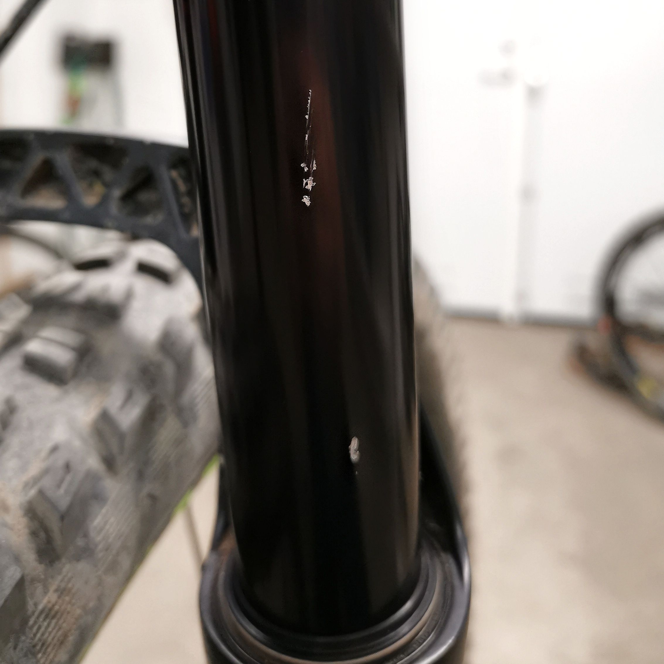

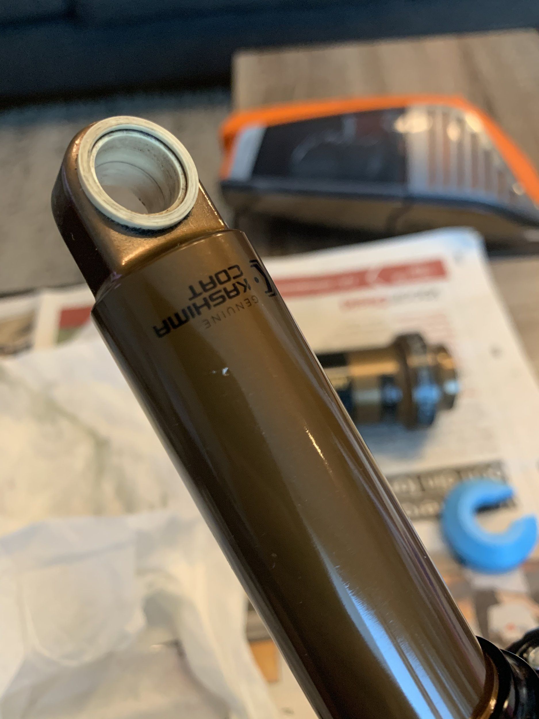

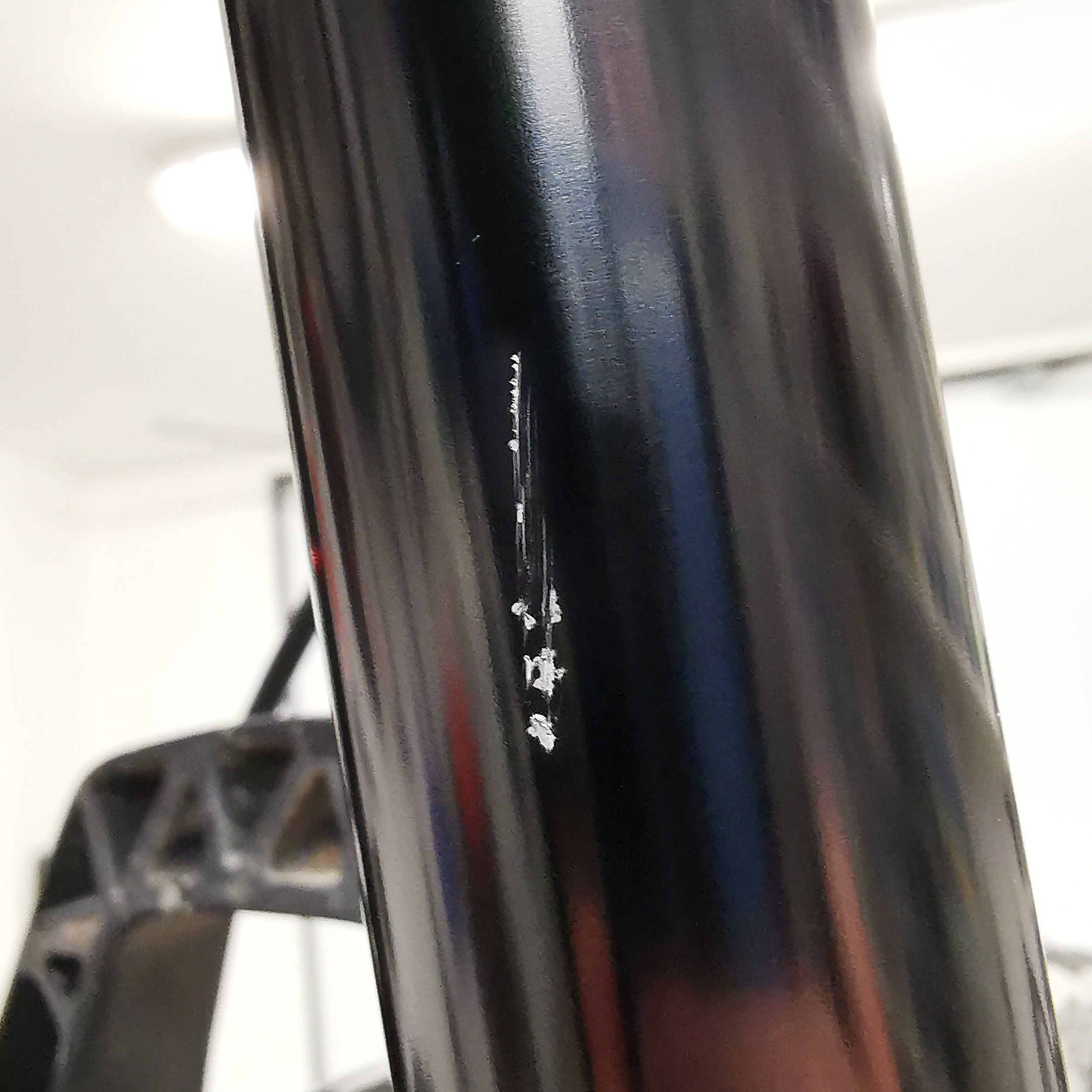

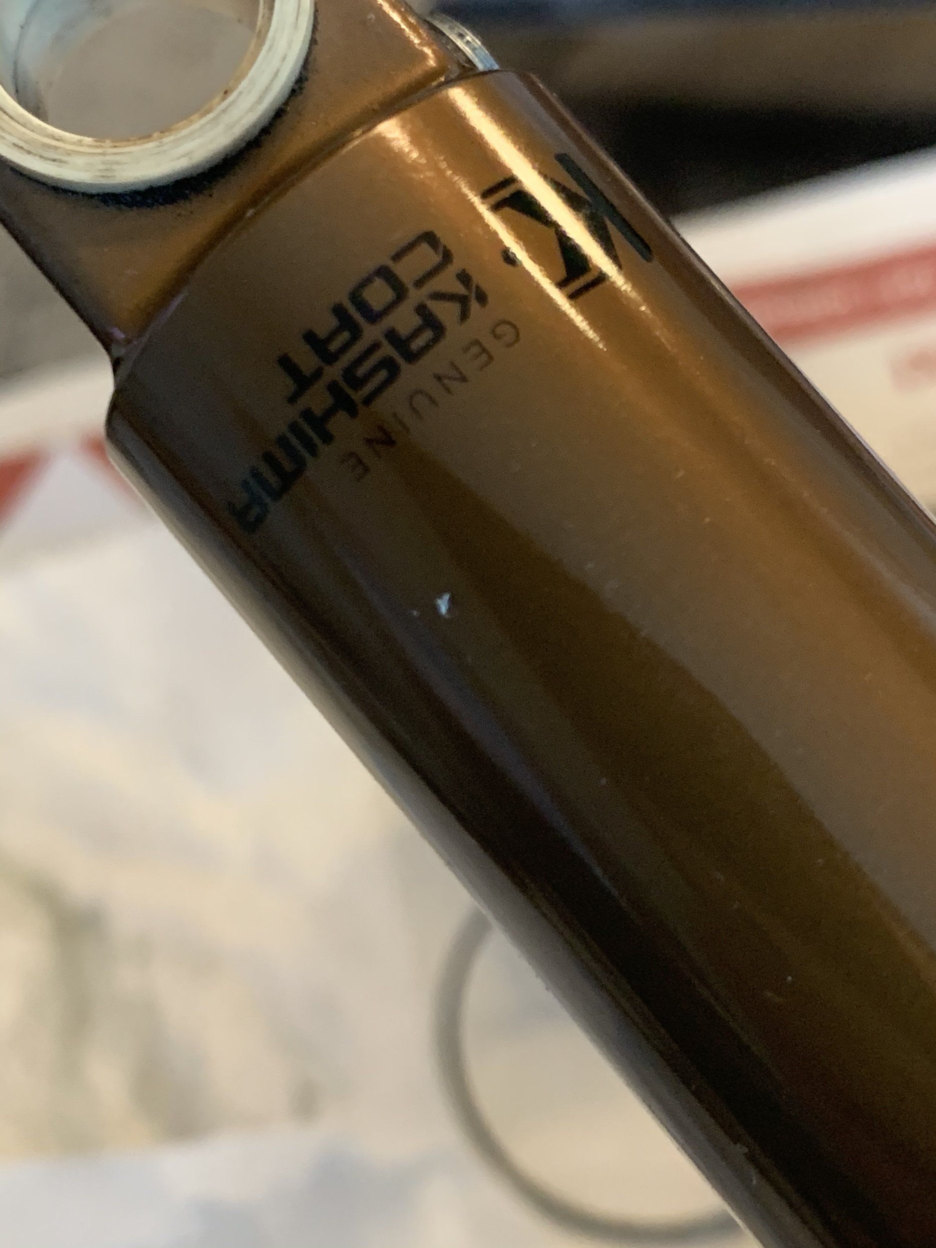

Har fått ett märke i min bakdämpare :’(
Någon som råkat ut för något liknande? Lite orolig att det skall slita på o-ringarna och att den kommer börja läcka luft efter ett tag. Just nu så verkar inte det vara fallet.
Någon som vet vad det kostar att köpa denna del som reservdel?

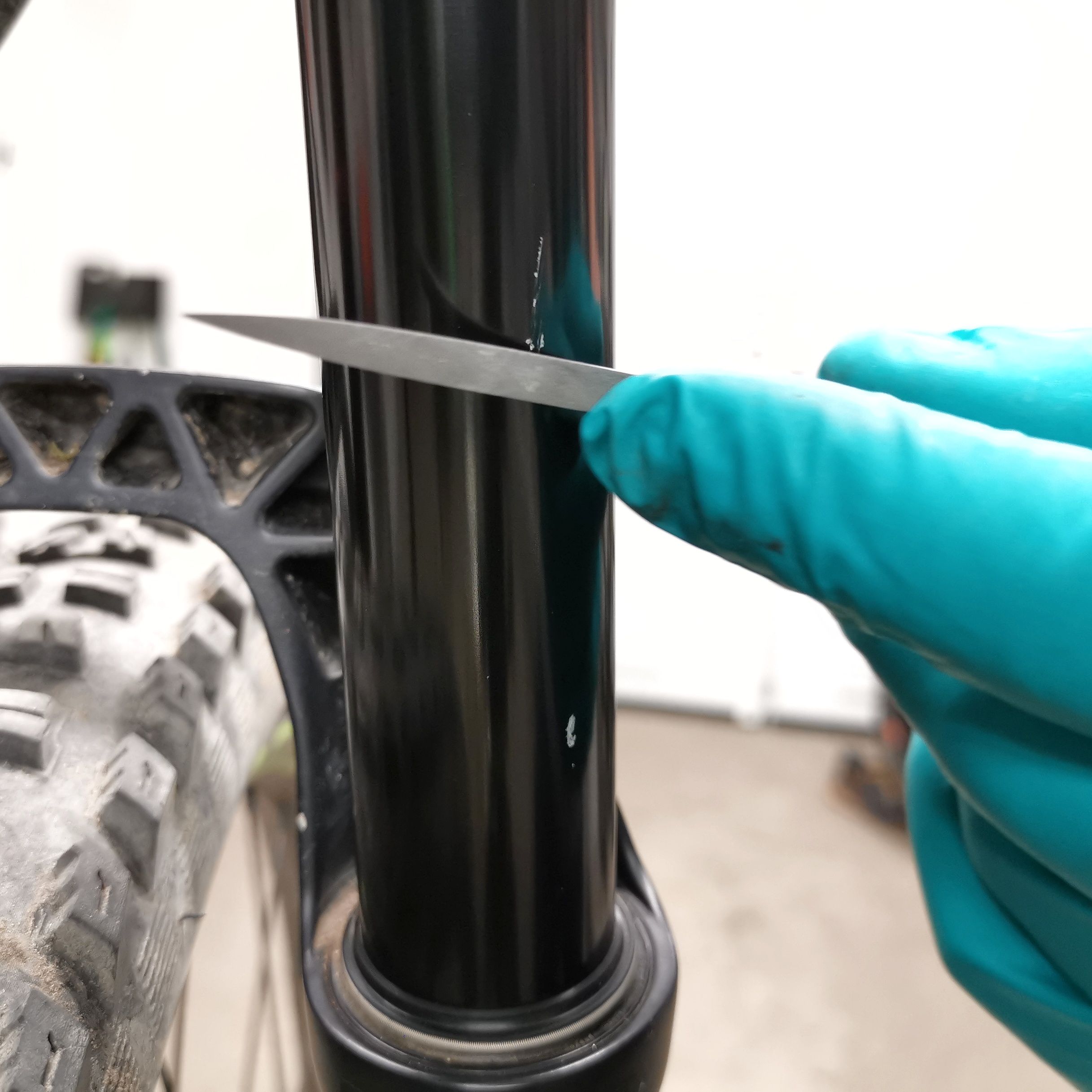

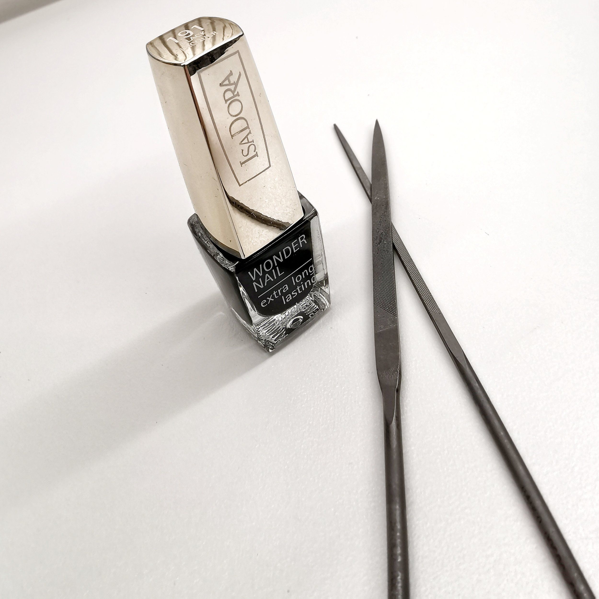

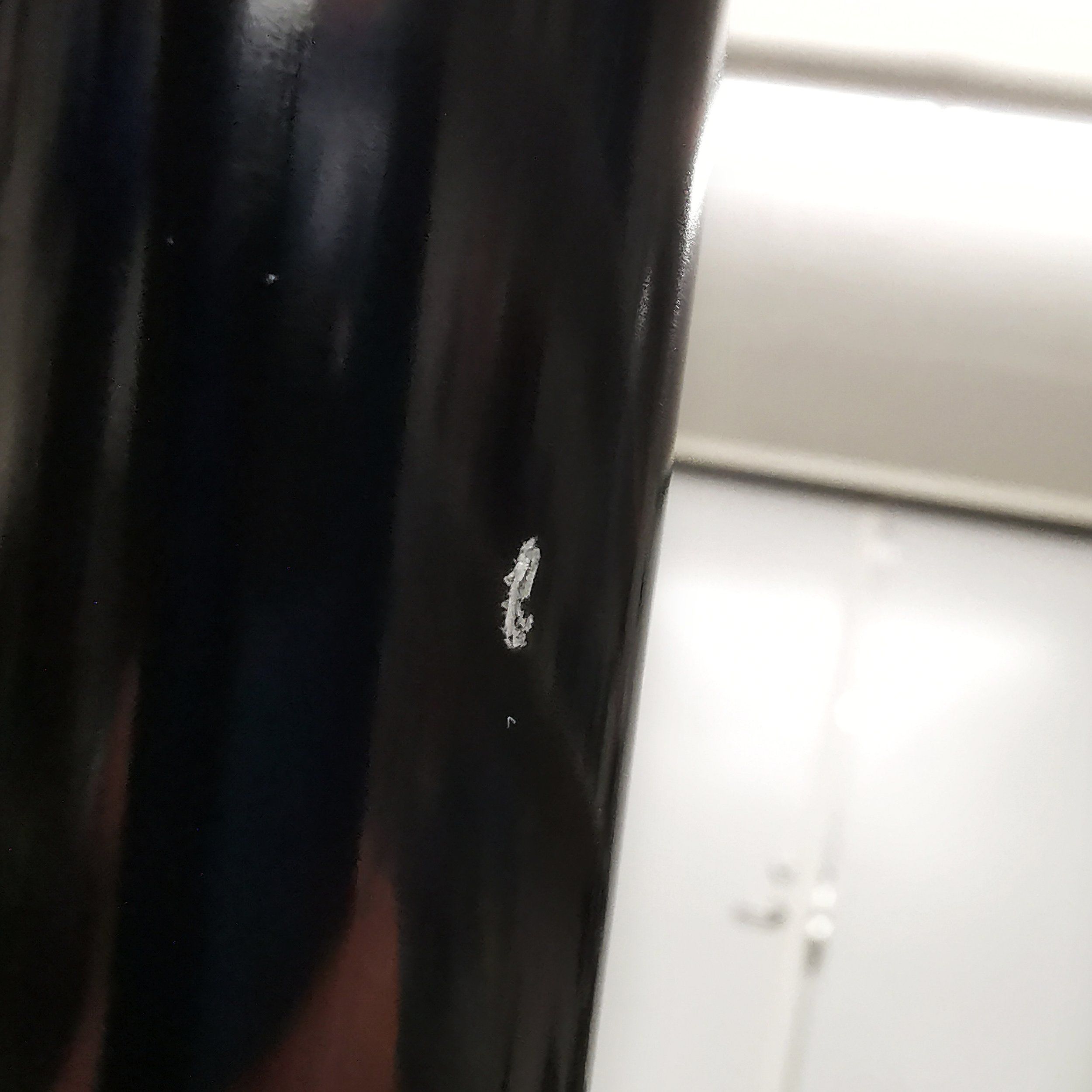

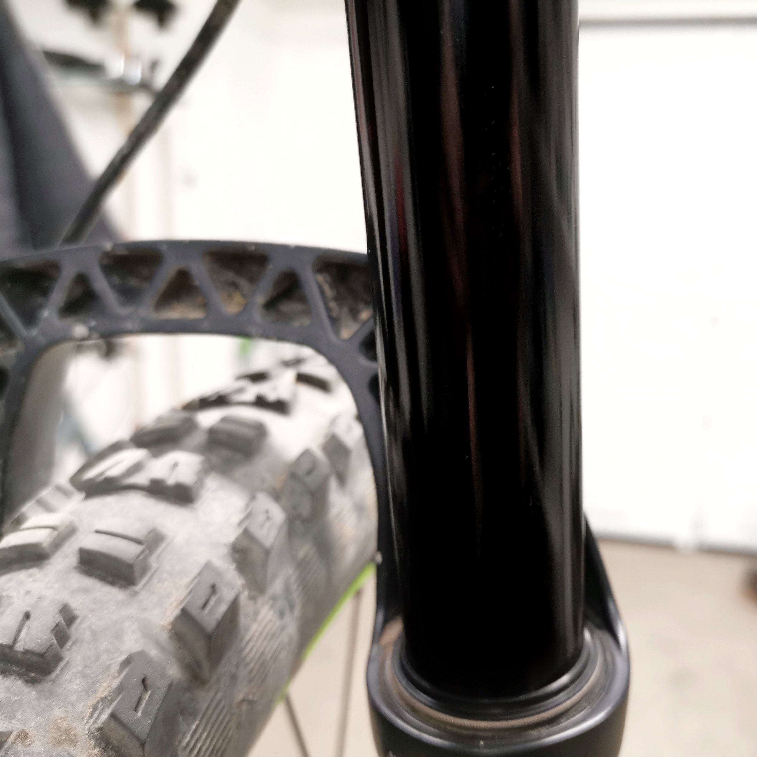

Börja fila ned graderna med superfint sandpapper. Sen beroende på hur stor gropen är kan man fylla i med t.e.x. nagellack
Utifrån bilden hade jag inte oroat mig men som sagt viktigt att få bort graderna snarast.
Märke i bakdämparen

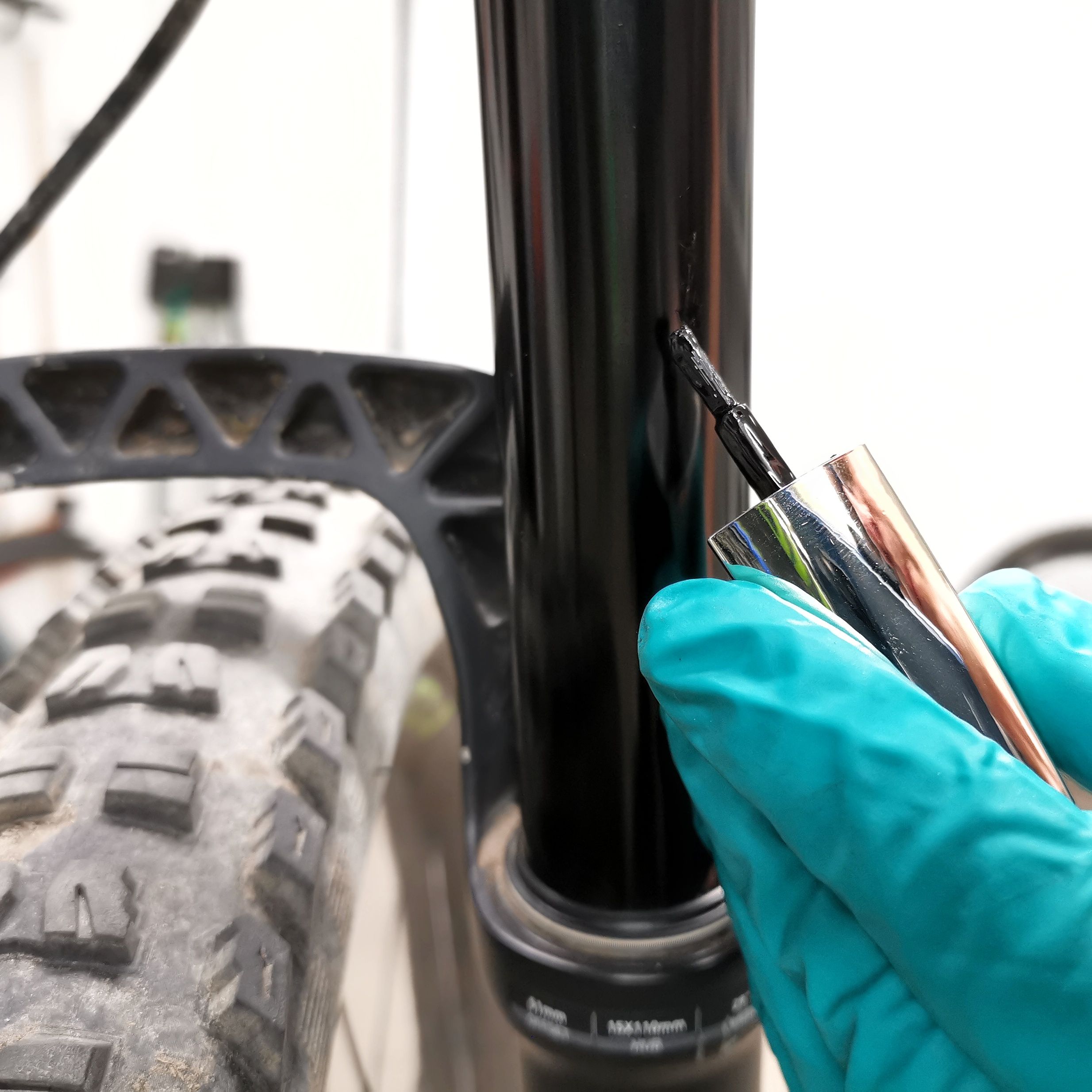

Slipade ner graderna...torkade rent med kemisk ren isopropanol...ett tunt lager nagellack och torkade av överflöd...ett tunt lager nagellack och torkade av överflöd...ett tunt lager nagellack och torkade av överflöd...sen ett par lätta drag med filen...torkade rent med isopropanolel och nu är gaffelbenet som nytt igen ?
