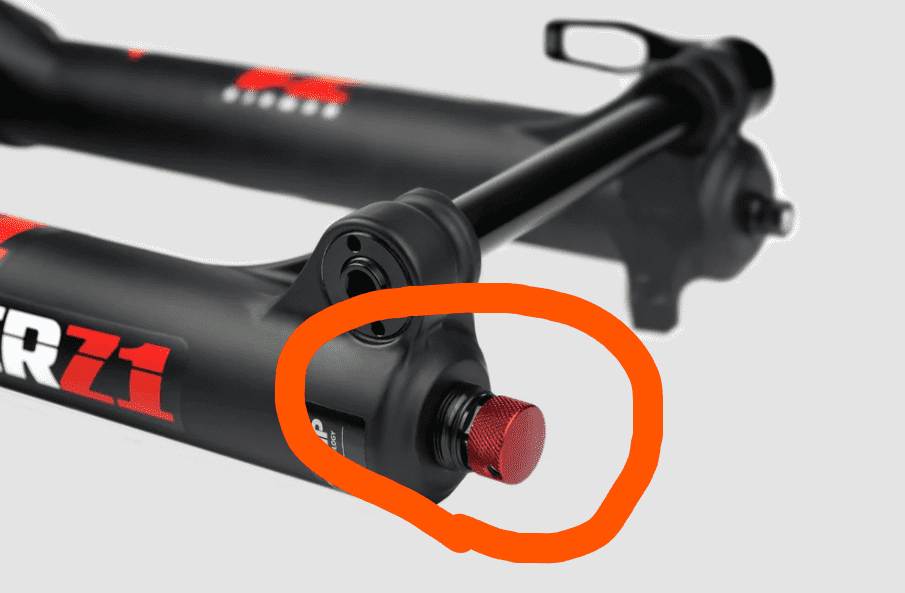

Tjena allihopa!
Som topic lyder, köpt en hoj för drygt 2 månader sedan så dämparen är ny. Justerade dämparen efter ett par åk och allt har fungerat fint. Justerade rebound lite idag och insåg då att det läcker lite olja. Någon som har varit med om något liknande och är det något man kan fixa enkelt själv? Bor förövrigt i Schweiz och har inte super bra koll på reklamationsrätt men Marzocchi har minst 1 års garanti på sina prylar.
Mvh
Alex
    56.7 KB · Besök: 59

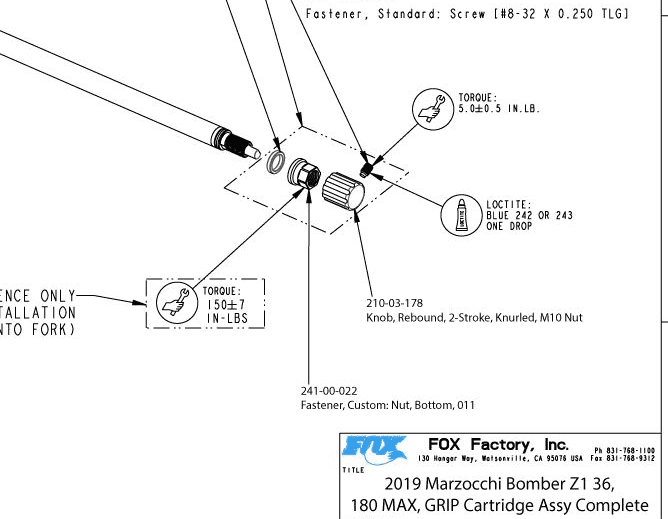

jag hade börjat med att kolla så muttern som tätar upp mot gaffeln är åtdragen ordentligt (med rätt moment).
Du måste nog ta loss reboundvredet för att komma åt muttern. Om det inte fungerar så brukar de flesta cykeltillverkare vilja att man vänder sig till inköpsstället i första hand med reklamationen.
