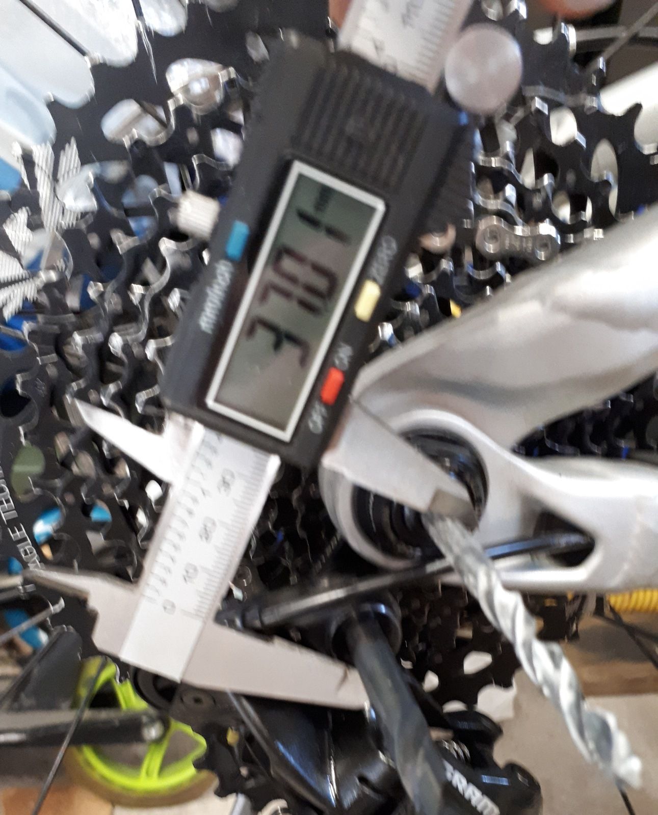

övre borret 6mm och undre 8mm, så jag tycker CC=30mm.
Men jag är oxå nyfiken på anledningen till frågan...

Klockrent! Tack så mycket :)

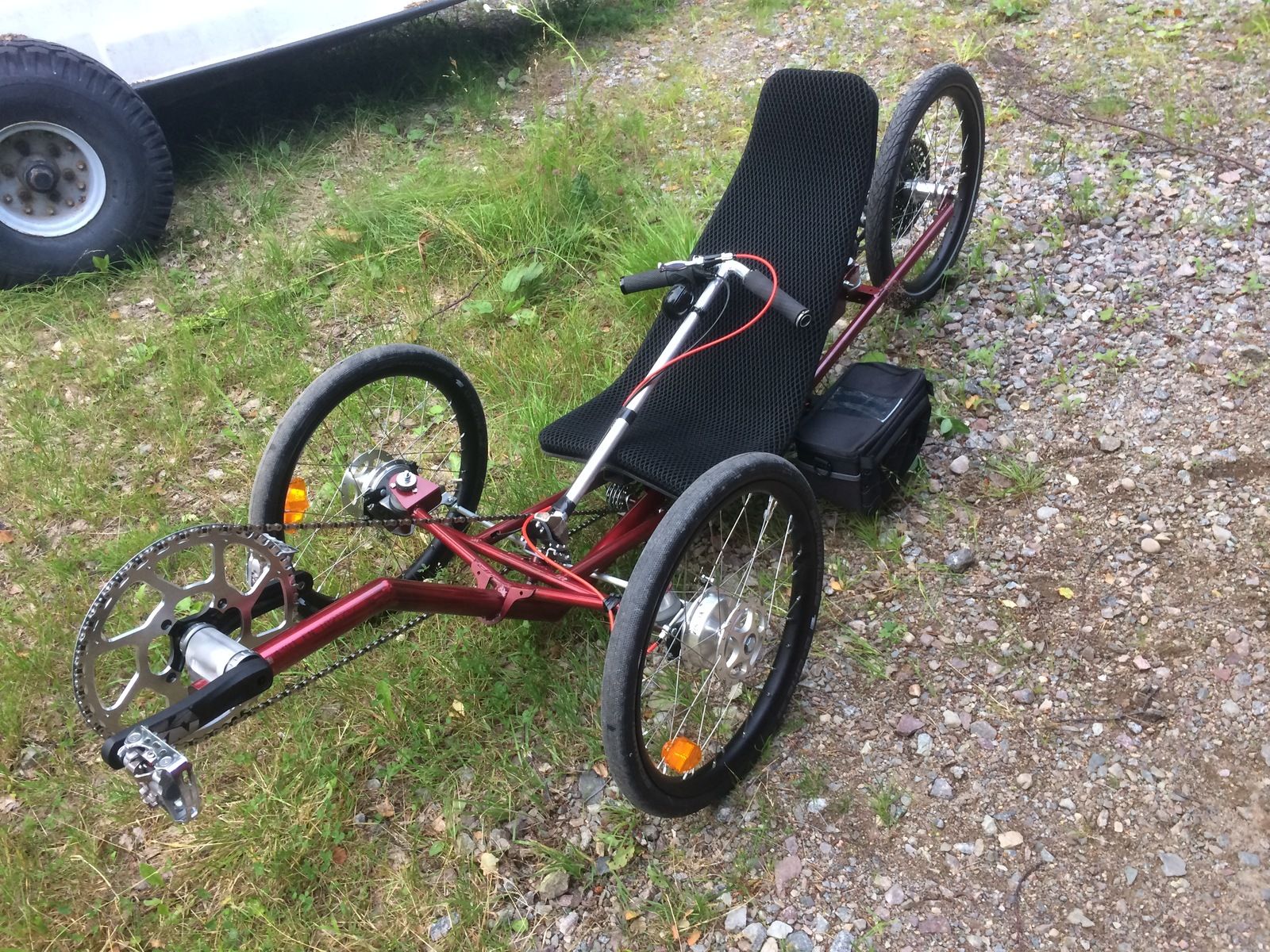

Det är till mitt velomobil-bygge. Jag har köpt ett Eagle GX system men nu när jag ritar själva velomobilen så blev det problem att komma på exakt var monteringshålet ska placeras :)

Anledningen till frågorna står ju, men om någon ändå missar det så har jag byggt en trike som senare även ska få en kaross och bli en velomobil. Det är runt den som mina funderingar kretsar :)
