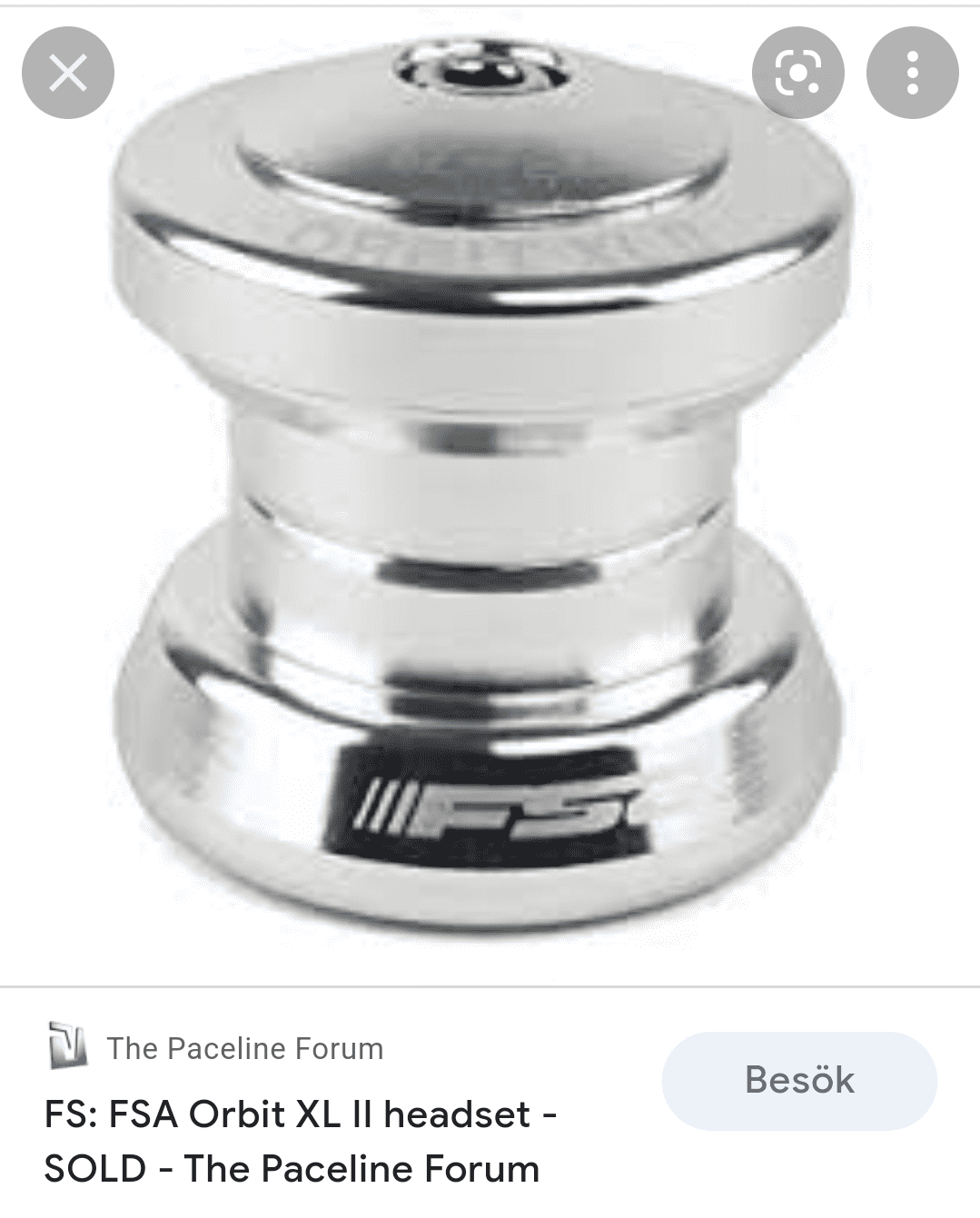

Har ett styrlager med externa skålar i blankpolerad/anodiserad? aluminium (eller kromar man aluminium?). Hur som helst så skulle jag vilja ha det till mitt nya bygge och då vill jag ha det matt silver då böankpolerat kommer sticka ut väl mycket. Alternativt måla det silver eller svart.
Finns det några hushållskemikalier som ger resultat tro?
Provade slipa lite med ett fint sandpapper men det kommer antagligen behövas ännu finare för att det inte skall bli repigt och då kommer det väl istället ta en evighet.

Har ett styrlager med externa skålar i blankpolerad aluminium (eller kromar man aluminium?) Hur som helst så skulle jag vilja ha det till mitt nya bygge och då vill jag ha det matt silver då böankpolerat kommer sticka ut väl mycket. Alternativt måla det silver eller svart.

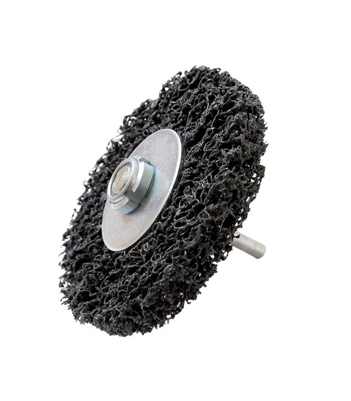

Det finns en uppsjö med slip/putsrondeller och annat som man kan matta ner ytor med.
OK. Något exempel? Vill ju inte ha fel grejer så man polerar det ännu blankare.
Är typ ett sånt här.
Visa bilaga 547681
Såna finns typ överallt. Köpte en annan typ för några år sen (på Swedol) som var bredare och mer som en svamp (med mjuka lameller) som funkade bra på rostfritt. Men, hittar den inte nu (har inget självklart namn att söka på).
