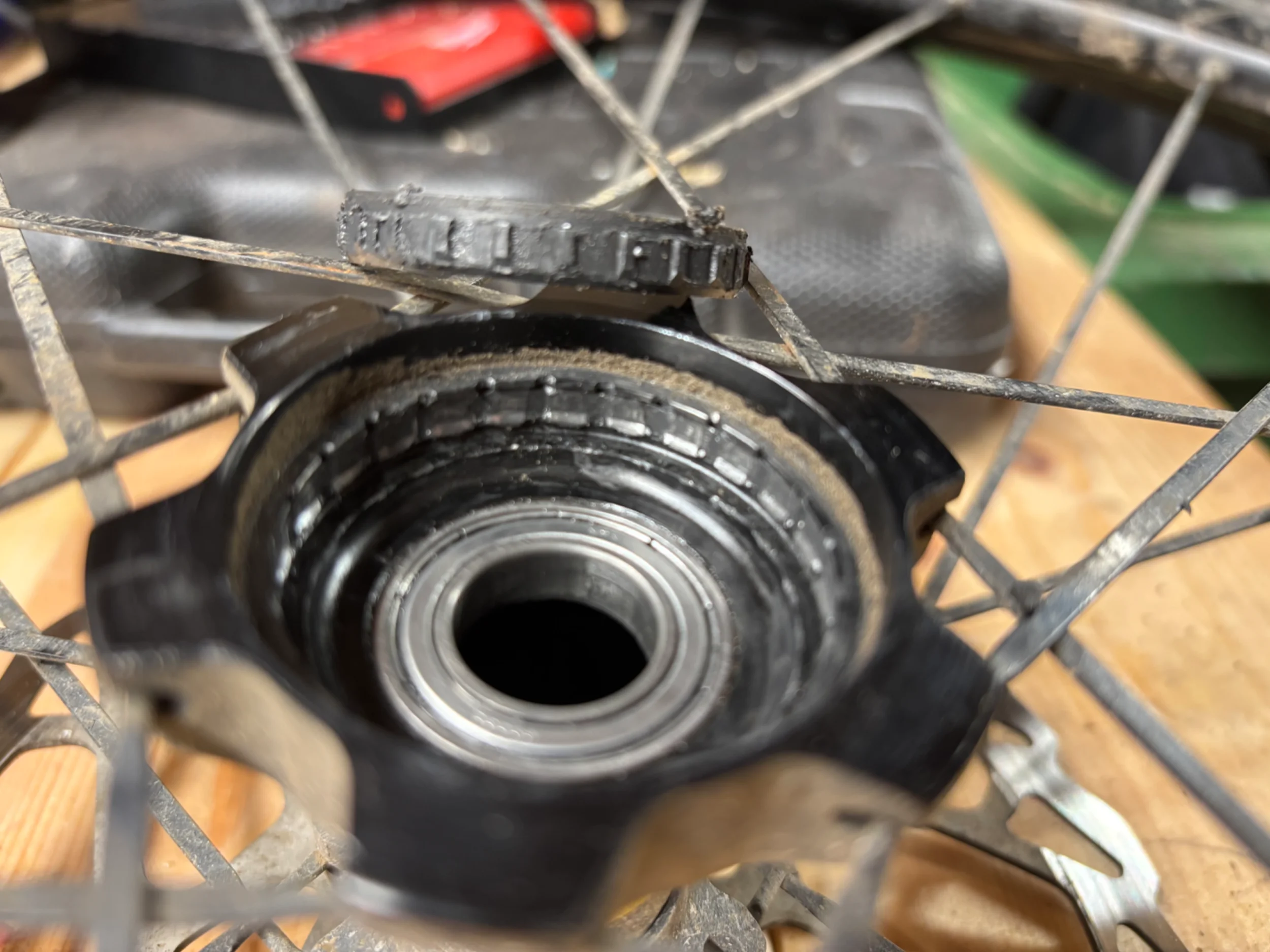

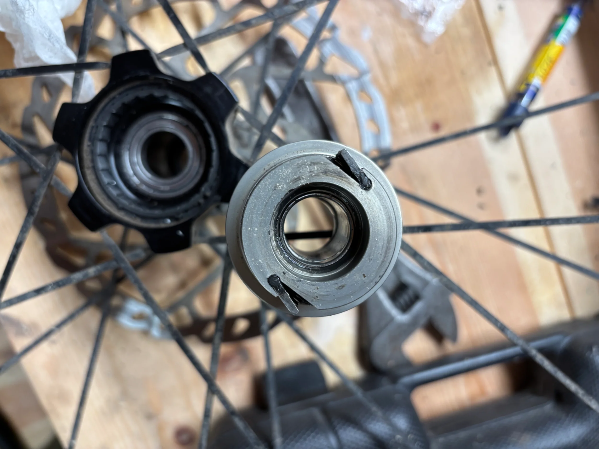

Grabben övertog min gamla Canon neuron (med Mavic Crossride TS-2 nav) Häromdagen snurrade bara pedalerna och kassetten runt men hjulet stod stilla.
Bodyn går alltså att snurra på (medurs)utan att hjulet följer med. Tog isär navet och det ser ju slitet ut men inget som är uppenbart av eller trasigt.
Behöver hjälp att förstå om de räcker med att byta släpklackarna eller om navet är slut på. För själva ”kuggdelen” går väl inte att byta endast?

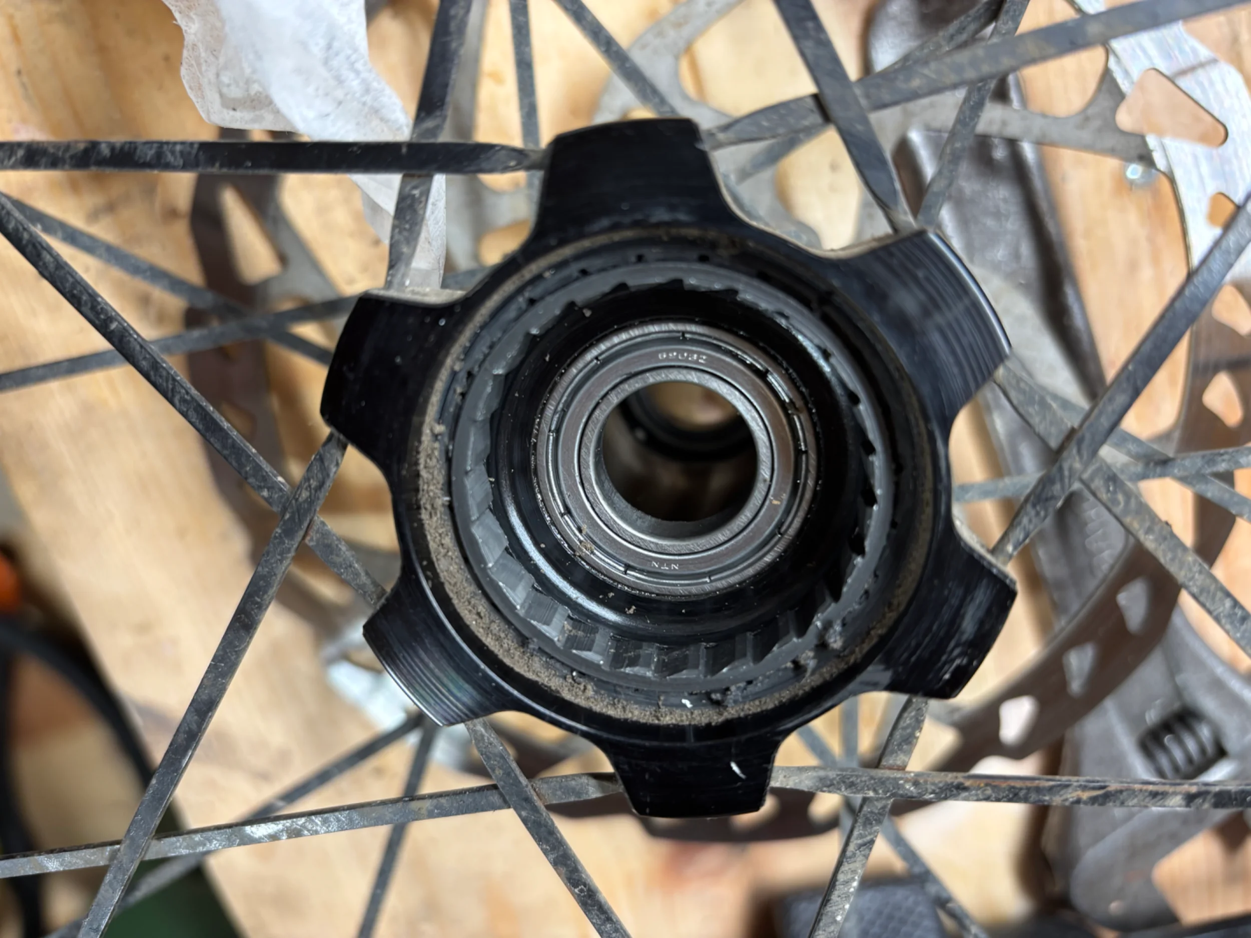

Bra tips och stämde mkt bra. Den gick runt och gick nu sönder när jag tog bort den. Ser tyvärr sådär ut i själva navet som är kvar, vad säger expertisen?
Jag befarar att navet är kört. Inga splines finns kvar att hålla fast ringen, och det går inte att återskapa slitna metallen i navskroppen,
Jag har haft samma haveri i våras.
