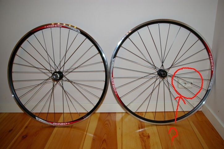

Vilken tysk test förordrar montering av vägguttag på detta sätt? ;-)
    64.1 KB · Besök: 37
Mavic, Ksyrium Equipe vs. Fulcrum Racing 5 Evolution
Haha, jag ska gnälla på den som utförde installationen (farsan...)
