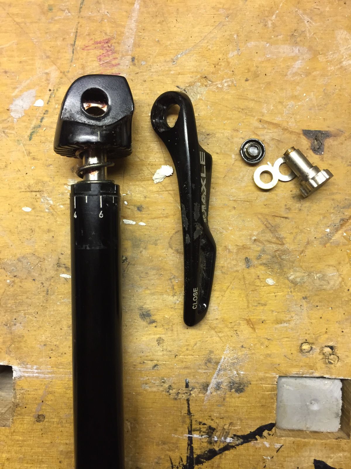

Min 15mm Maxle till min pike gick sönder. Axeln knäcktes. Har aldrig varit med om det på någon cykel innan. Vad göra?
-köpa ny lika dan (500 kr)
-går det att hitta reservdel? Jag hittar inte.
-finns något bra alternativ som passar?
Tack för hjälpen!
Maxle trasig
Satan jag glömde bilden. Tack. Det är ju inte själva axeln som är trasig.. Sorry.

Vet inte var detta finns men ngn av dessa 3 är det du behöver:
(edit) om du nu inte hittar ngn passande skruv för att hålla ihop prylarna.
Maxle trasig
Kanske går att hitta något som passar. Den gamla ser dock special ut. Ska försöka hitta något som funkar provisoriskt och så köper jag en ny också.

Det är väl kamdesign på spaken/bulten. Lite svårt att fila till en sådan.
Jag föredrar bultvarianten av axeln som skruvas i med verktyg. Lättare, smuttare och lika jobbig att skruva ut som en QR; har man punka så tar man ändå av ryggsäcken och har tillgång till verktyg.
Men det är ju jag. Trodde att jag skulle avsky en axel som skruvas i med verktyg, kom fram till att jag gillade det mycket mer än QR. Har man servicebil efter sig och kan byta hjulet snabbt så har QR en fördel.

Även jag har haft sönder en maxle på exakt samma sätt, var klantig och tog i för hårt. Gjorde några försök att laga men det var som sagt inte så lätt då det är kamdesign och inte bara en genomgående bult. Köpte precis som ovan en maxle stealth som man drar med insex. Känns tryggare på nåt sätt, var billigare och väger mindre:).

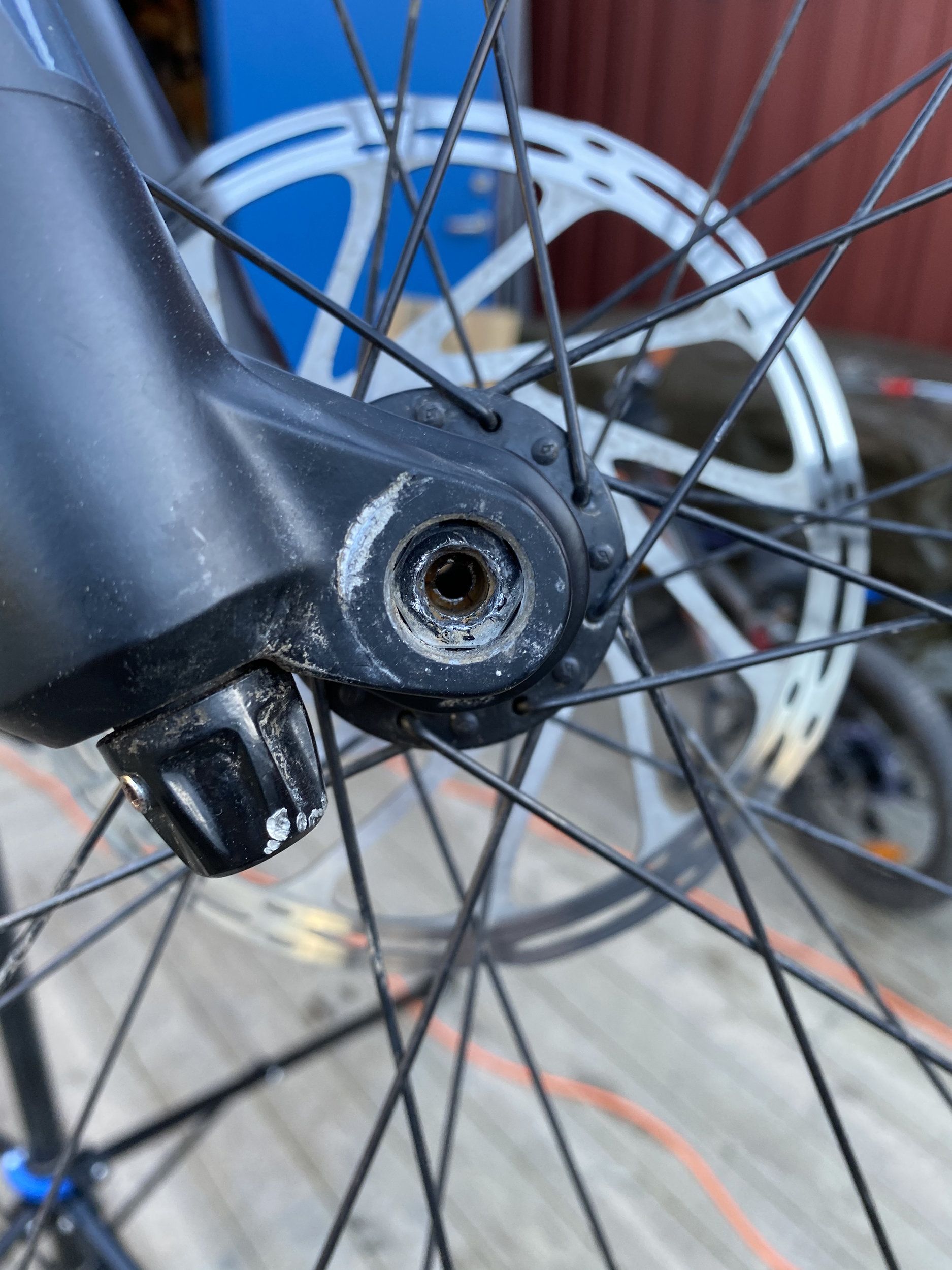

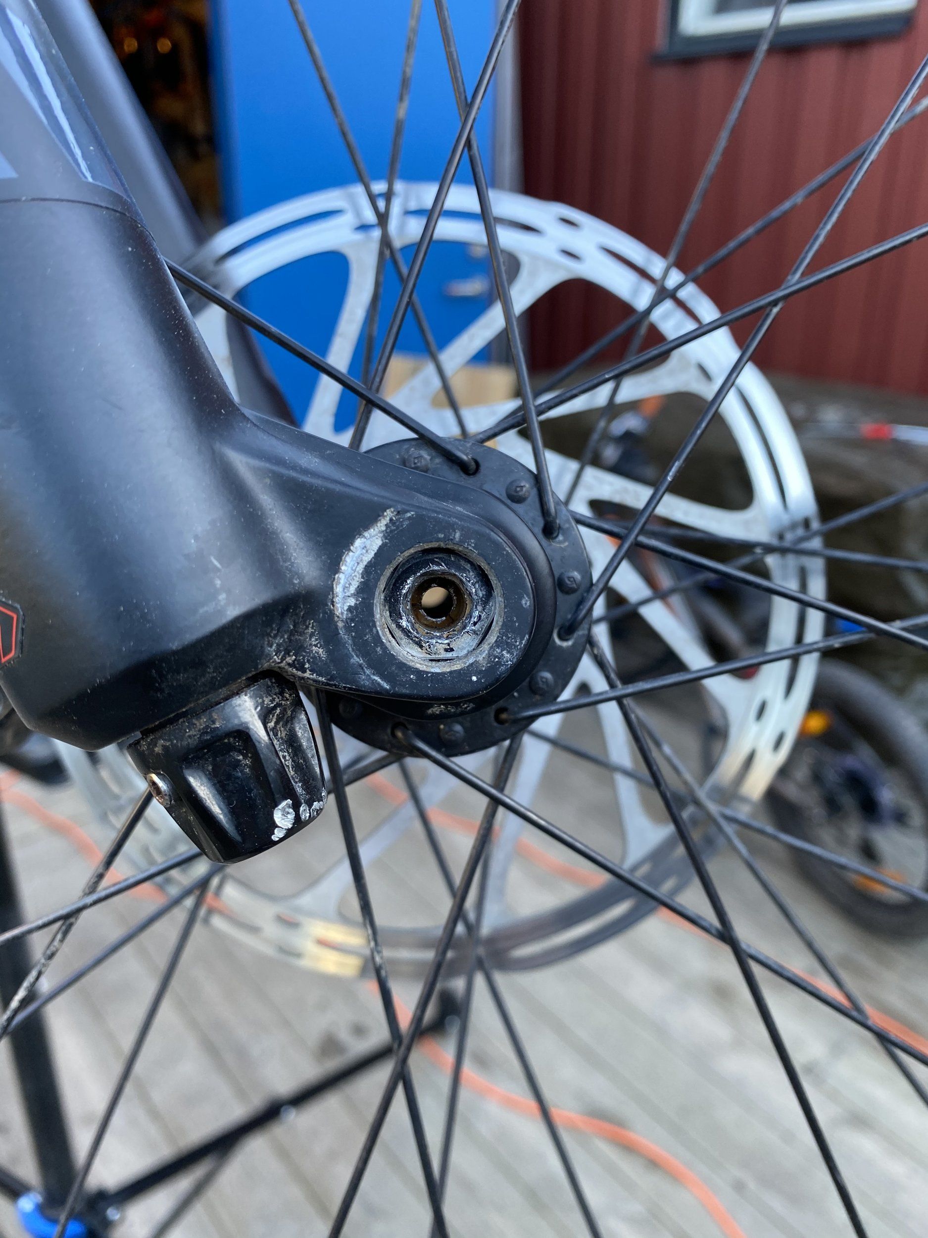

Hej,
Något likande hände mig igår fast det gick liksom rakt av så axeln sitter fast inne i hjulet och quick releasen bröts av.
Så nu vet jag inte hur jag ska få loss hjulet som också sitter liten löst.
Det är en Rockshox Pike
Någon som har ett bra tips på hur man får ut axeln och vart man kan köpa en ny så skulle jag bli evigt tacksam!

Hej,
Smörj upp med 5-56/WD40 och slå i någon bits/hylsa som får fäste i axeln och skruva ur. Slå i den från samma sida som reboundvredet. Borde inte vara så mycket spänning på axeln, när hjulet sitter löst.
Du kan även prova lite krypolja på axeln från skivbromssidan, om det är gängan som har ärgat ihop lite.

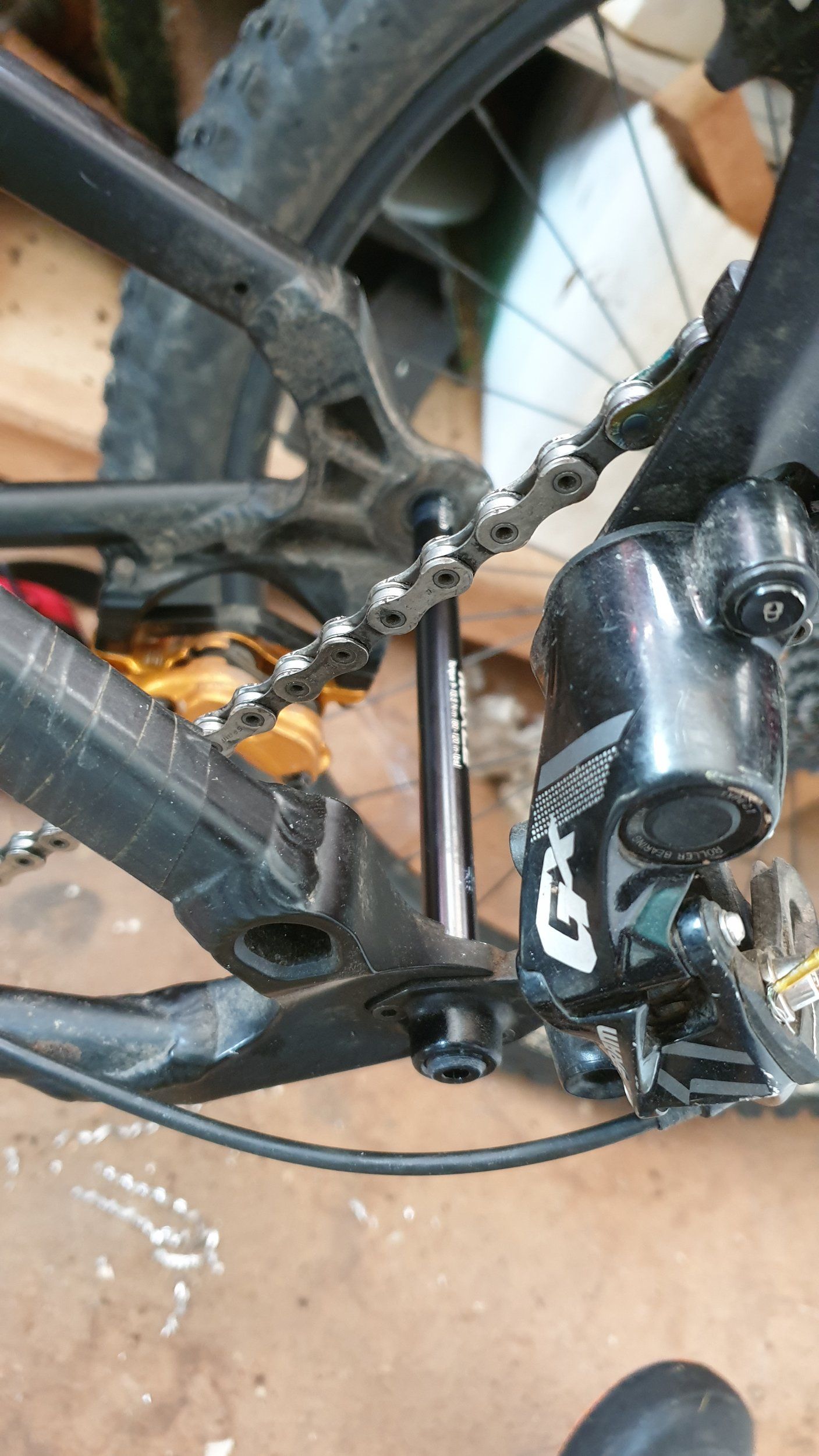

Worst case så får du borra upp den från gängade sidan. Det fick jag göra med en bakaxel. Men ta det som sista utväg.
