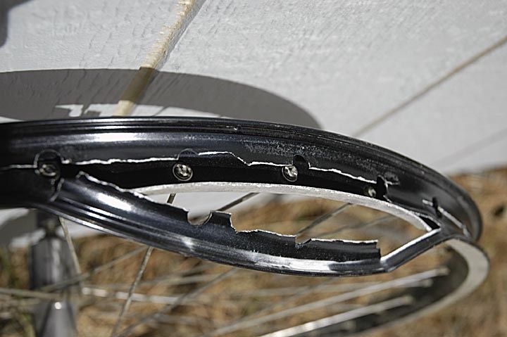

@Rattnalle Är det verkligen så? Menar du att för högt tryck gör hjulet så stötigt att fälgen kan ta skada?
Maxtryck i däcken (MTB)?
SocialGimp sa:
Nä, men den kan ge vika av trycket!

BuTTuS sa:
SocialGimp sa:
Wow, måste vart en smäll det där!
