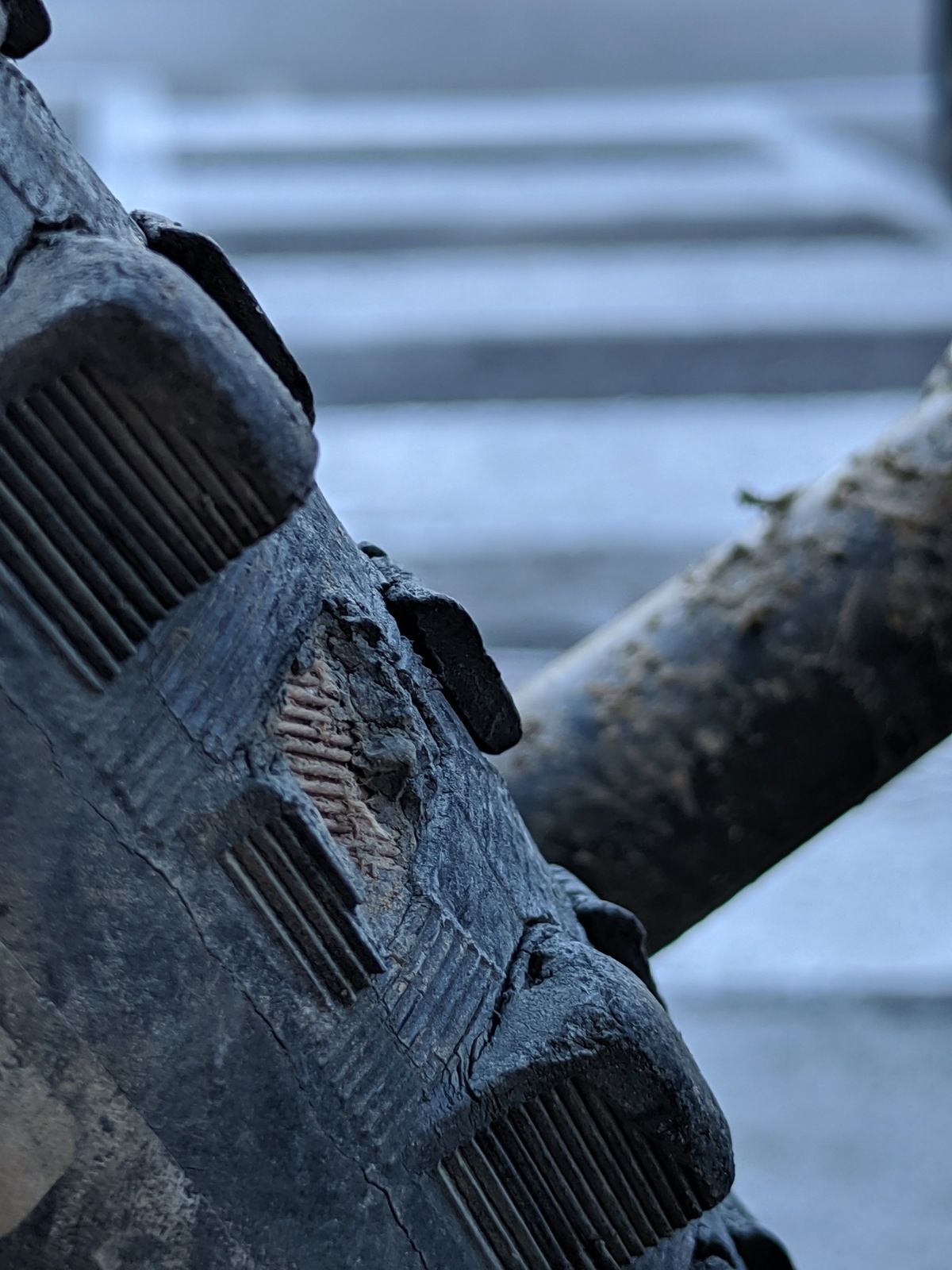

Klart de tar i. Men det är skillnad på det och att tryckas ner ordentligt och greppa. Det känns tydligt de enstaka gånger jag lyckas ta en kurva bra med nedlägg och lite tryck på framhjulet. Jämfört med der vanliga lite slöa för upprätta baktunga..
Sen blir det väldigt spännande känsla om det här händer på ett par ställen på däcket..

Nu är det några månader sen jag skrev mina förra inlägg i den här tråden och sen dess har jag gått upp lite i tryck, och nu känner jag nog den där vaga zonen med DHF som det snackats om. Ligger fortfarande kring 1,3-1,4 fram som absolut mest i 2,3"-däck men har fått lite oväntade framhjulssläpp där jag verkligen trott det borde ha funkat.
Dock känns det som att det lika gärna kan vara kantdobbarna som viker sig en aning, för på MaxxTerra är de fasen rätt mjuka ner i basen och har inget vidare "stöd" på utsidan.
