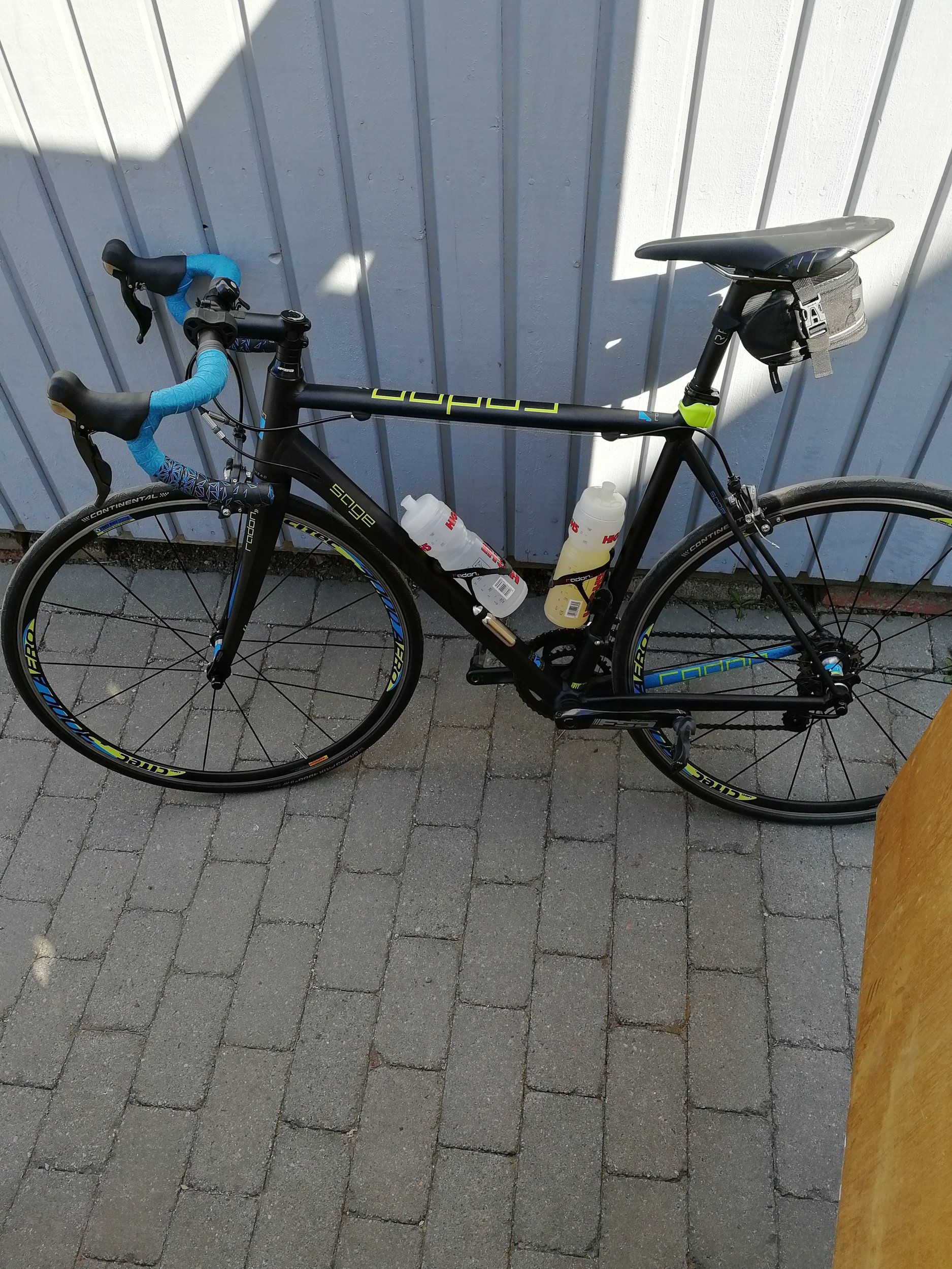

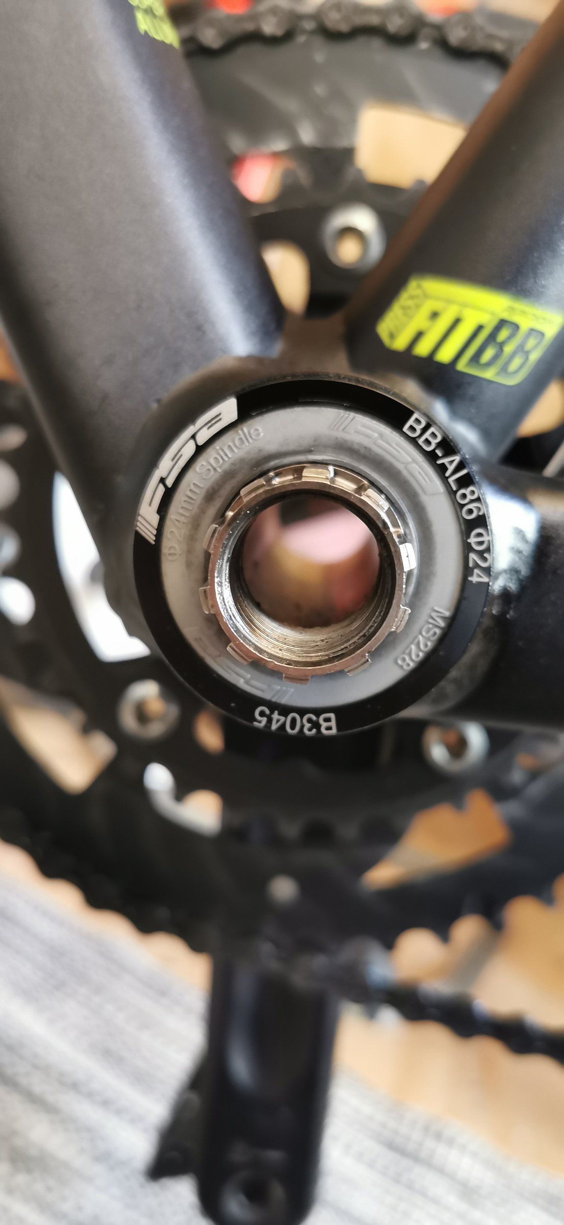

Är det någon här som bytt vevlager på sin Radon? Problemet jag står inför är 1. Det lager som sitter hittar jag bara på en butik på nätet. 2. Borde jag inte kunna byta till vilket lager som helst som är bb86 24mm 41mm, typ shimano Ultegra hollow tech II?
Kollar man på specs på nätet så SKA alla Radon Sage mellan 2012 och framåt ha antingen shimano eller sram lager och vevpartiet, varför dom då vart utrustade med FSA vet jag inte och det har inte stört mig förän nu.
Jag hade tänkt överlämna jobbet åt sportson men vi har en liten mailkonversation om huruvida jag kan använda viket lager som helt eller inte. Dom har ingen leverantör för FSA heller utan då måste jag beställa själv och så byter som men då får jag ingen garanti...

I princip ja. Om jag inte minns fel så var det något med angivna toleranser för Hollowtech II och MegaExo 24 som inte riktigt matchade, vilket kan göra att om just din axel skulle vara i det tjockare spanner och det HT2 lager du råkar få är i underkant så kan det bli problem att få ihop allt igen. Men sannolikheten är nog rätt låg och är ju enkelt att testa passning av axeln i lagret före montering.
