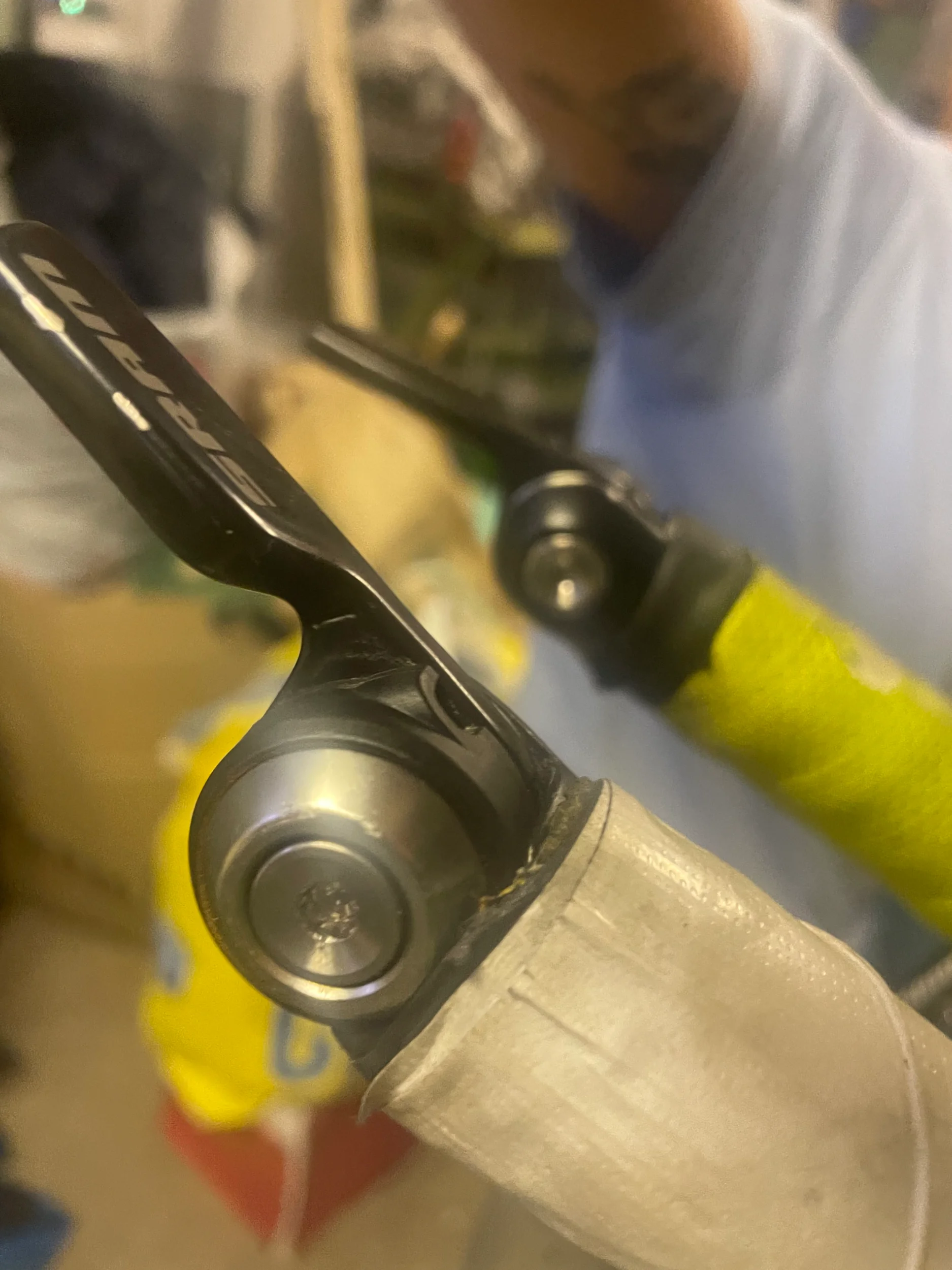

Har problem med framväxelreglaget på min gamla tempohoj. Det är sram force tiondelat och problemet är att när jag växlar till stora klingan fram stannar ej reglaget i det läget utan hoppar ner- ej tillräcklig friktion misstänker jag med andra ord. När jag skruvar åt skruven som klämmer åt reglaget så fastnar det inte i sitt läge utan följer med i växlingarna vilket antingen leder till att den slutar låsa i övre läget eller fastnar helt så den inte går alls- lösning?
Har provat locktite men inte löst det långvarigt.
Jag klarar väl iofs Kalmars bana på stora klingan så det blir kanske till att stelmontera den i övre läget men alltid gött om allt på jojken fungerar..

Det är inte så enkelt att stoppskruven till framväxeln är för tajt inställd? L-skruven för lilla klingan. H-skruven för stora klingan. ...Tror att du ska skruva medsols 1/8-dels varv eller så.
