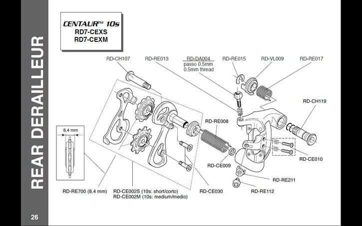

Hej,
insåg under vättern att min bakväxel inte längre är som det skall. Växeln är en Campagnolo Centaur som inte är allt för gammal.
Mitt bekymmer är att det har blivit ett för stort radiellt glapp mellan skruven (RD-CH119) som man drar in i växelörat och huset på växeln (ja, jag har kollat så att skruven är åtdragen!).
Finns det något bussning eller är det bulten som blir sliten dvs får aningen mindre diameter?
Är det värt att försöka byta?
Alternativet är ju att slänga och köpa nytt men det är ju synd slänga bort en i stort sett fullt fungerande växel.
Tack för hjälpen!
Mvh
/D

Jag har aldrig varit med om ett sånt glapp. Säkert att inte gängorna i vx-örat börjar ta slut?

Nej, det är inte skruven eller gängorna, de sitter fast ordentligt såvitt jag kan se och utreda. Lutar väl åt att beställa nya grejor ...
