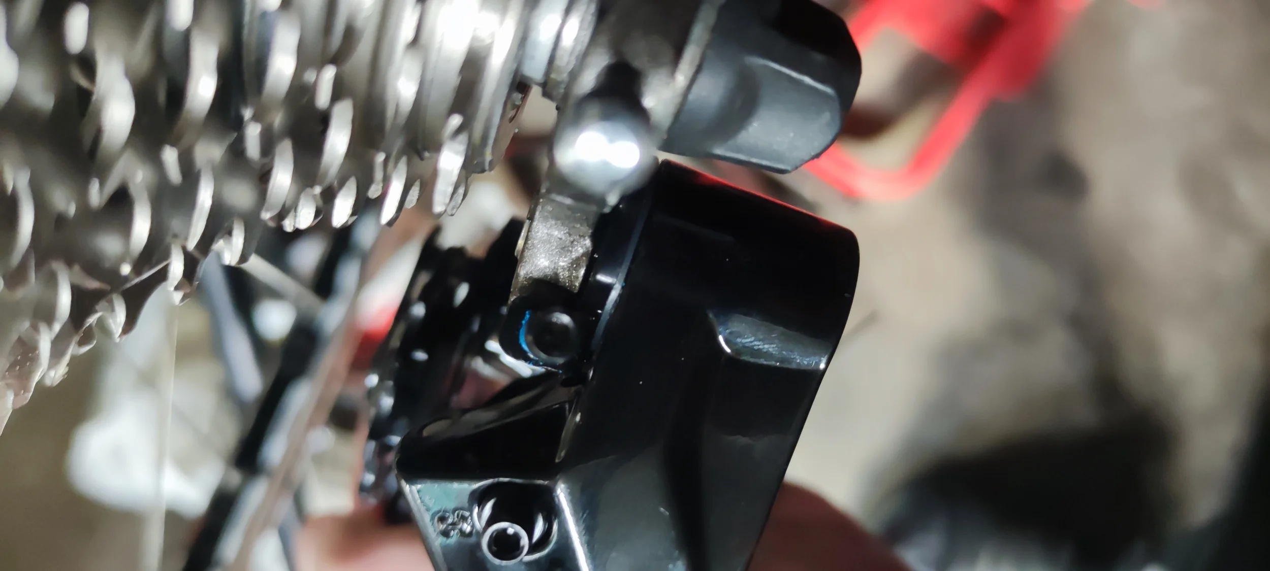

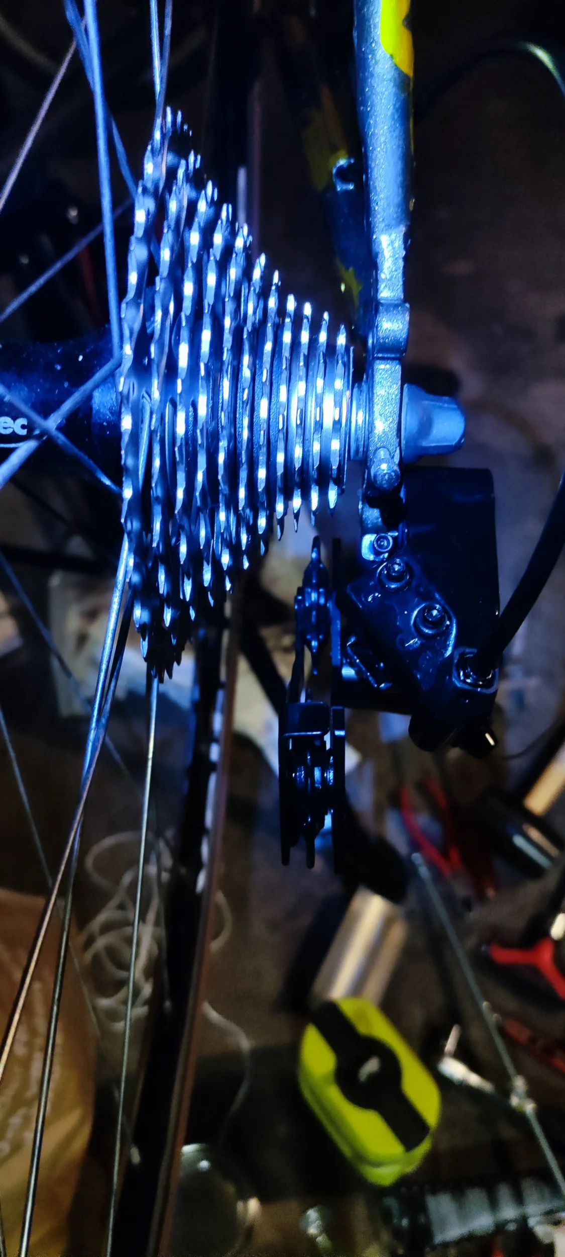

Har en Cresent 92316 '85 och det som inte vill funka är bakre växelföraren. Den kommer inte ens i närheten av den minsta kuggen på kassetten. Har skruvat på H-limit utan framgång och släppt på vajern men utan någon förbättring. Vad är det jag har missat?

Kan ju vara så illa att kombinationen av gammal ram och modern växel inte matchar. Typ att det är kortare avstånd mellan minsta drevet och ramen på 11s jmf med det som satt innan.
Jag tänker att växeln ligger för långt in mot cykeln.
En distans mellan ram och växel kanske funkar. Troligen en längre skruv också eftersom det fattas ganska mycket.

Testa och visa oss hur långt in växeln går efter att du sträckt upp wiren.
Går den minst lika långt innanför innanför innersta klingan som det fattas därute.
Dvs är slaget i växeln långt nog för att täcka hela kassetten och lite till.
Mek hjälp med neo-retro Cresent!
Utan att röra L-limit så når den hela vägen till sista klingan, skulle jag skruva på den så skulle den åka in i ekrarna antagligen. Det känns som att allt är förskjutet inåt så att säga.

Då skulle det i princip fungera med en distans mellan växel och ram. Så att den förflyttas parallellt utåt.
Fulmek de luxe, men borde fungera.
Märkligt. Också skruvat många konstiga cyklar och aldrig varit med om det där. Eftersom det måttet är samma på alla cyklar undrar jag hur bakväxeln funkar på en nyare cykel?:)
Ser ju ut att saknas typ en cm

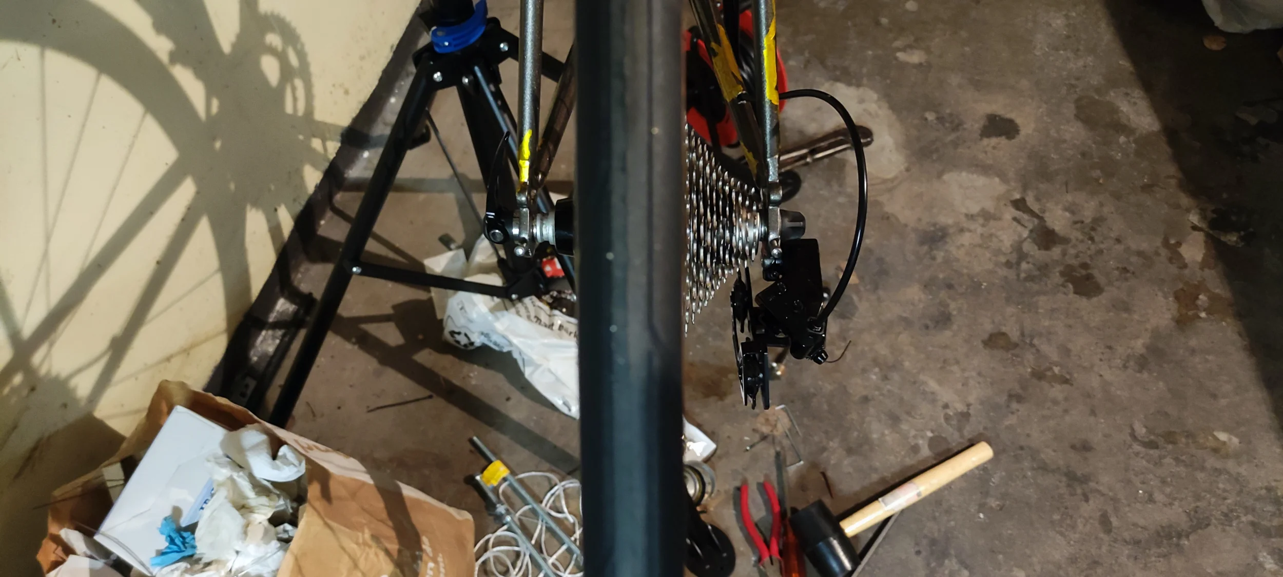

Funderar på om det har med att jag breddade den baktill. Är osäker på hur symmetriskt det blev. Använder mig av Sheldon Browns mått metod med ett snöre och det kanske diffade nån millimeter. Kan det göra att det blir så jävla skevt?

Låter osannolikt. Relationen mellan växelörat och gaffeländan bör ju inte påverkats?
Hade man inte kunnat få liknande fenomen om man satt i axeln i bakhjulet på fel håll? Då skulle ju allting blir förskjutet åt höger. Då borde fälgen komma närmare högra kedjestaget också.
Ja men det borde märkas på att dreven är alldeles för nära ramen.
Går kedjan fri på minsta kuggen om du struntar i bakväxeln?
Jag hade gissat på att växelörat är kraftigt böjt (googla bent derailleur hanger för sätt att felsöka) eller att bakväxeln är kraftigt böjd/felaktigt monterad.

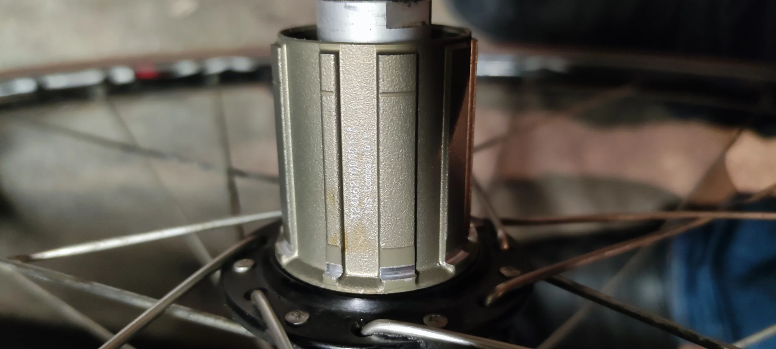

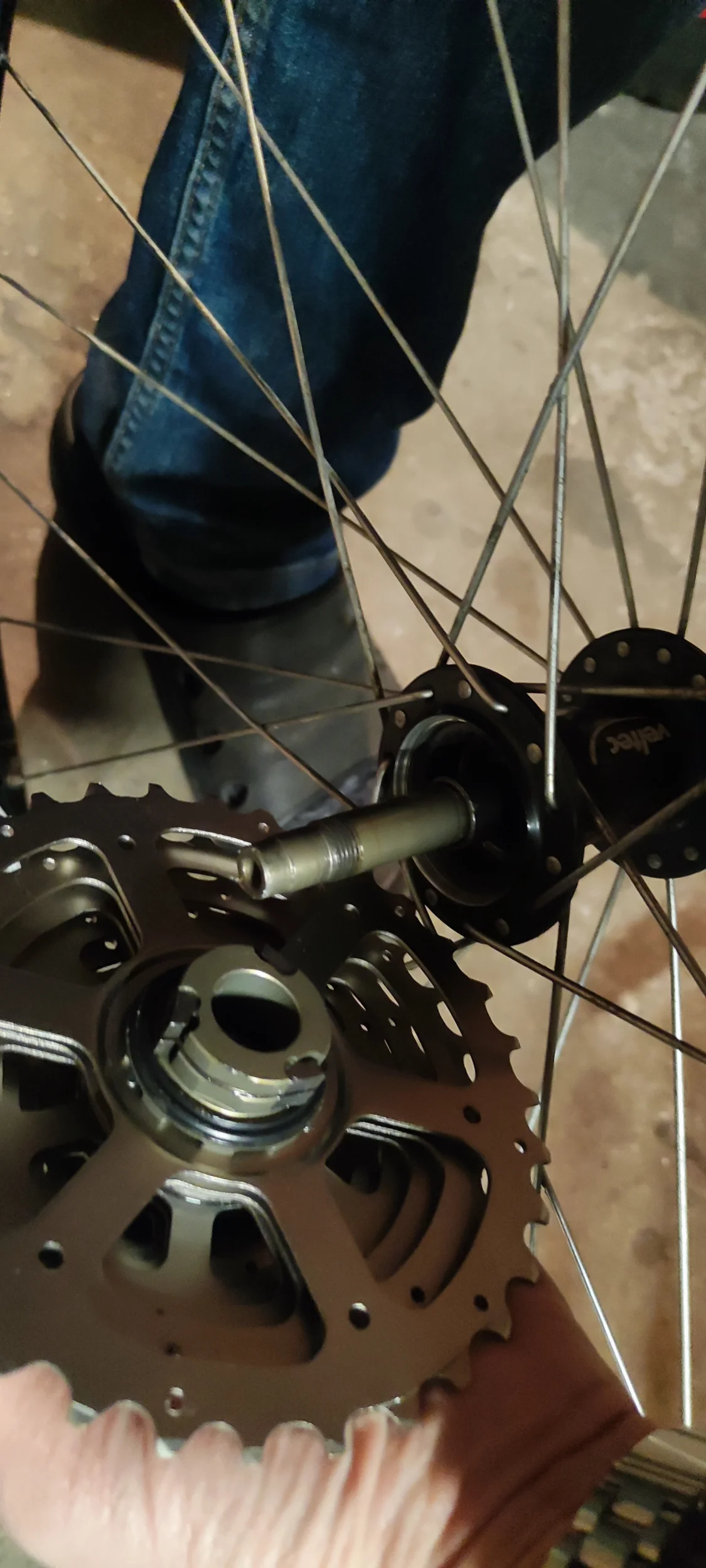

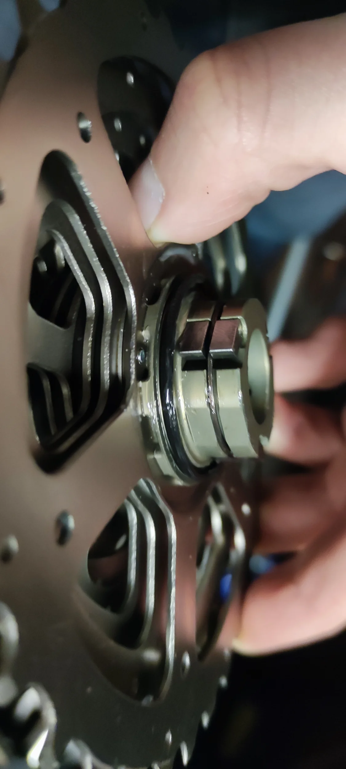

Bilder på hjulet anbefalles. Jag misstänker växeln, Kina och så vidare, men det kan också ha blivit något skumt när du bytte body (för jag antar att det är det du gjort, och inte bara bytt kassett?).
Det är inte säkert att det är något ”fel” på bakväxeln, det kan lika gärna vara så att den är gjord för standardhojarnas standardhoj, och saknar möjligheter att justeras lika brett som kvalitetsväxlar.

Du måste ju ta bort axeln för att byta body. Kan vara en bricka som hamnat fel, eller en distans som har satts på högersidan istället för vänstersidan. Det är lätt att göra misstag, även om du inte gör några. 😉

På min så behöver man inte ta bort axeln för att byta body. Var bara att skruva loss en.. grej, och sen dra ut bodyn. Är en veltec hub och novatec body.

Hej på er! Jag 'löste' det. Var tydligen så att min växel behövde lite övertygelse för att komma rätt efter jag skruvat på ändskruven. Jag var kanske lite mysig i mina tidigare försök. Stort tack till alla som försökte hjälpa en gröngöling på rätt väg, det uppskattas!
