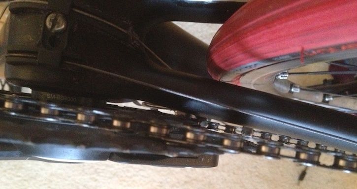

Jag har ett litet men smått irriterande problem med min landsvägscykel, en Canyon Ultimate CF SLX 2012.
Om jag ligger på lilla klingan och ner på minsta bak (25-11 kassett), så hugger ibland pinnarna i storklingan tag i kedjan som rappar till.
Jag kör aldrig/sällan med kedjan korsad såhär så det är i praktiken inget större problem, men dock ett irritationsmoment då det tyder på att något inte är riktigt rätt.
Till saken hör att jag bytt från ett Fulcrum Torq RS vevparti som satt på cykeln från fabrik till ett par Rotor 3D-vevar med Power2Max effektmätarspindel (110mm BCD).
På vevpartiet har jag monterat Stronglight CT2-klingor (34+50) med Token aluklingbultar.
Detta sitter i ett Shimano SM-BB9000 (BSA) vevlager.
Min gissning är att något gör att kedjelinjen inte är 100%. Men då jag monterat allt enligt vad jag tror är konstens alla regler med rätt moment, mig veterligen inte missat några passbrickor eller liknande så blir jag inte riktigt klok på vad som kan vara fel.
Har försökt mäta upp kedjelinjen, men det är inte det lättaste utan symmetriskt sadelrör eller något som markerar mittpunkten på vevpartiet.
Någon här kanske har någon bra idé?
Tillsvidare låter jag det bara vara, då det inte har någon betydelse så länge jag inte kör lilla-lilla.
Bifogar risig mobilbild med fel fokus, men där det med lite god vilja går att urskilja hur en av storklingans pinnar vidrör kedjan.

Är inte Rotordreven ovala? Det kanske också gör att det stora drevet tar i när det är som bredast om du förstår vad jag menar. Men som tidigare sagt är det nog svårt att få till minsta fram och minsta bak att lira OK med ett compact vevparti.

Jag fick liknande problem fast på de tre nedersta växlarna bak när jag satte på en FSA 48T
på ett 105 compact vevparti. Skiten åkte av direkt.
Slutsats: alla kombinationer fungerar inte lika bra.
Mekfråga: Problem med kedjelinje? (lvg, compact)
Min gissning är att pinnarna i Stronglight-klingan är någon tiondels millimeter längre i kombination med att kedjelinjen ändrats något liknande inåt.
Små marginaler och det hamnade på fel sida.
Men som sagt, inget direkt problem i praktiken.
