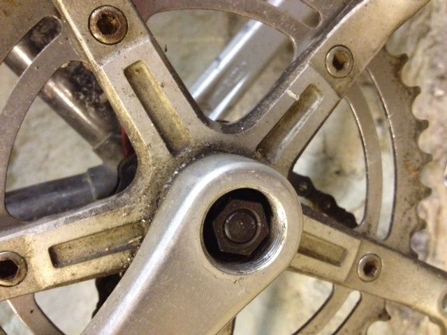

Jag har precis köpt en gammal Motobecane Super Mirage, tror den är från 81-82.
Inga av mina verktyg passar till det gamla åbäket, undrar om någon vet
var jag finner lämpliga verktyg för att få loss vevparti samt kassett?
Vevpartiet är ett Motobecane. Vad är detta för specialverktyg jag behöver
för att få loss muttern? Den sitter inuti vevarmen..

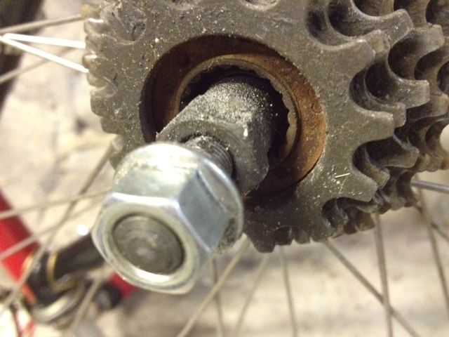

Även kassetten är något jag inte stött på tidigare.

Muttern i vevarmen lär du kunna få loss med en vanlig hylsa. Alternativt att du får slipa ner den lite, så en ful-hylsa kan vara bra i detta fallet.
Du har frihjul på bakhjulet, så en avdragare för frihjul är det du söker.

Innan du börjar slipa i dina hylsor kolla om du inte har 14 mm lednyckel, de brukar vara tunnare i godset och passa bra.
hylsa för frihjulskasett finns på fultema för en tjuga. Nya frihjulskasetter kan du beställa från veloform i Göteborg.

Missade ditt inlägg. Ska spana efter en lednyckel i förrådet.. Och kika på Biltema. Tack! :)

Hade inte motobecane någon form av splinesad kassett på 80-talet. Farsan hade en sådan då om jag inte missminner mig

En sån där har jag också brottats med för några år sen. Lednyckel tror även jag är the shit för vevpartiet.
Vill minnas att det är rätt knepiga gängor i vevlagerhylsan så det kan vara svårt att hitta reservdelar, men att ta isär och rengöra/fetta in går ju bra.

Hjulen som sitter på är rätt så nya, inte original. De är från Biltema.
Ska köra den som singlespeed istället tänkte jag.

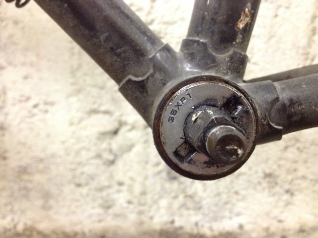

Ny fråga! Har plockat av vevarna och finner detta franska lager, har googlat en
massa för att hitta rätt verktyg för att spänna/lossa det men hittar inget. Någon som vet?
Mekfrågor om 80tals Motobecane
Jag tror mig ha ett verktyg till ett sån lagerskål men var jag har det vet'e f-n. Håller att rota fram gamla prylar till ev yardsale så det kanske kommer fram när jag rotar i lådorna.
Skickar PM om jag hittar det.
/G
Flatline skrev:
> Dom där brukar man annars kunna få runt med
> hjälp av hammare och dorn i brist på rätt
> verktyg.
Eller hammare och ful skruvmejsel om man har en ännu större brist rätt verktyg...
GurraG: Det vore fantastiskt trevligt om du hittade det :)
Jag har provat med skruvmejsel och hammare.. Lyckades inte rubba det, en del rost runt.
Sprejade på 556 igår, får se om det hjälpt något. Jag ska kika på den idag. Helst
vill man ju ha rätt verktyg, men kan ju alltid prova lite försiktigt med hammare och
skruvmejsel - hur man nu kan vara försiktig med dom verktygen :)
