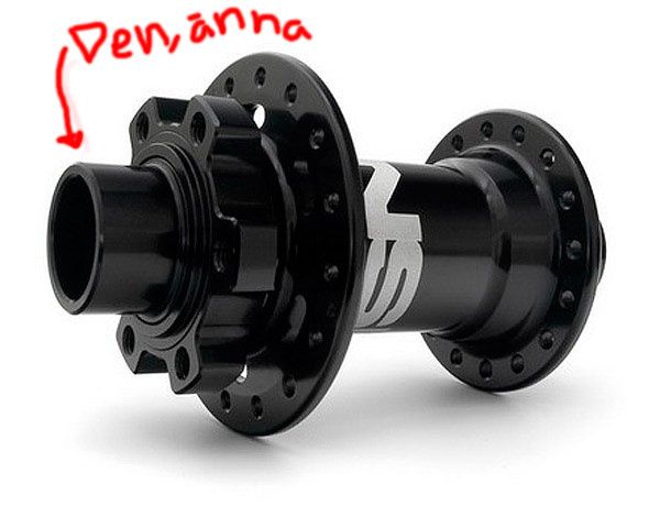

Jag skulle behöva ta loss navkåporna (eller vad de heter, de små kopparna som sitter längst ut på navet) på mitt NS Bikes Roller 20mm-nav. Jag ser inga skruvar eller fästen för verktyg, är det någon som har en aning om hur man skulle kunna göra?
NSRoller.jpg ht=460
Tack på förhand!

På 20mm nav så är det oftast en presspassad ring som sitter utanför den detaljen du ritat en pil till.
Då sticker man i ett verktyg från motstående sida och sätter det i glipan mellan den där detaljen och axeln/lagret i navet och klappar till, då släpper den.
Alternativt så sitter det en intern låsring i navkroppen runt detaljen som man snäpper bort, förefaller inte vara så här dock.
