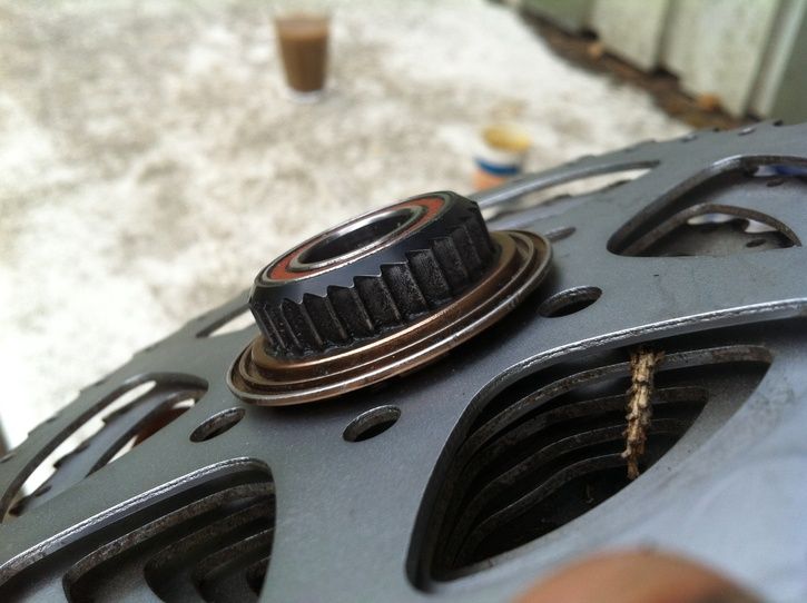

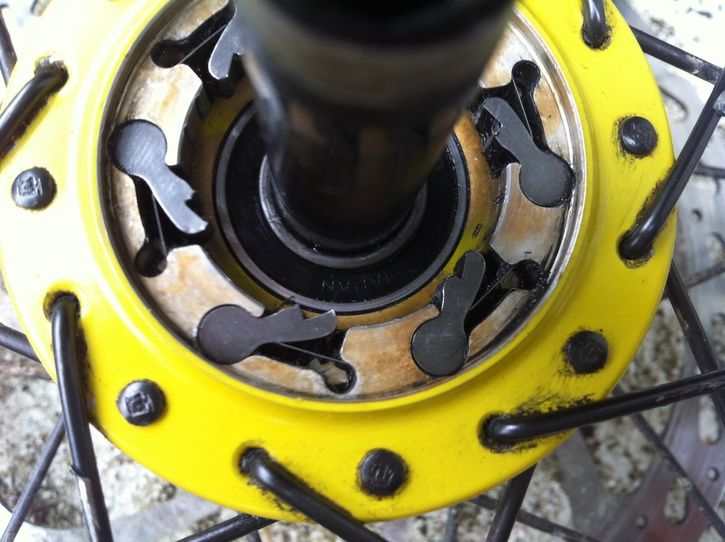

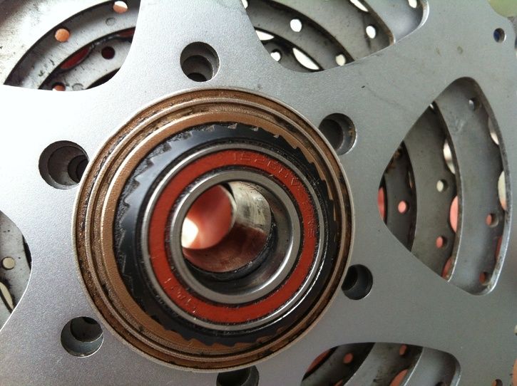

Körde sönder min body/frihjulsmekanism (eller vad det kan heta:)) på rundan idag. Kasetten började släppa när jag la tryck på den, inte roligt.. Tänkte bara kolla om någon har erfarenhet av detta innan jag trycker på köpknappen.
Jag tyckte klackarna i navet var slitna, är det sådana här jag ska ha då?
http://www.chainreactioncycles.com/se/en/nukeproof-pawls-springs/rp-prod25866
Även bodyn började bli hackig, är det en sådan här då?
http://www.chainreactioncycles.com/se/en/nukeproof-freehub-body/rp-prod25865
Såg iofs att den var out of stock, får kanske börja med det andra och hoppas att det räcker.
Något annat som behövs?

Några bilder...

Igentligen tycker jag inte body'n ser så dålig ut men eftersom klackarna ser så kassa ut vore det dumt att inte byta båda delarna, annars finns det risk att den gamla body'n sliter ut de nya klackarna...
Den gamla body'n lägger du i reservlådan och klackarna i sophinken.
// Larsa
Mekhjälp nukeproof- nav samt service pike 454
Den änden på bodyn ser ok ut, det var mer den del som kassetten sitter på som är sliten. Men jag vill it och cykla snart igen så det lutar åt att beställa klackarna först.
