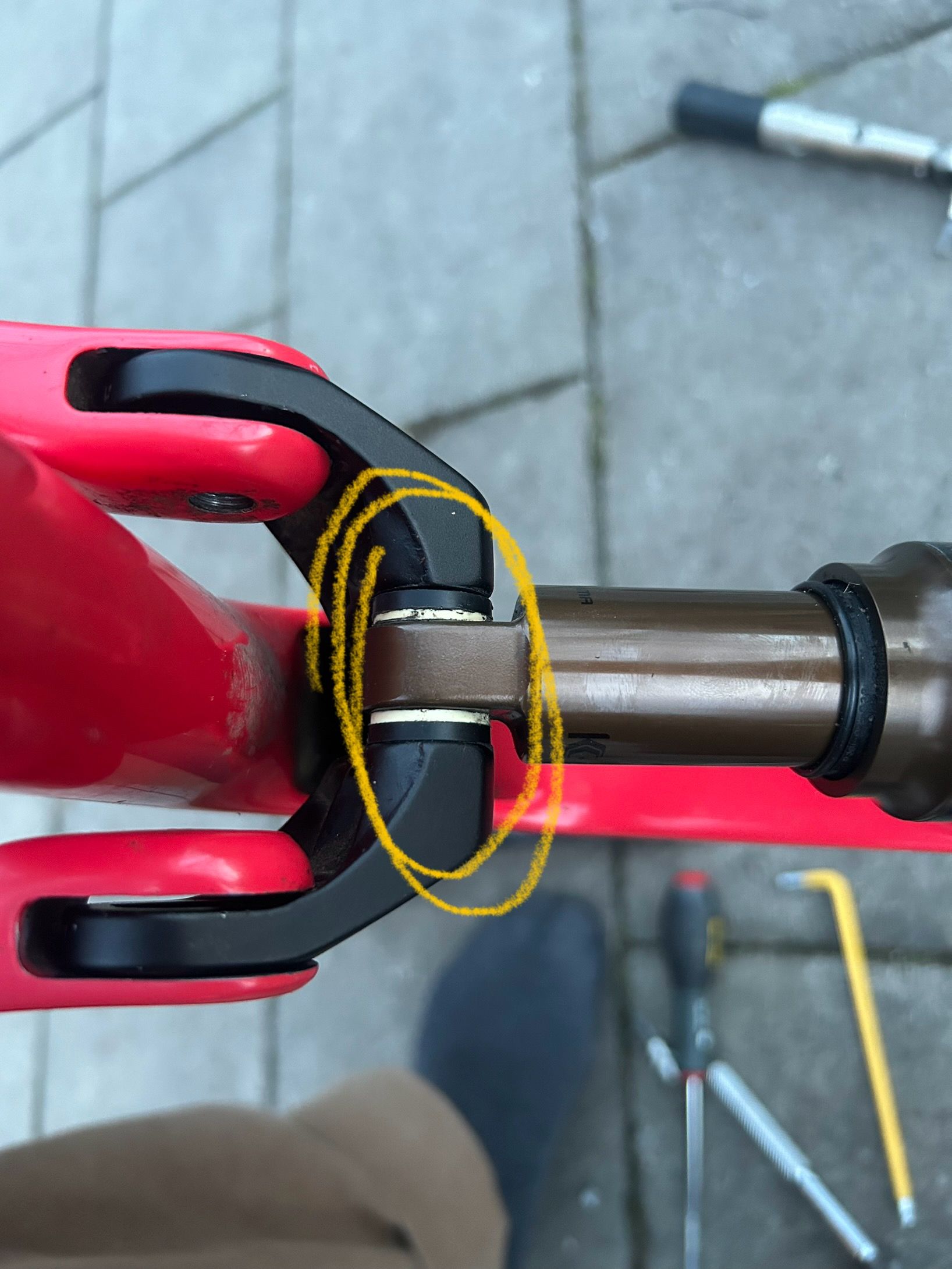

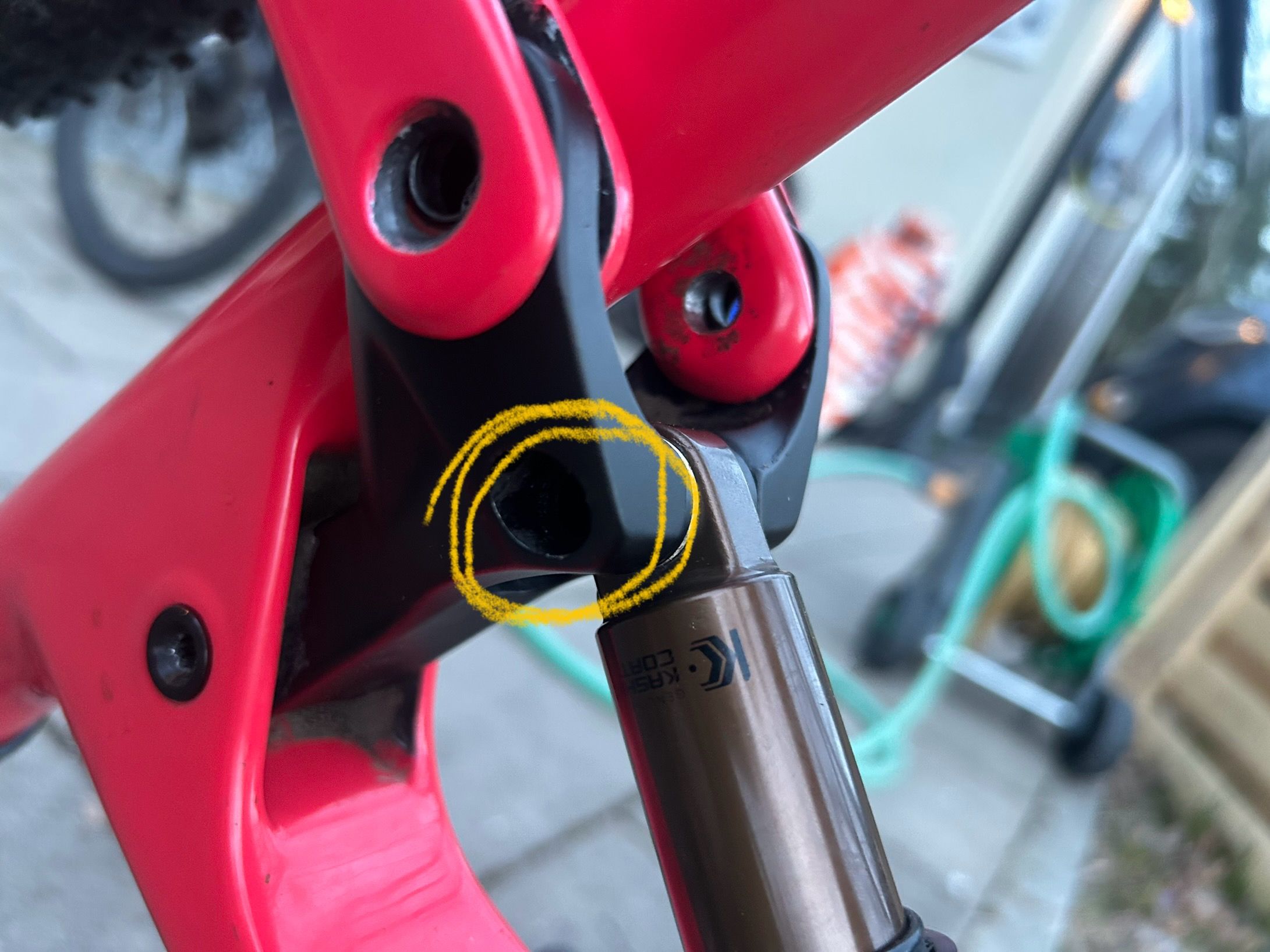

Skruven som ska hålla bakdämare på plats har gått av. Det är den bakre skruven (mot bakhjulet) som ska hålla dämpare på plats.
Cykeln är en Orbea Oiz 2021, och dämpare är Fox.

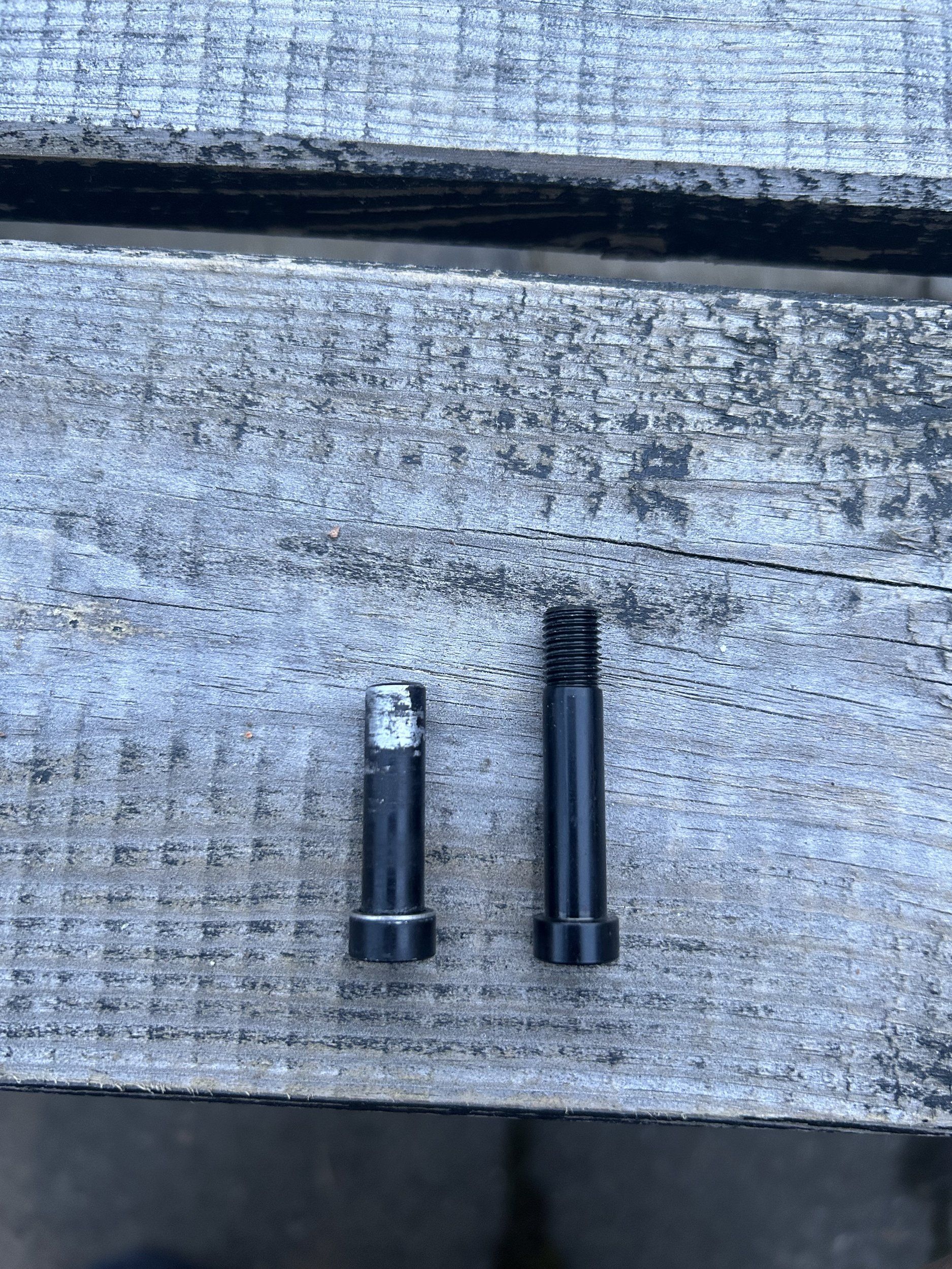

Har en ny skruv, men utmaningen är att en liten bit av den gamla sitter kvar så kan inte få loss dämparen. Tyvärr är skruven inte genomgående så ingen mutter på andra sidan.
Se bilder bild på gammal och ny skruv samt inringat i gult var den ska sitta.
Vad göra?

En borr å "felgängad" gängtapp så du kan dra i en skruv å få ut de sista. Borra hål, slå i en lite större torx än hålet å testa. Har du en dålig brottanvisning skulle de kunna gå å ta en plattmejsen å få snurr på om de sitter löst i gängan, pilligt dock.
Annars finns ju en lite mer spännande variant.
Liten borr, träffa mitten, sen stega tills du e uppe på rätt storlek på gängtap å kör ur de sista?

Utmaningen är biten som sitter kvar sitter längst in… lite pilligt…

finns väl lika många ideer som användare på happy men personligen hade ja plockat lös hela den svarta delen ihop med bakdämpen o jobbat med grejjerna löst sen hade ja beställt ny bussning dvs den i gult inringat efter den e beställd så snitta den gamla så nära dämparen som möjligt för få spelrum och få loss dämparen för att få fri tillgång till gängade biten som är kvar o borrat sen knackat in ett långt torxbits för testa lossa de som sitter kvar

Om du bestämt dig för att borra så gör först ett test på den del av bulten som är av för att se att borren tar. Är det en härdad bult kan det behövas specialborr.
Joo, de blir pilligt, å de kommer man nog inte ifrån hur man än gör tyvärr. Antingen e de igenom allt, elr som förslaget lite högre upp, klyva bussningen å för att komma åt å kapa av sista biten på skruven så du blir av med dämparen å får mindre delar att trilskas med
