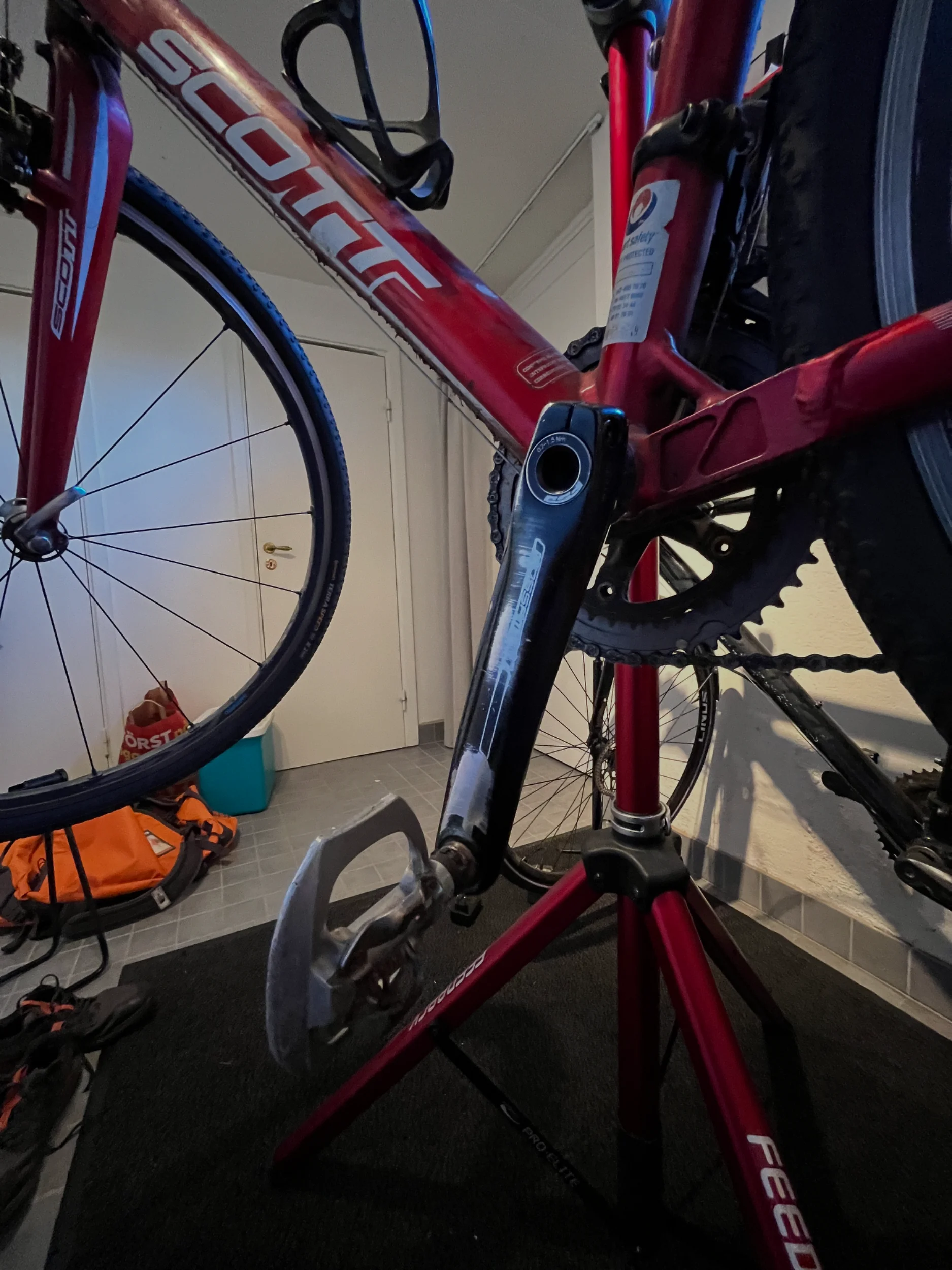

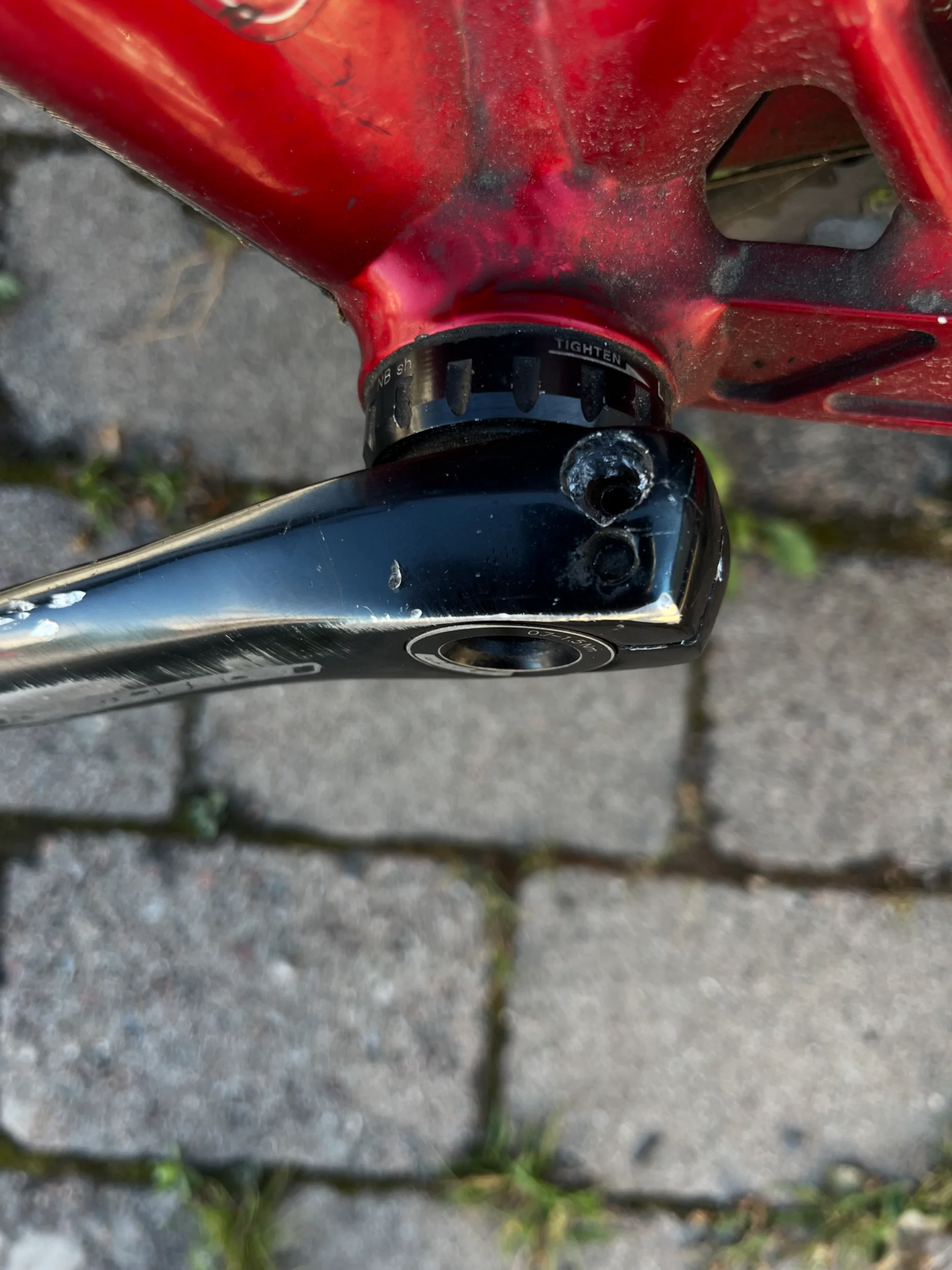

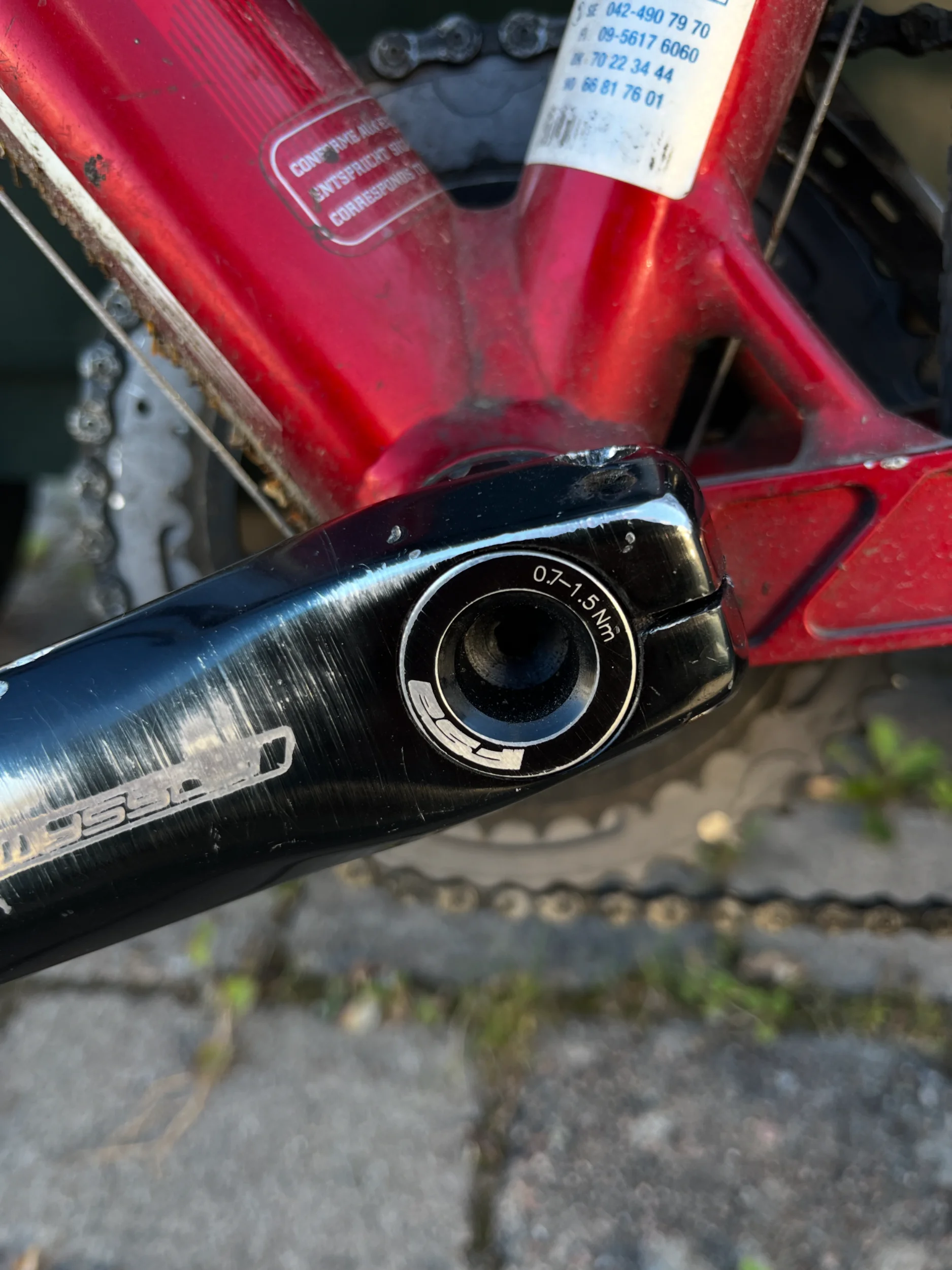

Hej,
Jag har en gammal Scott cx (https://road.cc/content/review/54250-scott-cx-comp) som jag ska byta vevlager på. Den är utrustad med FSA Gossamer Compact. En av skruvarna för vänstra vevarm är sönderrostad. Den måste av för att komma åt vevpartiet. Jag vred precis av en grispitt i skruven och har nu gett upp. Funderar på att fimpa trampan och sätta på en ny.
* Går det att byta bara den vänstra trampan eller måste det till ett helt nytt vevparti?
* Vad passar?
Köpa ny cykel? Ja, någon dag. Men jag ser det som en sport att hålla liv i den här så länge som möjligt.

Såga (dremmella…) av skruven som sitter fast.
När armen väl är av borra ut resterna om inte spänningen har släppt så det får att få ut de två skruvhalvor med friktion. Till borrning är en pelarborr att rekommendera.
Mekhjälp skruv/vevparti
Är det genomgående hål i vevarmen tro? Borra isf från motsatt håll med ett ngt mindre bort och slå i en torx bit.
