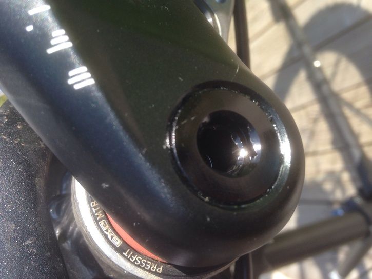

Jag försöker ta isär vevparti för att montera en 30T NW att provköra ikväll, men jag går bet på att lossa vevarmen på icke-drivsidan.
Flitigt googlande säger att jag skall använda en 8mm insex och dra moturs, då kommer den glatt kliva av på egen hand. Men jag tar i -mycket- men det händer inget.
Lagt på lite WD40 också.
Gör jag något totalt feltänk?

[Mekhjälp] Sram x5 / gxp vevparti (fixat, tack!)
Jag lossade lätt den yttre 10mm.
Som jag fattar det skall den agera mothåll för den inre 8mm.
Ville bara se om den 8mm ens gick att rubba. Gick dåligt.
Skogling - hade detta varit Shimano hade jag varit klar på en kvart. Hatar att meka Sram/Truvativ...

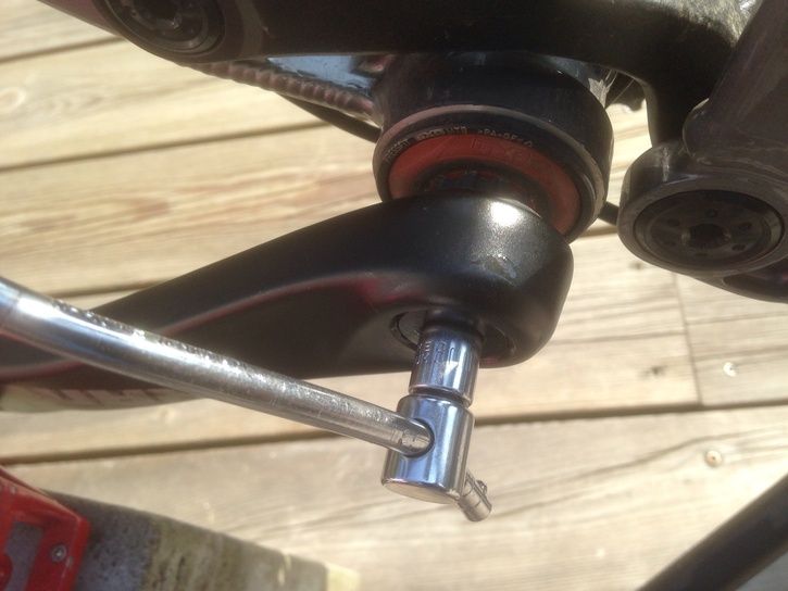

2:50
Jag kommer ihåg att jag tog i så hårt att det kändes som bulten skulle strippas.
Tack BjornR!
Satan vad den satt. Kommer behöva byta skruven som inte är lika sexkantig längre men den funkar.....

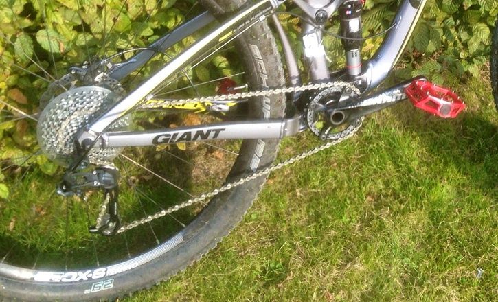

Ihopslängt och funkar. Kvar att korta kedjan samt ta bort växelreglage och vajer sen åker dropper-remoten dit. Jag kör en vanlig X5 bakväxel och tänkte prova med det så länge. Trancen verkar inte så benägen att kasta kedjan.
BjornR skrev:
> Ser att du även behöver bättre pedaler ;)
Kan inte hjälpa det! De bara funkar. Wellgo V8 Copy. Sitter på flera av mina cyklar. :)
