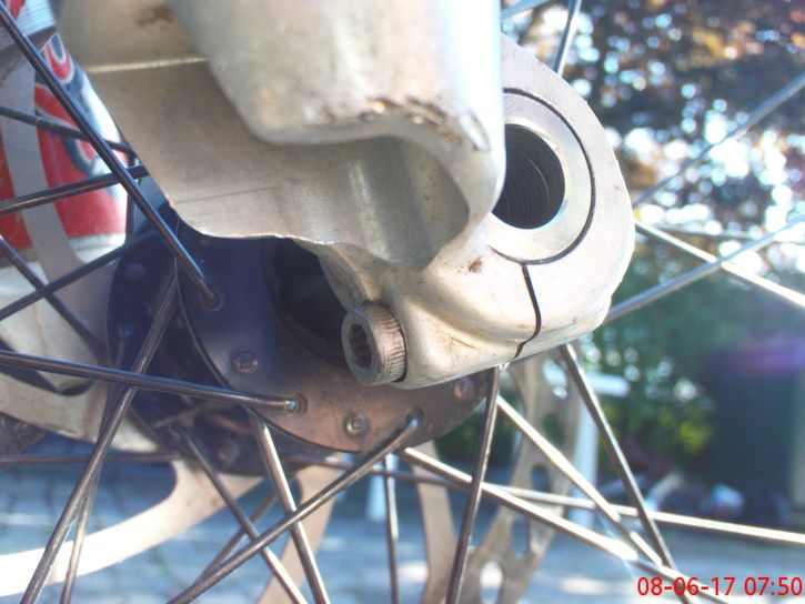

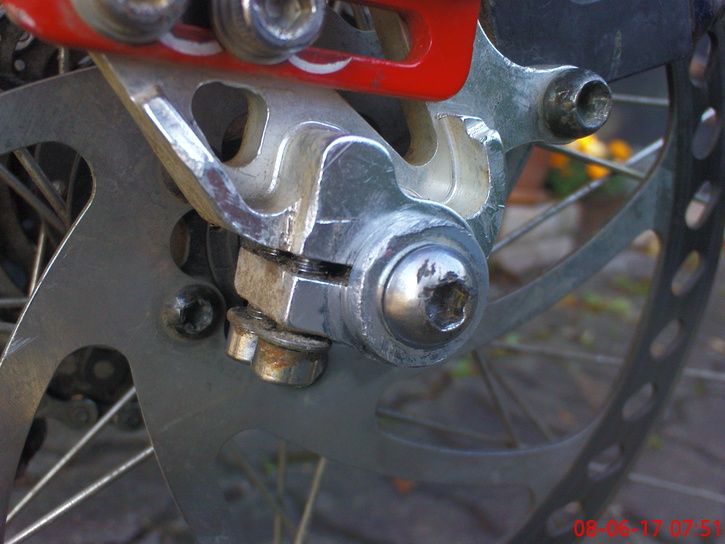

Så här ser det ut. Ser ganska straightforward ut i mina ögon, men man blir ju osäker när handlaren säger att det ska till specialverktyg. Det ska väl bara vara att lossa de små skruvarna som klämmer om axeln och sedan skruva loss axeln med en 6mm insex?
Ska ut och se på det där med ett qr-handtag underlättar.
DSC00629.JPG ht=544
DSC00630.JPG ht=544
DSC00631.JPG ht=544

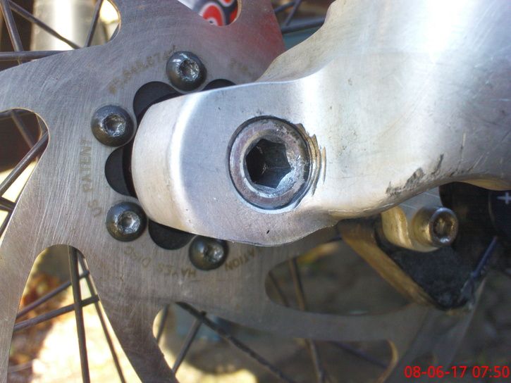

Nu har jag köpt en högkvalitativ insexnuckel, som jag vågar ta i lite med.
Jag har, med stor möda, skruvat ut den ca 1/4 varv. Sen är det stopp.
Den är väl inte vänstergängad? Vad kan det vara som kärvar? Hur lösar man det?
(Den lilla skruven på höger gaffelben som får dess dropout att klämma om axeln, den är helt avlägsnad.)

1/4 varv och stopp låter lite som om det skulle vara behov av smörjning. Säkerligen oxidation. Köp en sprayflaska med WD40 spreja rikligt dra tillbaka skruven börja om tills det tar stopp igen. Spreja igen drag skruven lite fram och tillbaka utan övervåld tills WD40in kommer in i gängen. Det bör lösa åtminstonde det problemet.

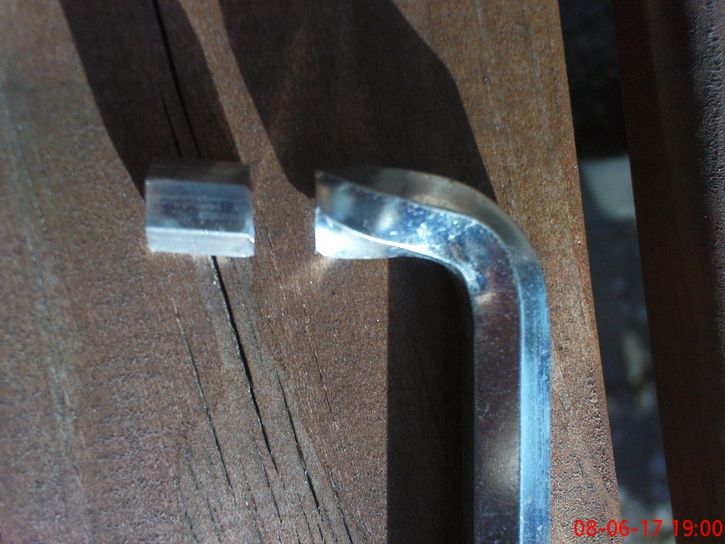

Efter en cykeltur i skogen kom jag hem och tänkte att nu j###ar ska axeln bli varse vem som bestämmer. Fick tag i ett rör som hävarm och satte igång. Mödosamt skruvas den ut 1/6 varv i taget.
Sen började det gå kärvt på allvar och insexnyckeln brast.
DSC00632.JPG ht=544
DSC00634.JPG ht=544
Vad är den troliga orsaken? Vad ska jag göra? Vart ska jag vända mig för att få det fixat? (Bor i Skåne)

Upprepning: WD40 i massor, inget övervåld, framåt tillbaka den lilla bit som skruven accepterar att röra sig. Till sist så kommer WD40:n att krypa in och hjälpa till så att du kan skruva lite längre.
Inga kraft tag i form av förlängare. Du säger att insexhålet i bultskallen är intakt, det tyder på att det är en syrafast bult (rostfritt) som har ärjat fast i ett gjutgodsmaterial av någon sort. Räkna inte med att gjutgodset är lika starkt som bulten, så övervåld straffar sig.
556 i all ära, bra till mycket, men för lite smörjförmåga, rör sig bulten det minsta lilla är det WD40 som gäller (finns på macken, varuhusen, biltillbehörsställen).
Får du sen loss bulten och vill ha tillbaka den föreslår jag att du använder kopparpasta i gängan för att inte bulten skall fastna igen, den förhindrar oxideringen under cykelns livslängd. 556 & WD40 är som en snickers, hjälper bara för stunden.

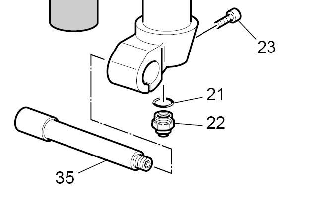

Nu ska ja dela med mig av mitt sunda förnuft, var hos en kompis idag som har en monster triple, skruven ska inte skruvas ut på den sida som insexan sitter på, den ska skruvas med klockan dvs in i hålet så kommer den ut på andra sidan. Du skruvar alltså fast den hårdare och hårdare, tittar man på din insexa så skrivar du åt fel håll. Om du kollar på andra sidan kommer du set att axen är mycket större och aldrig kommer komma ut på den sidan som du skruvar.
Mekhjälp: ta av hjulen
Efter att ha sett bild på en axel hos CRC som ser ut att vara tjockast i den ändan som ska klämmas och smalast över gängan fick jag sådana funderingar igår kväll. Så jag for in till den reparartör som sedan igår har tagit sig an fallet och meddelade dessa rön. Tyvärr verkar det som han måste borra sönder axeln. Frågan är då var man får tag på en ny i en hast.
