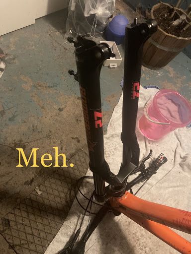

  1. Tog av hjulet och band upp bromsen på styret.
  2. Släppte ut luften ur luftsidan.
  3. Under ytterbenet på dämparsidan så sitter rebound-knoppen som lossades med en insex-tvåa.

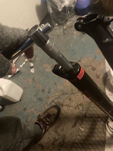

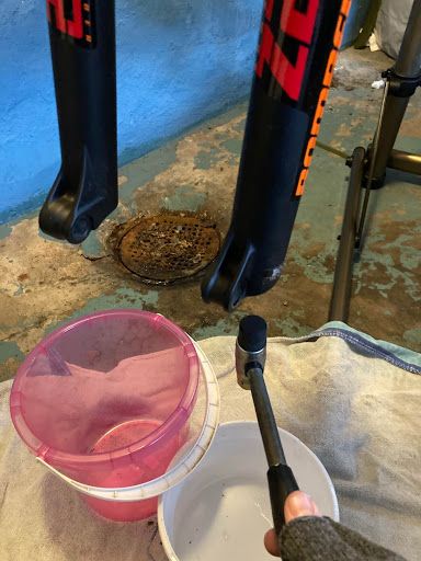

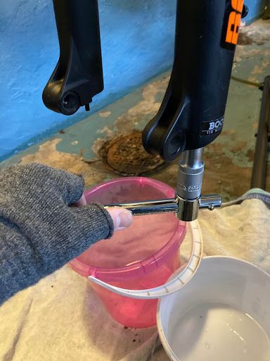

  4. Hinkar för olja redo under gaffeln, lossade muttrarna under båda ytterbenen med en 12mm hylsa.

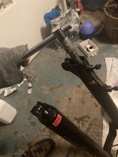

  5. Bankade försiktigt upp de gängade tapparna med en liten gummihammare, höll emot i ytterbenen med andra handen.

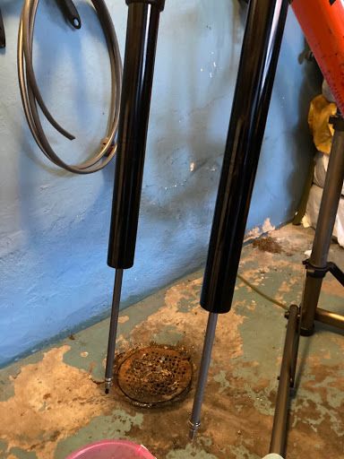

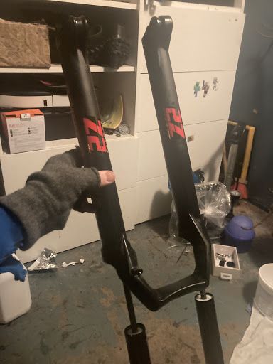

  6. Oljan rann ut och nu var det bara att dra av ytterbenen.

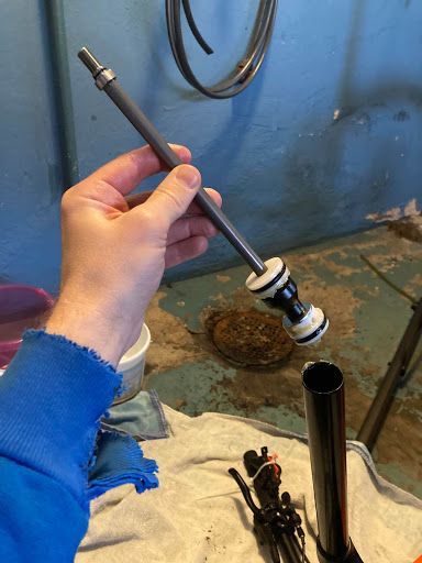

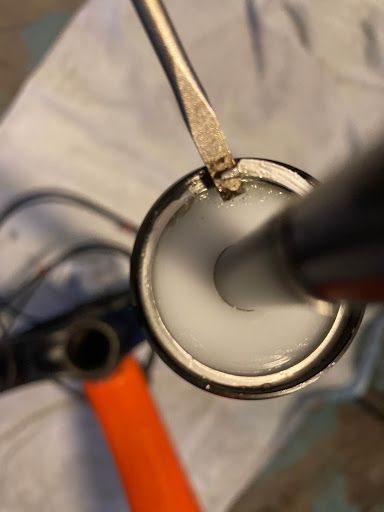

  8. Skaftet hålls på plats av en låsring under yttterbenets läpp. Låsringen är en slags platt spiral eller fjäder, och den har alltså en ände. Bara att pilla upp änden med något smalt/tunt/spetsigt. Försiktigt så man inte slinter och repar luftskaftet, om det ska användas igen. Sedan var det bara att ringla ur låsringen med nyporna. Det krävdes inget våld och den gamla ringen såg intakt ut men det följer med en ny ring i skaftkitet också.

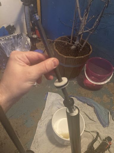

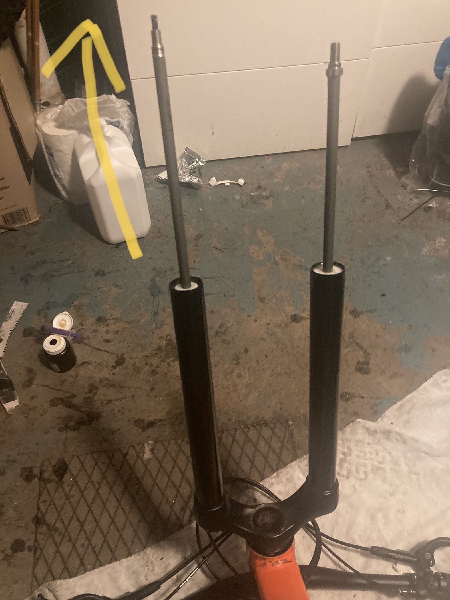

  9. Bara dra ur skaftet nu, plopp. Underlättade att hålla ventilen öppen samtidigt.

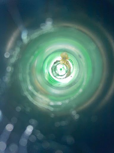

  10. Tittut! Längst in i innerbenet syns en grön volymspacer.

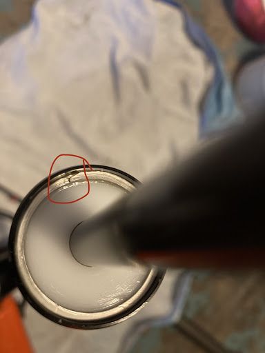

    Gaffeln i 130 mm kommer förinstallerad med 1 spacer. Jag hade egentligen tänkt ta ur den för att prova en mer linjär luftfjädring. Men det var bara att glömma att få ur den utan att ta av topcapen, så det får vänta till jag skaffat en ofasad 26mm hylsa!

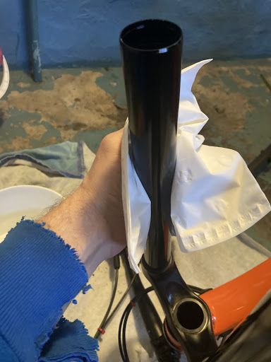

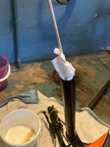

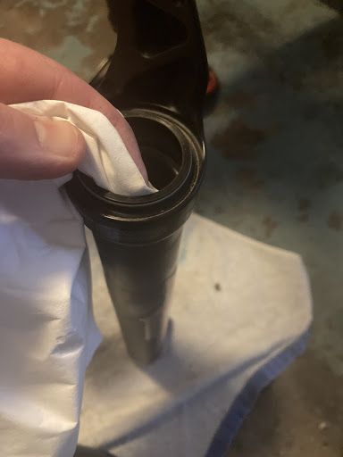

  11. Torkade av allt som gick att komma åt med luddfritt papper in- och utvändigt. Inspekterade packningarna på ytterbenet och torkade dem noga. Gjorde rent innerbenen utvändigt med sprit. Använde inte några vätskor för rengöring invändigt eftersom topcap och packningar satt kvar. Skulle ta tid att få benen helt torra invändigt.

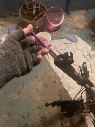

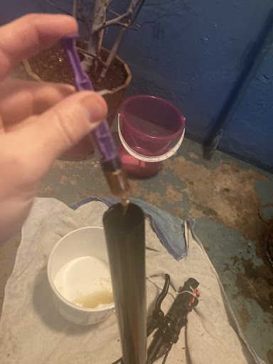

  12. I med 3 ml gaffelolja i det inre luftbenet.

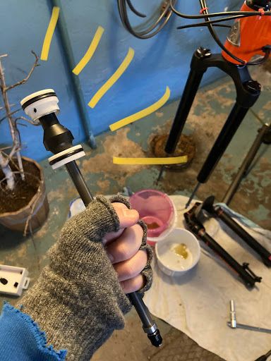

  13. Slabbade in de vita delarna + själva skaftet på det nya luftskaftet med Sram butter.
  14. I med det nya, smorda skaftet i innerbenet. Fick hålla ventilen öppen med andra handen samtidigt. Lärdom: om man inte ville ha sörplande olja i ventilen så kunde man lagt cykeln/gaffeln horisontellt under tiden.

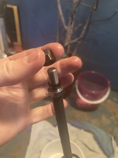

  17. Tog bort muttern och brickan från den gängade tappen på skaftet. Obs att brickan inte används sedan på en Z2.
  18. Drog upp dämparskaftet på dämparsidan så att det var minst lika långt utdraget som luftskaftet.

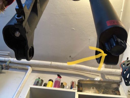

  22. Ner med ytterbenen så att de gängade tapparna kikade fram igen. Och ja nu upptäcker jag att ytterbenen är bakvända, när oljan redan är i ?? Bara att tömma ur, dra av, vända rätt och i med ny olja.
  23. Rätt håll nu. Tryckte ner ytterbenen med ena handen och drog samtidigt åt muttern på luftsidan till det började ta emot. Nu var ytterbenen i rätt position.

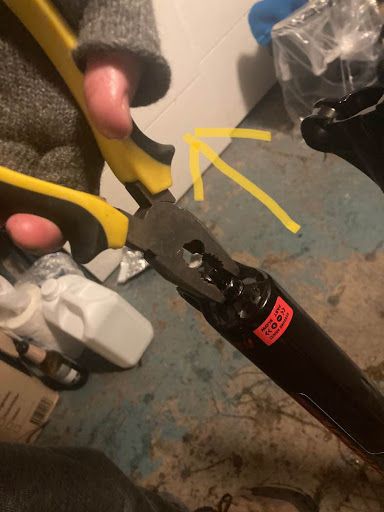

  24. Drog åt muttern på dämparsidan till det började ta emot. Använde sedan en tång och drog i muttern för att få ut eventuellt ”slack”.

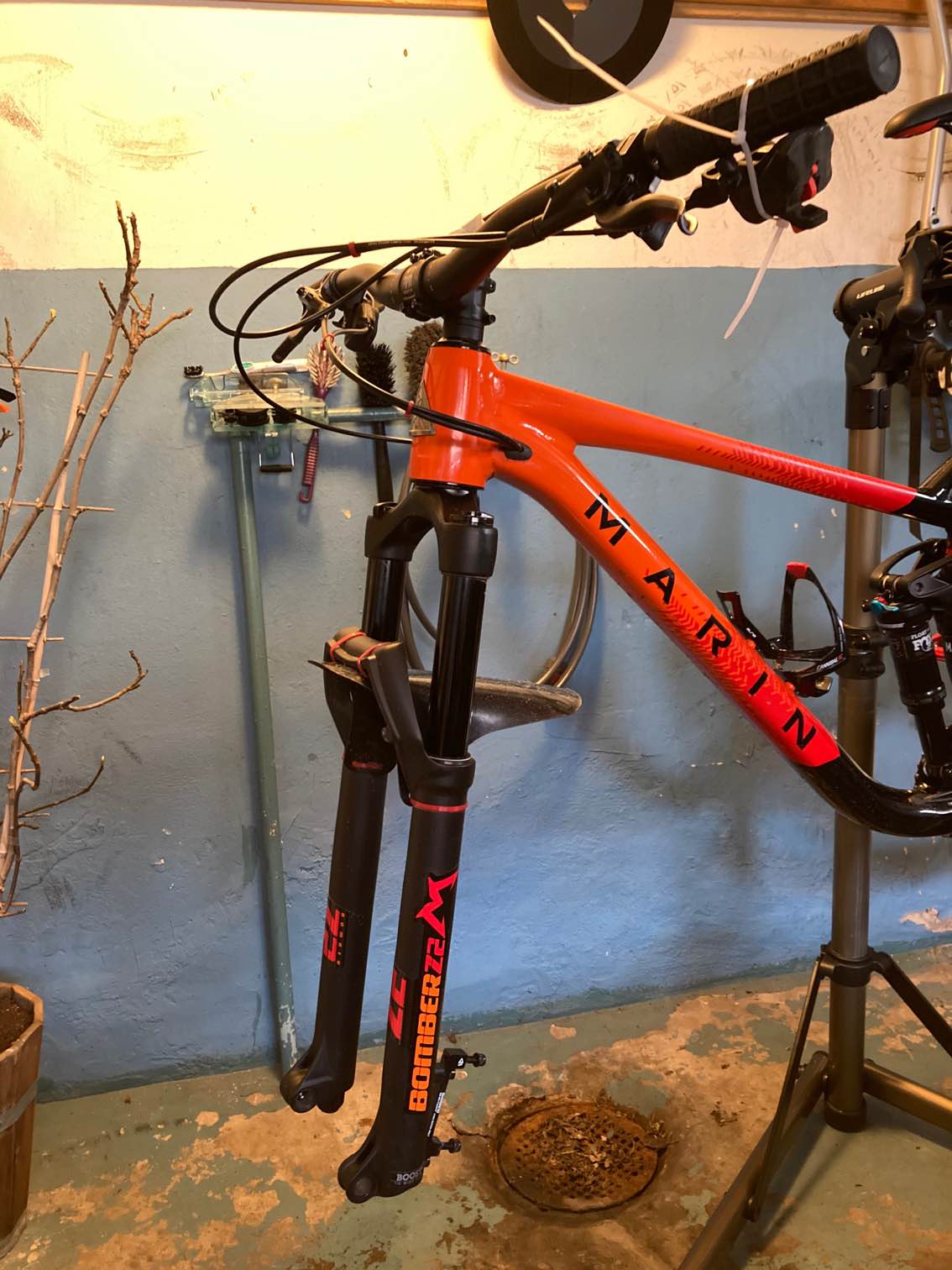

  25. Drog åt ordentligt på båda sidor. På med reboundknoppen igen. Klart. Nu var det bara att sätta tillbaka hjul och bromsar och ställa in gaffeln.
Det var det. På det hela taget enklare att ändra gaffelns slag än jag trodde först.
