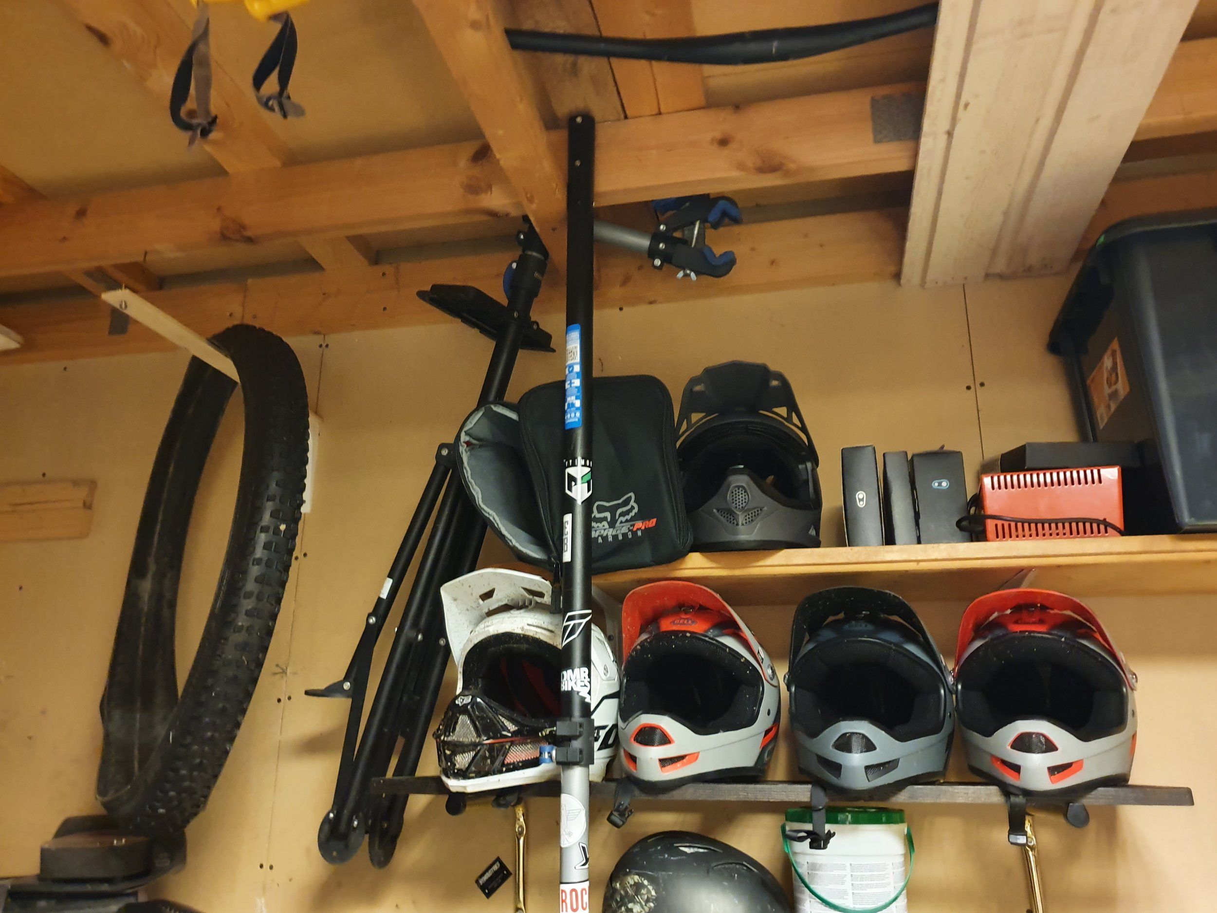

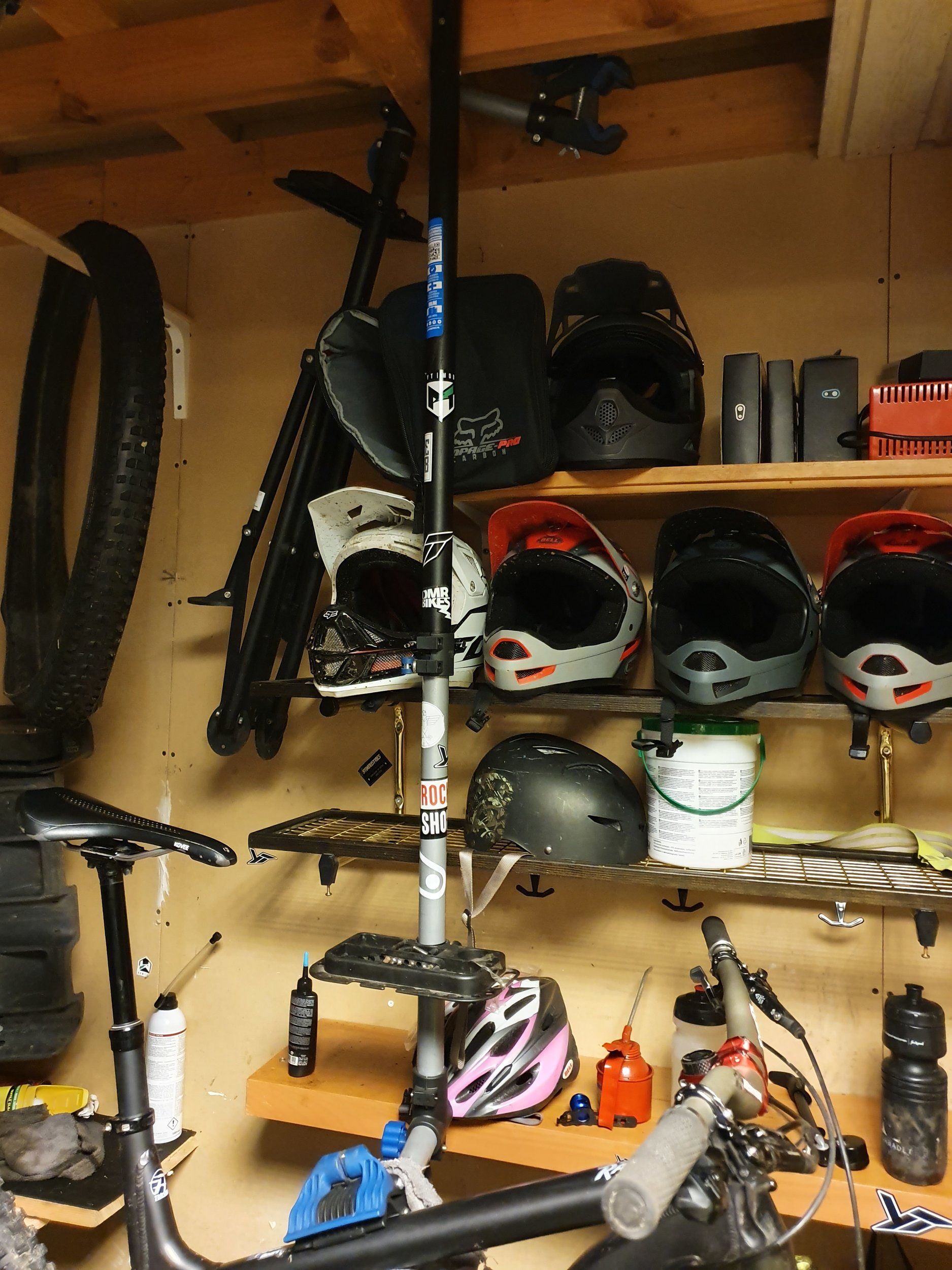

Det var nog i min byggtråd, ligger nog ganska många sidor bak då jag varit seg att uppdatera. BKXC har en variant i sitt skjul, sök på youtube, orkar inte skapa länkar i telefonen😁 håller själv på och funderar hur jag ska skapa liknande i garaget och kommer troligen gå på en liknande lösning som bkxc.

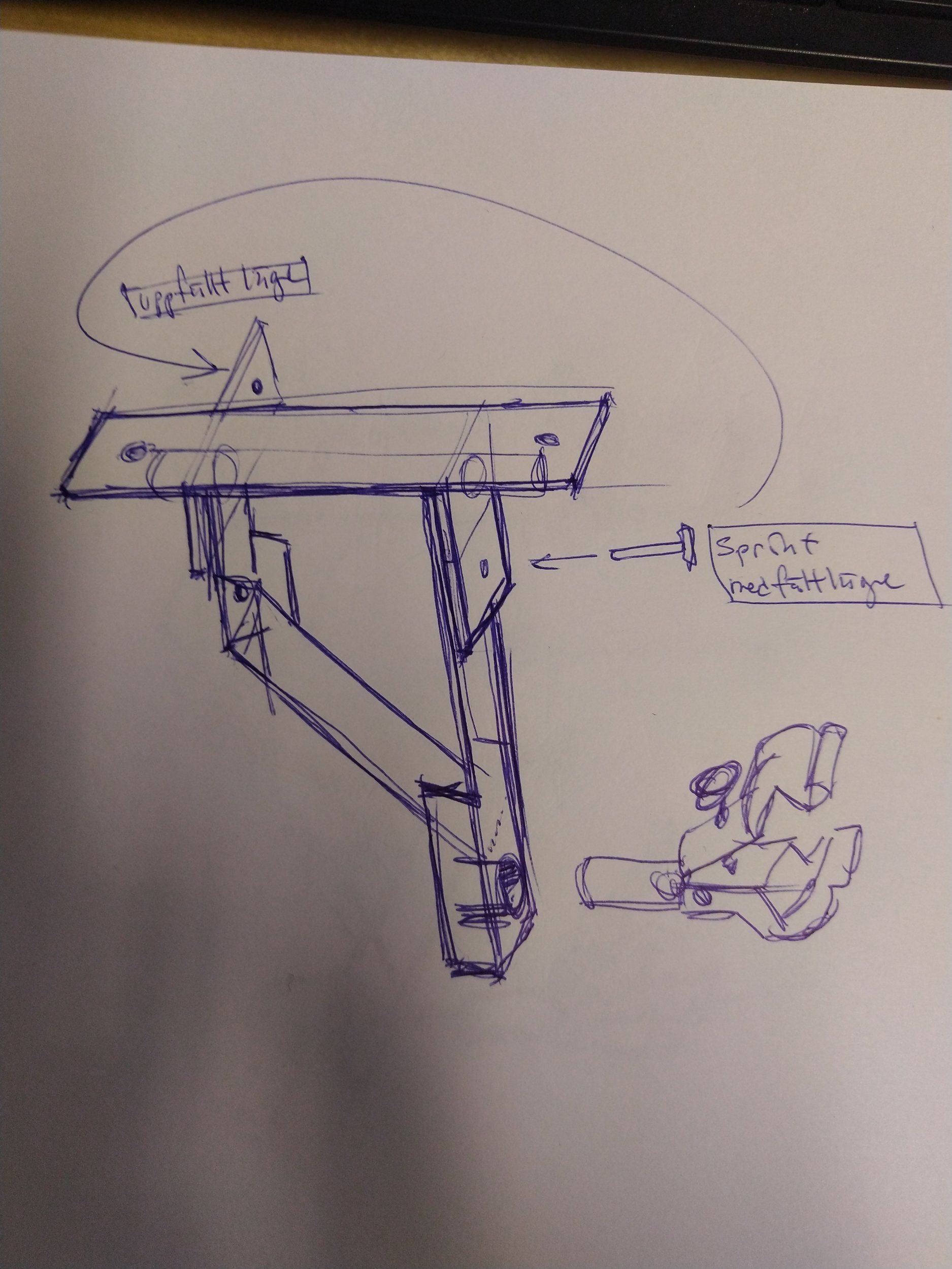

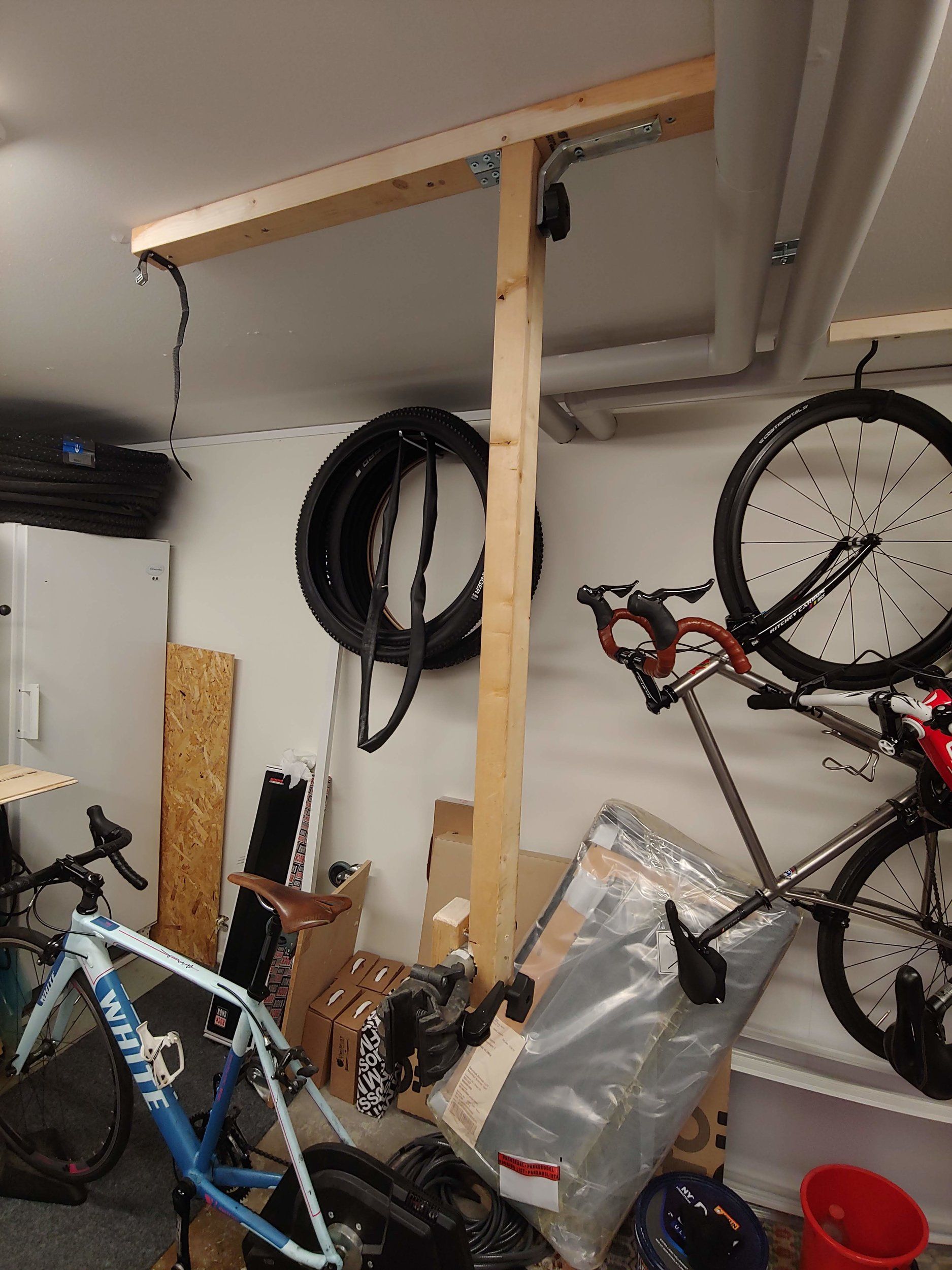

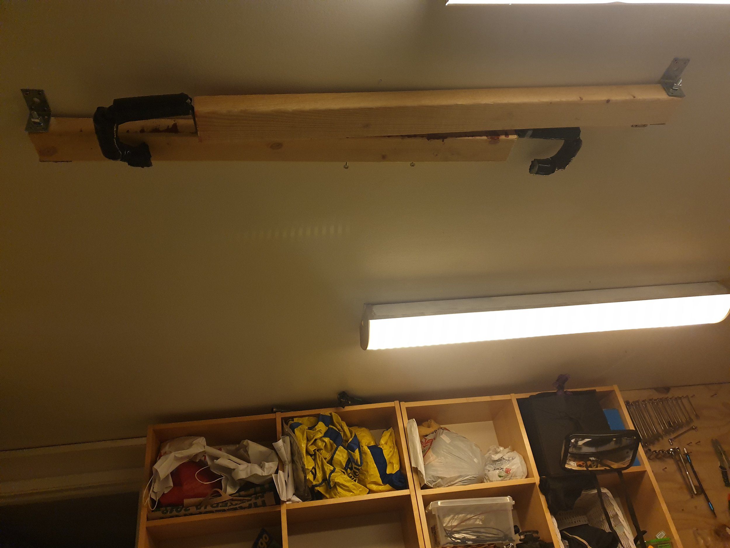

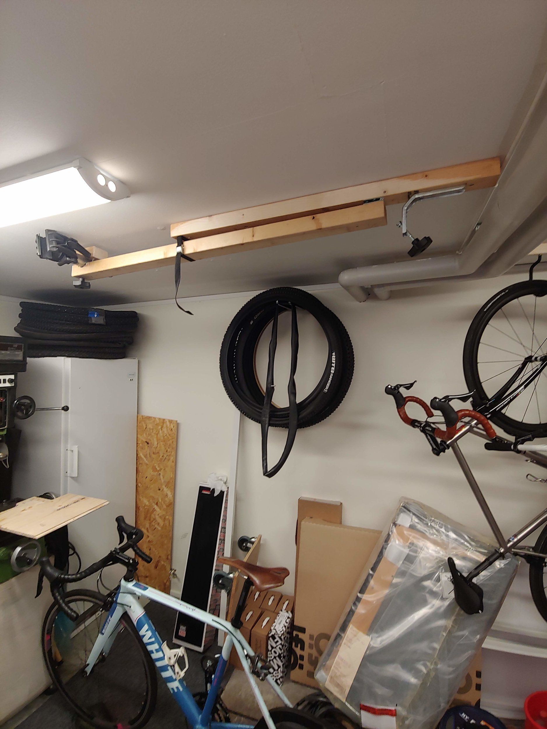

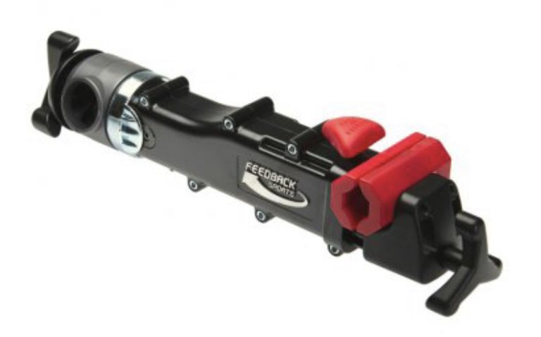

Här är en reserv-klämma till bordsmonteradt ställ.
Borde funka att börja bygga runt.
Sen med lite plattjärn, ett slumpmässigt rör och en pinnsvets så är vi hemma.
Typ då här. Ish.
Visa bilaga 399714
ja snyggt! En sån lösning hade absolut funkat -tack! Ska fundera över vem jag känner som har en svets!

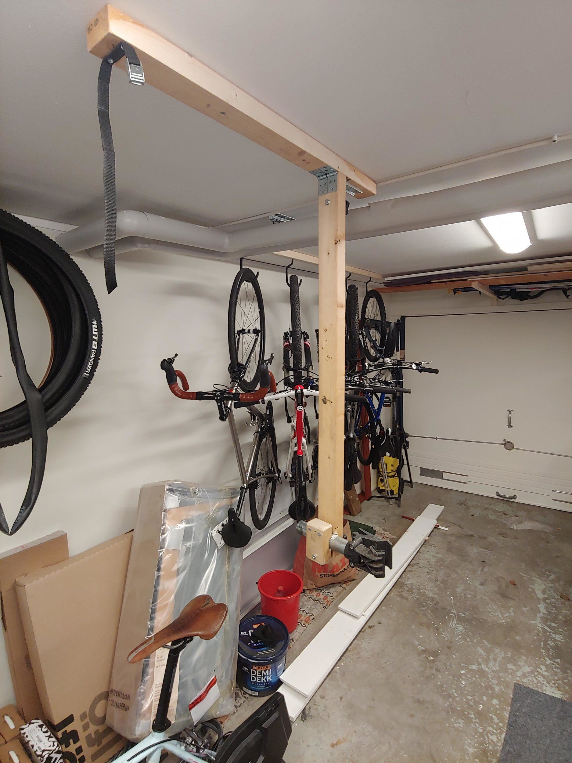

Bzr

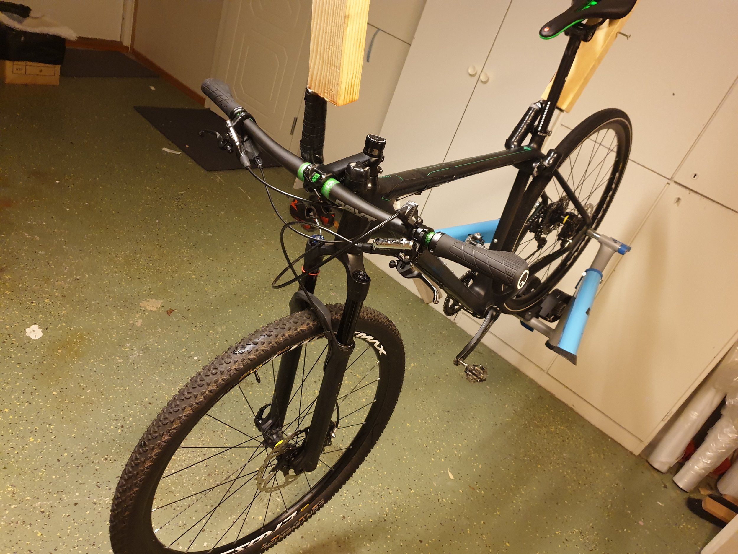

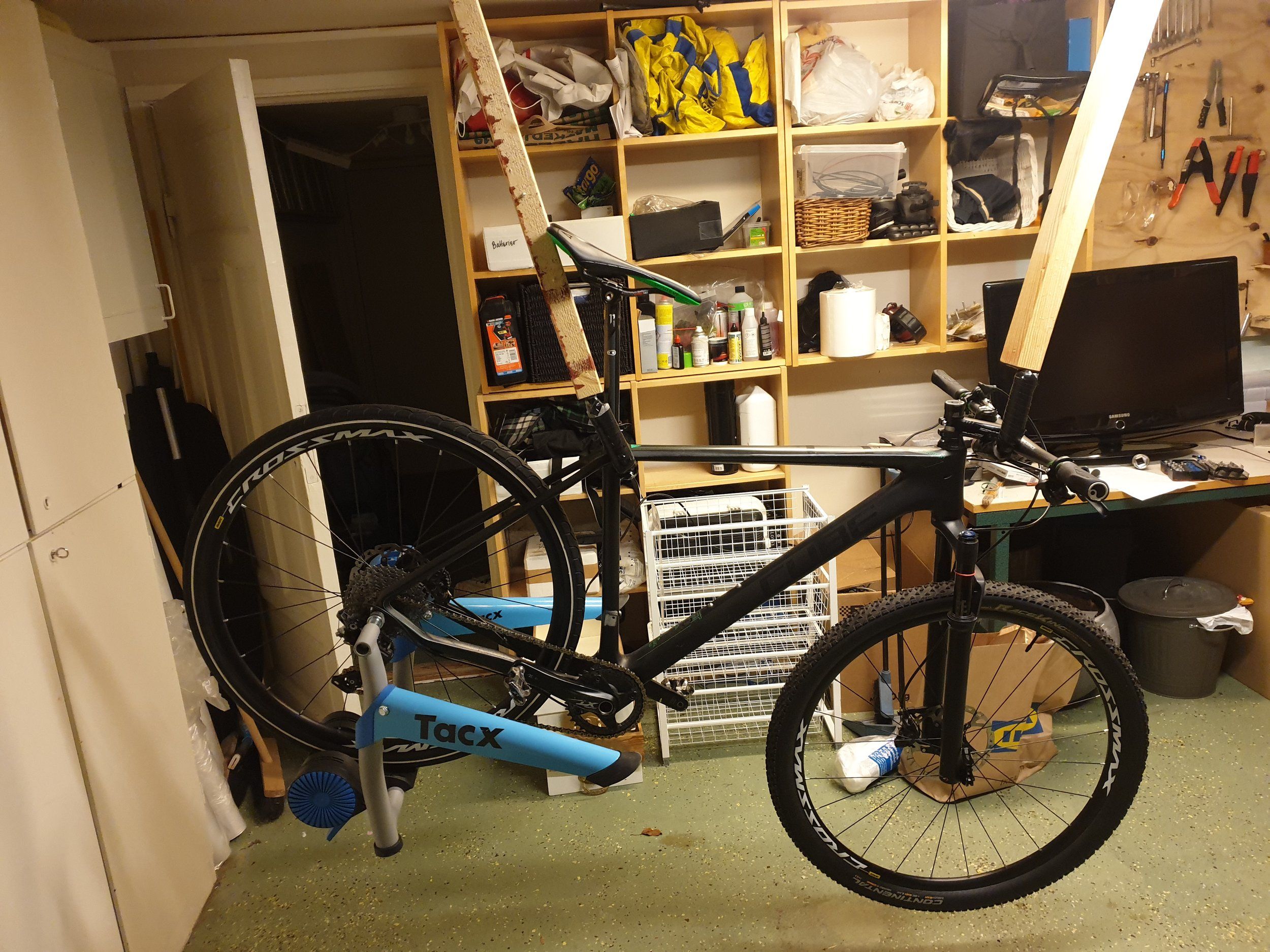

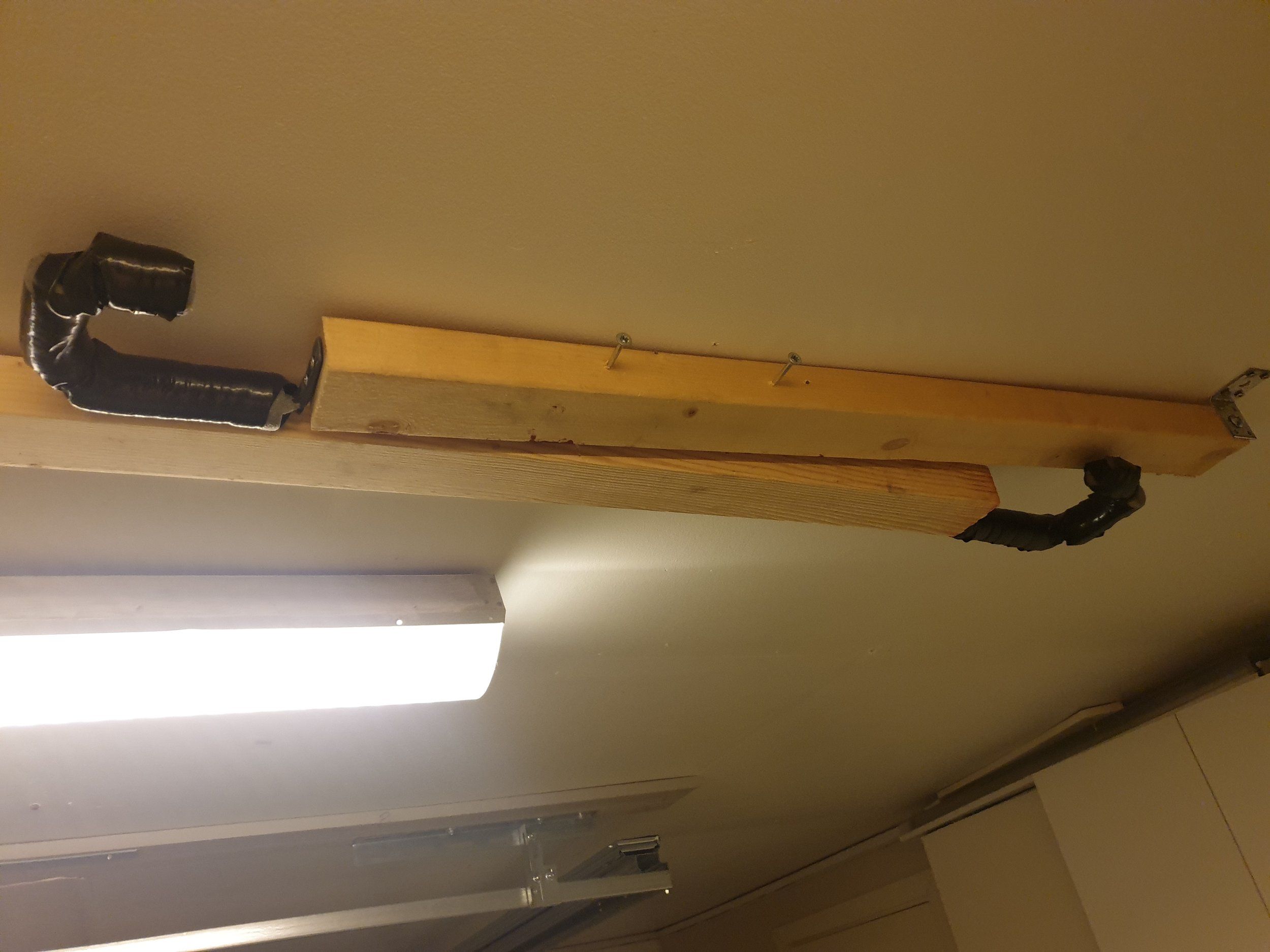

Här har du min lösning. Vägrar fullständigt betala 1000:- för något som kan göras med delar som bara ligger i vägen ändå 🤣
De är fästa i reglar i taket så jag vet att de sitter kvar oavsett vad jag gör.
Jag tilltalas av båda dessa senare lösningar också - kontentan synes vara att släppa kreativiteten lös (+inventera vad det är jag har hemma som ligger i vägen) - tack för att ni delar med er! Jag återkopplar naturligtvis när jag väl åstadkommer en egen lösning!
