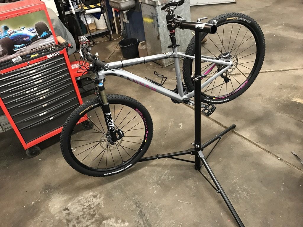

Vad är rimligt pris då? Jag köpte ett Park tool pcs9 för ca 1000kr.
Sen finns det bara klämman att köpa å skruva upp på väggen lr på en regel och sätta i skruvstäden om man vill det?

Köpte ett Super B Mekställ för en femhundring på Blocket. Inget plast, även klämman av metall och verkar vara fin kvalitet. Verkade inte vara använt ens.
Med vänlig hälsning, Micke

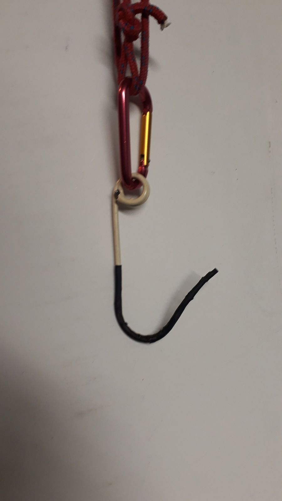

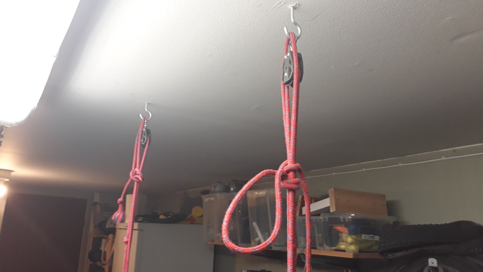

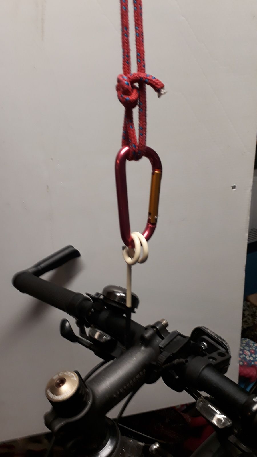

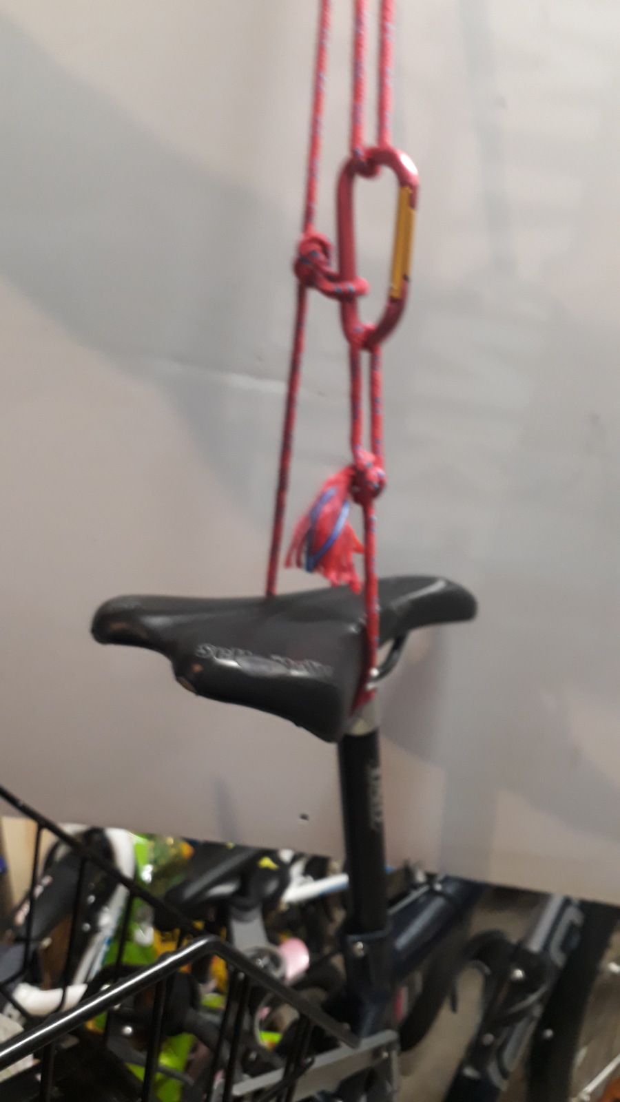

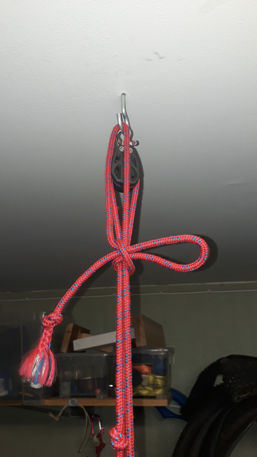

Jag har i mer än sju år hängt upp cykeln i garagetaket. Billigt men det gäller att få till ett system som funkar smidigt också. Jag är mkt nöjd, stabilt är det också (men till tvätt så får man använda billigt displayställ istället).
Skruva upp två krokar i taket mitt i garaget så man kan gå runt cykeln, jag har satt dom på 62cm avstånd för att matcha reglar ovan innertak. (Hellre lite längre än kortare avstånd). Ett par block och billiga alu-karbiner så har man ett smidigt taljasystem som är ganska lättjusterat om man också loopar ett varv runt karbin/krok. Karbinerna är för att smidigare koppla till sadel och styrstam. extra styrstam tillkom senare... Line, block och karbiner inköpt på Biltemas båtavdelning.
För den som skruvar av och på gaffeln ofta så är det inte perfekt. Man vill gärna ha lite utrymme att gå runt hela cykeln så ett garage är bra. I lägenhet antagligen kasst ;).

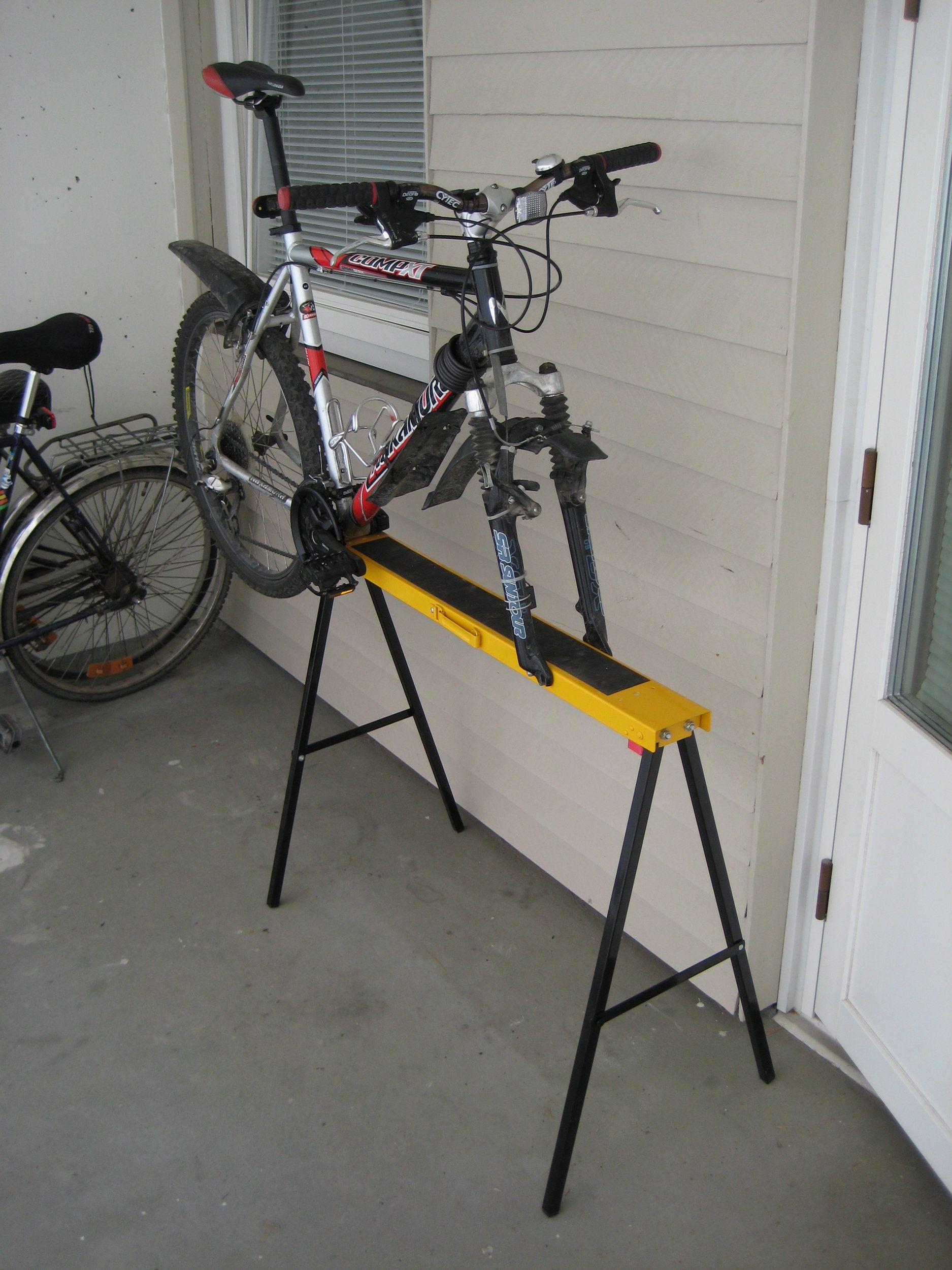

Bra idé där. Jag har haft det där i bakhuvudet några dagar och se vad jag råkade hitta i mitt förråd. Ett par liknande byggbockar som stod och skräpade till ingen nytta. Jag ska nog bygga vidare på konceptet. Skaffa några brädlappar, kanske ett par bultar, om jag inte redan har, och kanske några gamla framaxlar och nav för olika cykelmodeller. Det behöver nog inte kosta mycket. Min bock är lite för bred för vevlagerhus i standardbredd, men bygger man upp det men någon extra, smalare, träkloss bak så ska det inte vara något problem att få vevpartierna att gå runt.
