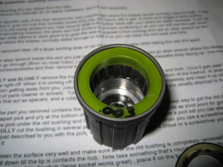

Då jag hade kört mitt nav i fyra år och antog att metallen var sliten så köpte jag två stycken plastbussningar med den mindre diametern.

Bryt sedan ut plastbussningen med hjälp av en skruvmejsel. Den kan lätt gå sönder, men det gör inget.
IMGP0649.JPG ht=544
Torka sedan rent och fetta in den nya bussningen och lägg den på plats.
IMGP0650.JPG ht=544
Lägg sedan bussningen mot en plan yta och tryck till så hoppar bussningen på plats.
IMGP0651.JPG ht=544
Eftersom Mavic manual vill ha mineralolja under pawlsen så droppade jag lite Magura Royalblood i navet. Sedan var det bara och sätta ihop allting igen.
Det visade sig att min navaxel inte var så sliten som jag trodde. Navet går rätt trögt.
Nu måste jag ut och rulla för att slita in det nya lagret. Så länge man trampar så bromsar den inte.
Edit: Nu har jag kört cykeln en gång. Nu släppte lagret och trögheten försvann. Jag rekommenderar att köpa den 0.003 mindre lagret. Den går på lite trögt, men släpper efter första turen. Antagligen hoppar lagret på plats. Man kan nästan se på bilden att hålet inte är riktigt runt efter itryckningen.

Jag har kört lite med navet och funnit att den mindre bussningen fungerade bra. Se i första inlägget.

Sådär nu har jag genomförst samma operation som dig Robert!
Fast jag körde med normal istället för oversized.
Beställde i onsdags och fick leverans idag:-)
Nu ska jag bara testa och se om jag borde beställt overzized eller inte...
Återkommer när jag kört lite.
/Peter
[Mektips]Att byta bussning i glappande Mavic Crossmax nav, OBS! Ny info
Sådär. Fungerar perfekt. Dit är ett litet glapp kvar, men det är knappt märkbart. Hade varit kul att jämföra resultatet med en oversized.

Mitt snurrade ju lite trögt först men efter första turen glider den bra utan något glapp.

Nu har jag också bytt bussning i mitt Crossmax Enduro bakhjul. Tyckte jag hade ett jätteglapp så jag köpte också .003" bussningen. Det var dock så att det bara var bussningen som var sliten för efteråt blev hjulet så trögt att jag knappt orkade dra runt det för hand, jag hade helt plötsligt lyckats "fixera" min mtb... :-)
Kanske ett "case" för mektabbe-tråden och det blev ju inte bättre av att det var ett par dagar innan BST, som tur var så hade jag ett annat hjul jag kunde använda.
Nu har jag beställt en ny "normalstor" bussning, återkommer när den är på plats.

Jag har både knackat, bankat och klämt på bussningen (haft loss bodyn två gånger) och tog även en sväng med cykeln för att försöka "slita in" den, det blev lite bättre och om jag hade kört ett tag till så kanske, kanske det hade gått men nu blir det ny bussning i alla fall... Tack för telefonsupporten förresten.

Jag kollade precis på de olika bussningarna på ebay. vad är det för skillnad på de olika bussningarna? Hur vet man vilken man ska ha?
Om du läser inläggen så ser du att det finns två olika innerdiametrar som passar olika slitna bodyaxlar. I mitt fall fungerade den mindre diametern bra efter lite inkörning medan CJmax var tvungen att beställa den större diametern som lika orginalbussningen.
Om du är osäker så köp en av varje. Nästa gång du byter kommer du garanterat kunna använda den mindre.

Men det finns ju två kitt där det ingår en av varje. Vilket av dessa kitt ska jag ha tro? Det är ett mavic crossmax enduro det är frågan om.
Aha, jag har inte kollat på sidan på ett tag men det ser som som det finns några olika varianter på bussningar för Crossmax och Ksyrium och med varianten standard diameter och lite mindre diameter. Sedan har de förpackat dessa i en st av varje och två st av samma och sex st av samma.
Om du är osäker på slitaget så köper du lämpligen,
http://cgi.ebay.com/Qty-2-Mavic-Cro...Cycling_Parts_Accessories&hash=item3a589ac49f
Då får du åtminstone en med samma diameter som om du köpt original freehub.

Så.... ny bussning eller ny body, det är frågan? Och om ny bussning. vilken storlek? Svåra vardagsbeslut.
Svarva en bussning tror jag är svårt. Den har en kant (form F?) och när man trycker dit den klickar den fast med några, tre tror jag, utbuktningar från kanten. Och jag tror också det är svårt att få till toleranserna om man svarvar, iallafall med min gamla Blomqvist. Och lagerbrons är ju inte gratis att köpa in det heller men du får gärna tipsa (skicka ett PM) var jag man hittar det till en bra peng. Kommer inte ihåg måtten på bussningnen men köper man minsta bit, 10 cm, från Ironbill med yttermått 51 mm så kostar det 570 spänn plus moms.
Jag bytte på mitt nav och det var så enkelt att det var värt varje peng. Kul med någon som tar sig tid att tillverka sånna bussningar och säljer dom för en billig peng till hemmameckare, svårt att tro han gör någon större vinst på det. Tummen upp för BikeWCM/jbosboom på ebay säger jag.
