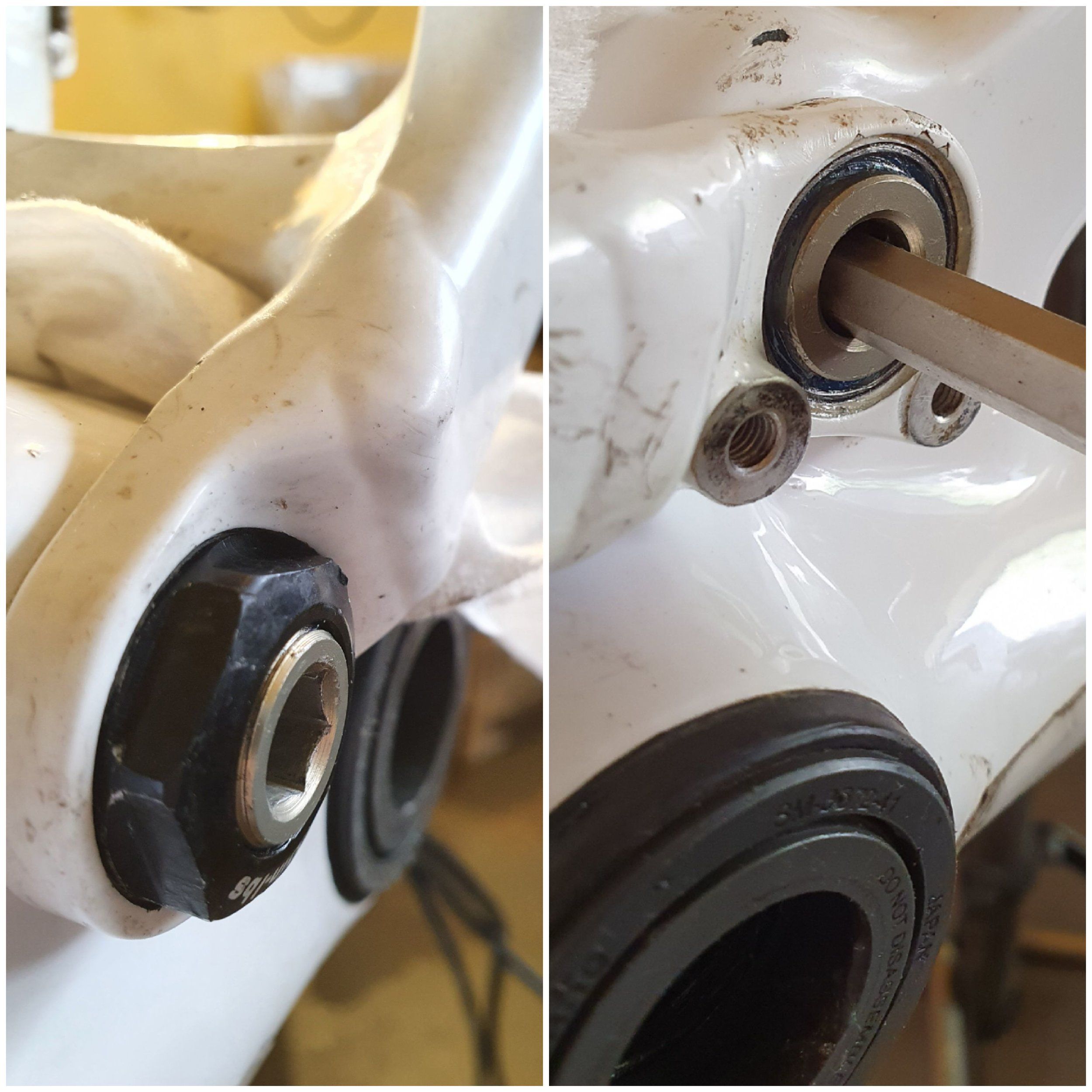

Hej,
Jag har en Scott Spark 930 (2016). Jag har haft isär hela baksvingen och gjort rent. När jag skruvar ihop cykeln blir jag plötsligt osäker rörande sen stora pivoten, nere närmast vevaxelhuset.
Saknar jag en bricka på höger sida? Jag tycker lagret tittar fram lite oskyddat. Dessutom upplever jag att jag inte kan dra åt enligt spec, det ska vara 25 Nm. Jag tycker det tar stopp innan dess, som om jag bottnar gängorna. Det skulle ju kunna höra samman med att en bricka saknas.
Dessutom upplever jag att baksvingens gång i slaget blir knackigt när jag dragit åt max än när jag bara dragit fingerhårt. Blir lagren satta i press felaktigt?
Hoppas bilderna blir meningsfulla... vänster/höger halva är från motsvarande sidor på cykeln.
