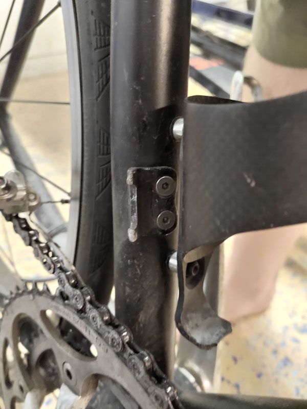

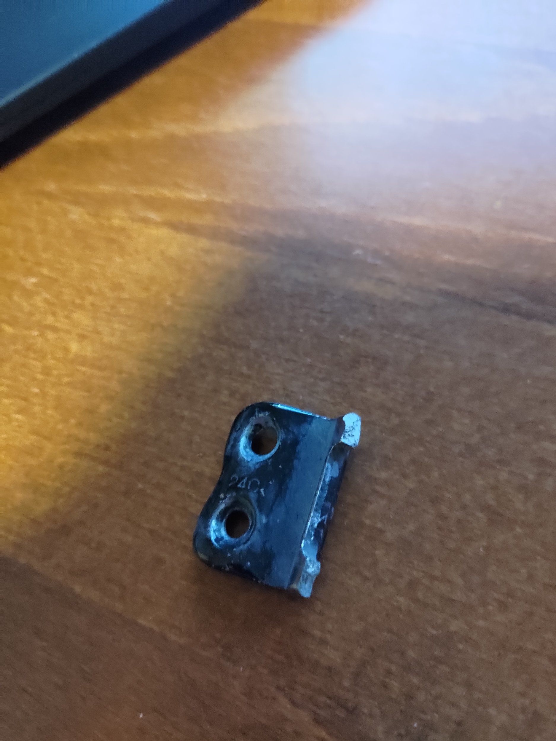

Hade ett spännande haveri imorse på väg till jobbet där framväxeln plötsligt trasslade in sig i kedjan. Trodde allt gått på röven men när jag började kika på det verkar det vara ett skruvat fäste som gått av. Det är lite intressant att det inte sitter fast något i växeln, men det kan vara normalt.
Så går det att hitta en sånn här bit som passar på en Gian TCR från 2004 (typ) tror ni? Jag har inte lyckats hitta något med säkerhet, lite osäker på hur stor skilland det kan vara jämfört med andra märken.

Jo, så långt är jag också med. Den där ser inte riktigt ut som den jag har dock.
Känns mer som FD3 på den här sidan https://www.aliexpress.com/i/1005001835312517.html
Det jag undrar är alltså hur mycket skillnad det är mellan modellerna. En jag hittat är för TCR advanced från 2011 och framåt men det är ju inte helt samma modell jag har.

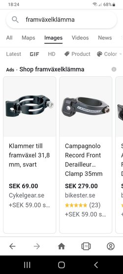

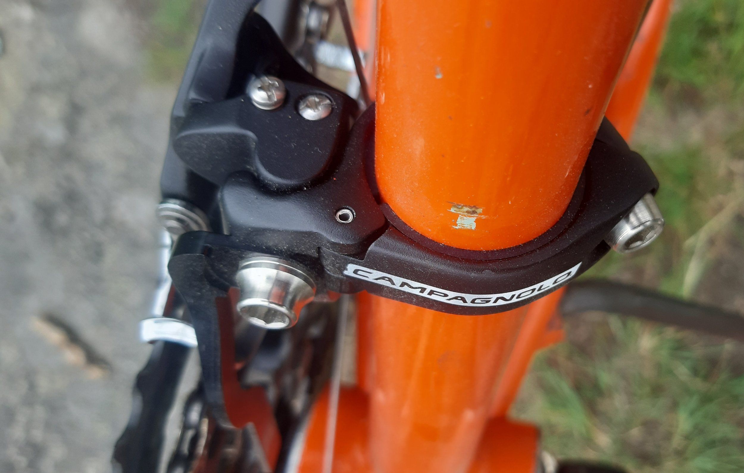

Och om du inte skulle få till det bra att byta ut till ett liknande fäste kan du ju bara ta bort skruvarna och köpa ett fäste som går runt ramen, t.ex...

Funkar inte på en tcr (eller den jag har iaf). Sadelröret är urfasat och bakhjulet går in där. Jag är klart tveksam till att få dit en klämma. Passar inte hängaren jag beställt blir det nog att leta ny jonne

dom funkar bara så länge du har helt runt rakt rör inte med urfasat sadelrör baktill för bakhjul eller aerorör finns en anledning till det sitter front deralliur hanger på dylika ramar..
