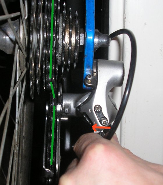

Trots alla goda råd som ges på Happy om att titta på utländska mekarsajter så verkar det som om det finns ett behov av att få enkla tips på de bakväxeljusteringar man behöver göra - på svenska.
Den ena justeringen är helt nödvändig för att inte kedjan ska trilla utanför kassetten åt något håll. Den kallar jag "stoppskruvsjustering" nedan. Den andra justeringen handlar om att ställa växeln så att trissorna ligger i linje med klinga och kedja, nedan kallad "rassel-no-more-justering". Stoppskruvsjusteringsskruvarna på bilderna är Shimanostandard, det kan vara olika på olika märken. Ofta är det instämplat ett "H" och ett "L" bredvid skruvarna för att man ska veta om det är en HÖG växel eller LÅG växel.
Stoppskruvsjustering 1: Den nedre stoppskruven förhindrar (eller underlättar om den är felställd) att kedjan ramlar innanför den största klingan på kassetten. Den stoppar helt enkelt växelrörelsen i sidled inåt och är på växeln benämnd med ett litet diskret "L". Den största klingan ugör ju den "L"ägsta utväxlingen. när man ställer in detta stopp är det bra om man har cykeln upphängd så att man kan växla upp och ner samtidigt som man vevar. Förslagsvis växlar man till en mittenklinga, justerar stoppet och testar att växla ner mot den största klingan. Testa gärna hur det fungerar när det är felställt: tjuckk! så fastnar kedjan mellan kassett och ekrar. Lägg upp kedjan på kassetten igen, justera och testa igen tills den stannar på största klingan.
Stoppskruvsjustering 2: Den övre stoppskruven förhindrar (eller underlättar om den är felställd) at kedjan ramlar utanför den minsta klingan på kassetten. Den stoppar helt enkelt växelrörelsen i sidled utåt och är benämnd med ett litet diskret "H". Den minsta klingan utgör ju den "H"ögsta utväxlingen. Testa gärna på samma sätt som ovan, var lite föriktig om lacken på bakgaffeln bara.
Rassel-no-more-justering
Rassel-no-more-justering 1: Aj, aj uj uj, här behövs det en rassel-no-more-justering för att kassettklingan, kedjan och trissorna ska ligga i linje med varandra. Det gröna strecket är ju nu delat i tre och man ser att trissorna är förskjutna åt höger, det ska vara ett rakt streck. Vrid helt enkelt på vajerjusterskruven åt vänster som den röda pilen visar så är det snart rakt. Naturligtvis justeras ju alla växlar på kassetten genom denna enda justering på en av mittenklingorna. Man behöver ju inte växla sig upp och ner genom registret för att dubbelkolla att kedja och trissor ligger i linje även på de andra klingorna.
Rassel-no-more-justering 2: Aj, aj uj uj, även här behövs det en rassel-no-more-justering för att kassettklingan, kedjan och trissorna ska ligga i linje med varandra. Här skulle det nog rassla rejält om jag satte igång att cykla, förmodligen skulle kedjan hoppa upp på den större klingan. Det gröna strecket är ju nu delat i tre och man ser att trissorna är förskjutna åt vänster, det ska förstås vara ett rakt streck. Vrid helt enkelt på vajerjusterskruven åt höger som den röda pilen visar så är det snart rakt. Om man känner på trissorna så finns det ett litet spel som gör att det inte behöver vara perfekt, det justerar sig någon millimeter själv också. Grovjobbet i rassel-no-more-justeringen får man dock göra.
slutligen
Ja, nu ska det inte vara någon risk för att kedjan kilar fast sig mellan kassett och ekrar och heller ingen risk för växelrassel. Om det mot förmodan ändå skulle rassla ute på turen är det bara att finjustera. Ofta beror det på att nya vajrar töjer sig och då krävs det lite finjustering efter ett tag. Man kan naturligtvis göra en rassel-no-more-justering på vajerjusterskruvarna vid handtagen men jag föredrar att kliva av cykeln och göra det direkt vid växeln. Då ser jag hur de små trissorna rör sig i förhållande till kassetten vilket gör det lättare att få det rakt och rasselfritt, tycker jag.
Rippa
Allt förutsätter naturligtvis att hela växelapparaten - från reglage och vajrar till växel och kedja - är av god kvalitet och i gott skick samt att växelörat är rakt. Det sista ser man när man står bakom cykeln och håller den upprätt. Det är dock lite lätt att luras av ekerlutningen.

Ja, det verkar vara en liten stoppskruvsjustering 2 som behövs:

GeorgG: Du ska nog bara följa den här guiden och titta noga på bild 3 och 4. Eller har du möjligen en heldämpad cykel?

Bra grejjor med snygga bilder! Alltid provat mig planlöst fram tills det funkat... tills jag faktiskt läste instruktionsboken som kom med min Gary F. Den revolutionerade min växeljusteringsteknik. Steg för steg ungefär så här:
Vid montering ny vajer, bakväxel eller helt osynkade växlar
1. Lossa växelvajern från bakväxeln
2. släpp ned kedjan på minsta drevet och se till att växelreglaget också är inställd på tyngsta växeln genom att trycka ett antal ggr på reglaget.
3. Ställ därefter in "stoppskruvsintällning 2" så att den ligger över minsta drevet bak.
4. fastsättning av växelvajern.
5. Uppväxling med växelreglaget till största drevet och inställning av "stoppskruvsinställning 1".
6.Sedan fininställning med "rassel-no-more-justeringen" om det behövs.
Brukar funka mkt bra; Man vet att ändlägena är helt rätt inställda och behöver inte röra dessa mer... allt är upp till vajerspänningen (om man bortser från slitage på drivlina, vajer och höljen).
eh inte helt lätt att förstå på pränt... Jag tycker i alla fall detta funkar bra, man får på köpet en bra grundinställning av vajerspänningen och minimerar risken för att "stoppskruvsinställning 1" blir fel.
