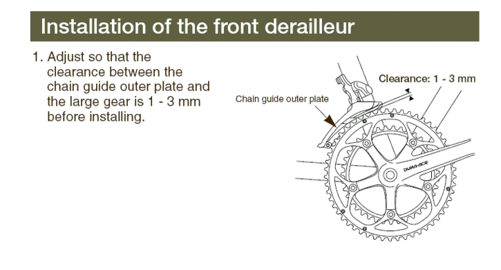

Ett tips från "min mekaniker" för att ytterligre säkerställa att kedjan inte hoppar av var att sänka växelföraren. I mitt fall så hoppade den av från lilla drevet till ramen. Naturligtvis gör du justeringar enligt ovan men kolla även växelföraren, den skall bara vara ett 1-3 millimeter ovan klingan
Edit: Ooops blev lite fel där, det var ju bakväxeljustering! Sorry någon gång kanske du får problem med framväxeln också:>)
    48.2 KB · Besök: 154
