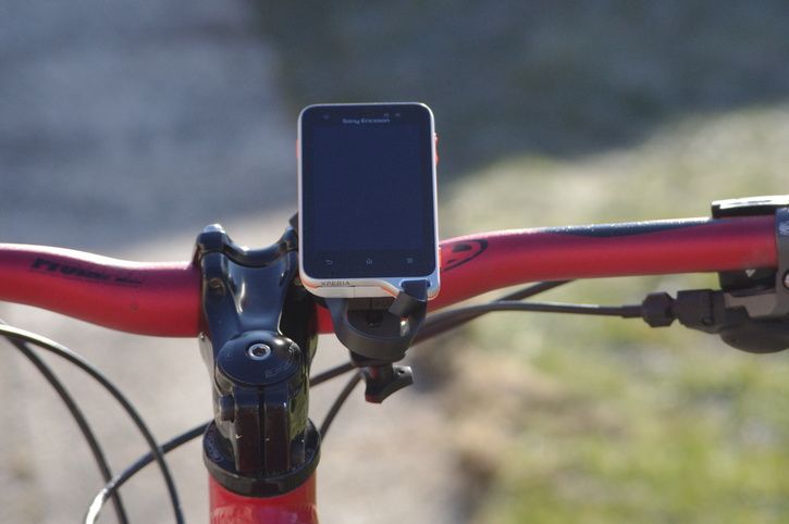

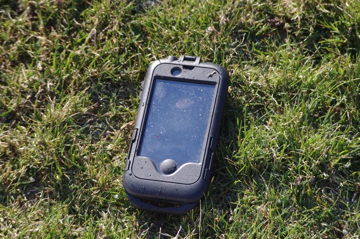

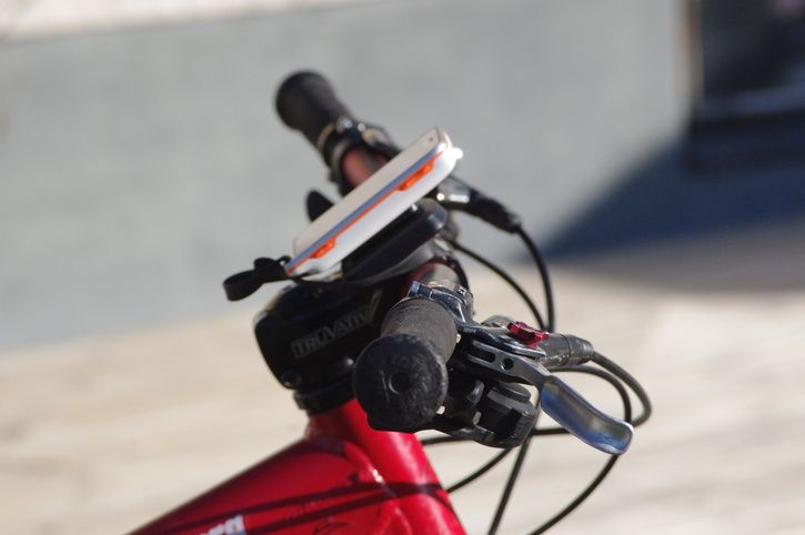

Köpte ett kit till iphone för styrmontering på Teknikmagasinet för 200 kr

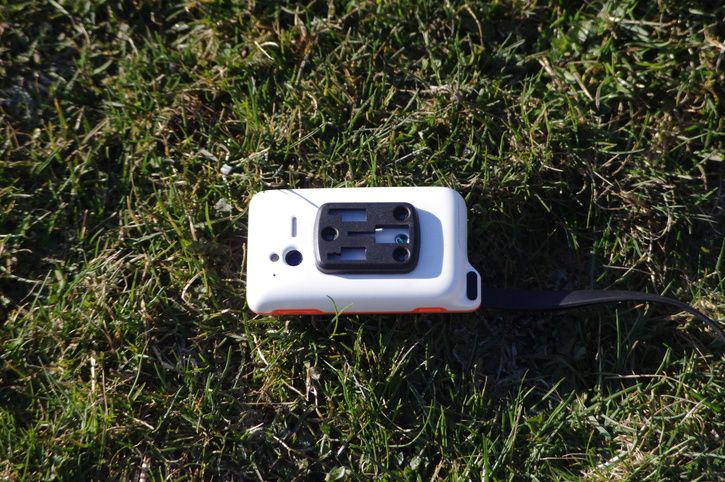

På baksidan på iphonefodralet satt ett fäste skruvat med 3 skruv
detta lossades.
Fästet limmades sedan fast på baksidan av Experian (ett extraskal följde med när man köpte telefonen)
limmade med superlim för plast.
Sedan var det bara skruva på styrfästet på styret.
Och klicka i telefonen.Glöm inte att säkra telefonen med nån form av band om den skulle klicka ur.
Körde med den i 4timmar på Happyride idag och det funkade klockrent.

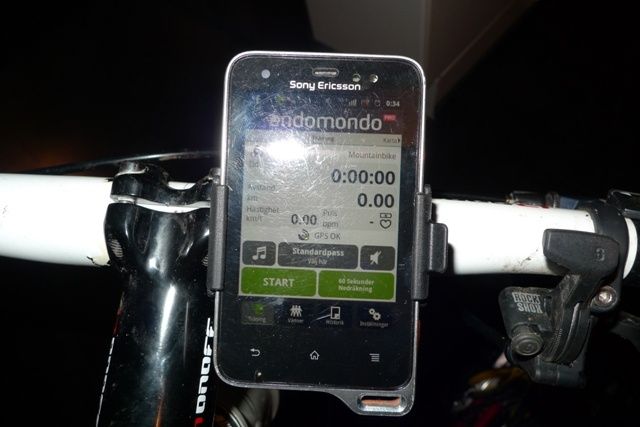

Sportypals cykelfäste för SE xperia active( http://www.sportypal.com/Store/Details/25 )
Jag hittade fästet via en rescension av dcrainmaker ( http://www.google.se/url?sa=t&rct=j...4cDQDw&usg=AFQjCNEmwFw96LGSnyS1Byiy62jbp6ksvA )
Betalningen och beställningen via Sportypal gick smidigt. Inga konstigheter.
Men jag fick vänta i en månad på att få fästet levererat :(
Tydligen är det någon lirare på Balkan som tillverkar fästet (avsändare därifrån samt någon hint om detta på Sportypals hemsida). Antagligen blev han överöst med beställningar och hade väl inte kommit igång med tillverkningen. Surt för mig!
Jättelätt att montera fästet (mkt litet och smidigt) med 2st buntband. Jag tog egna lite kraftigare band då de som skickades med kändes lite klena.
Telefonen passar perfekt i hållaren och hålet för kameran fungerar som en slags låsning. Därför kan man inte filma eller ta kort med telefonen när den sitter i fästet.
Det skakade på rejält på vissa ställen och telefonen satt fast ordentligt.
Troligtvis att det blir nötmärken på telefonens gummiklädda baksida då man efter många gånger satt i och tagit loss telefonen från fästet. Men inga allvarligare repor utan mer kosmetiskt. Visserligen inga märken efter dagens användande.
Jag är positiv och det känns som om en Garmin-enhet är onödig med denna utrustning.

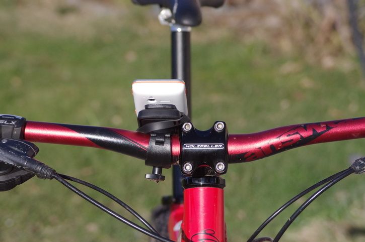

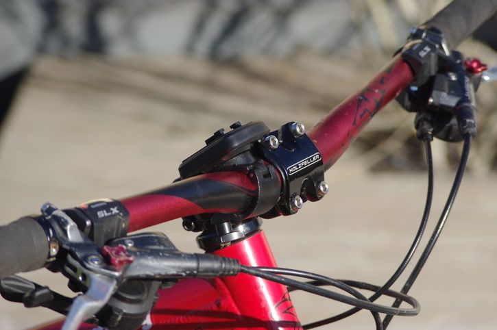

Inte med infästningen för styret som var med, men fortsätter man och slaktar "underdelen" så går det säkert att fixa, med lite fantasi och mod så kommer man långt.

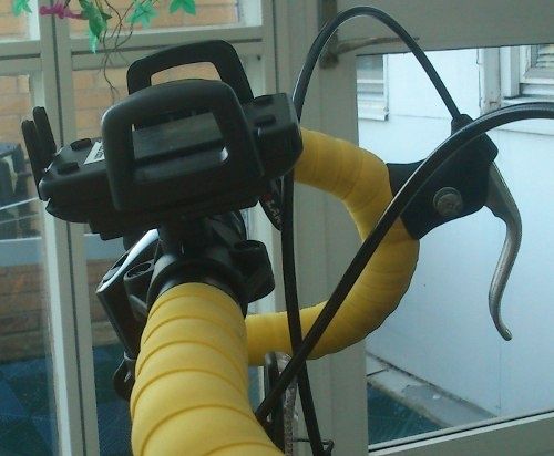

Jag har en universalhållare från Kjell & Co (http://www.kjell.com/sortiment/tele...gg-din-egen/hallare-universal-37-67-mm-p93113), som liknar Teknikmagasinets väldigt mycket men tycker att den är väldigt osmidig och ful.
Den fungerar iofs jättebra på racern men jag kommer inte ha den på min nya racer som kommer i nästa vecka... det blir väldigt fult. Då ser SportyPals rejält mycket bättre ut, eller den mekarlösning som det hela började med (för att dessutom slippa slitagemärken på telefonen).

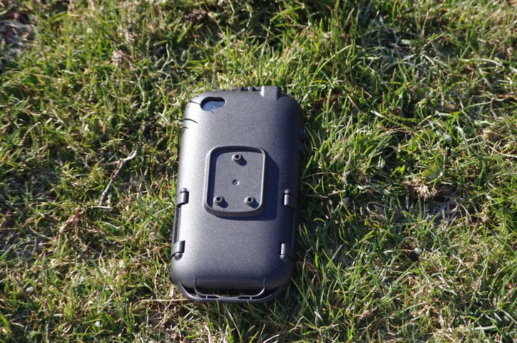

Styrfästet ser ut som det jag köpt och postade bild på tidigare i tråden... Tyvärr är det inte alls smidigt men kan funka på fulpendlaren eller så :-) du får nog en trevligare lösning med limningen än med min universalhållare däremot.
