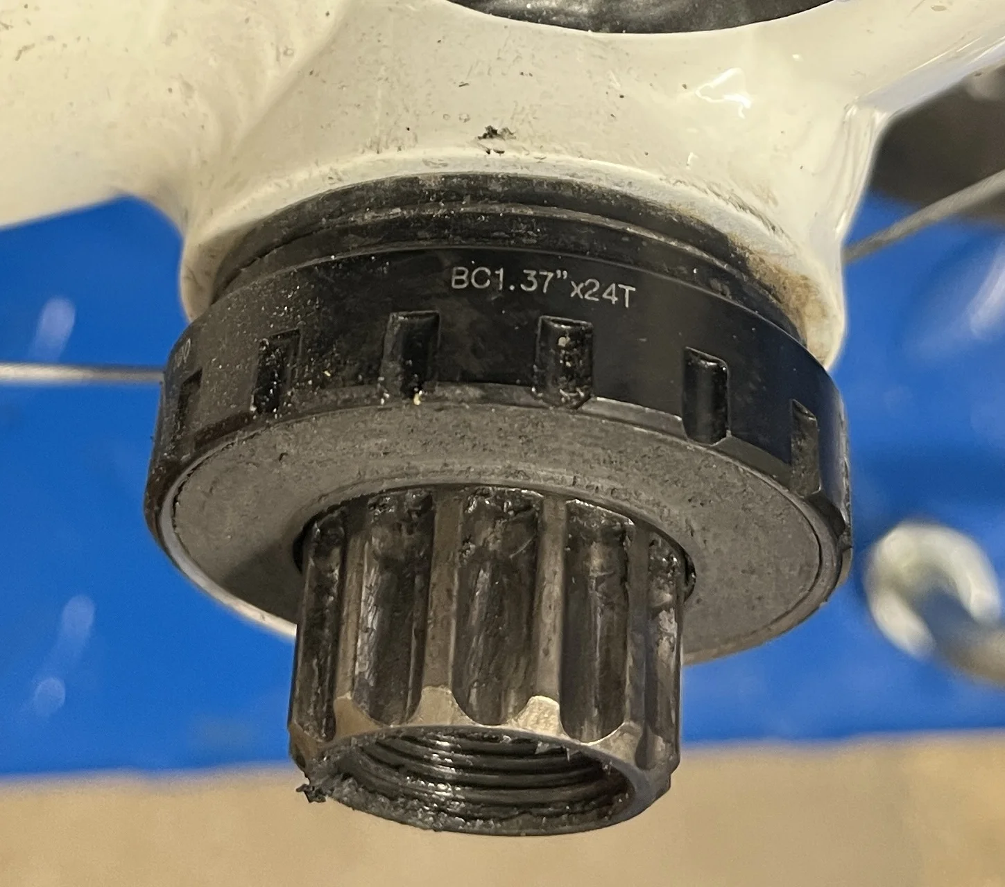

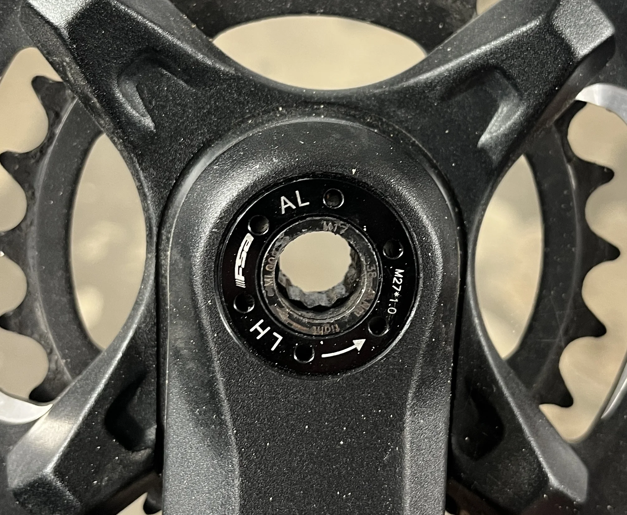

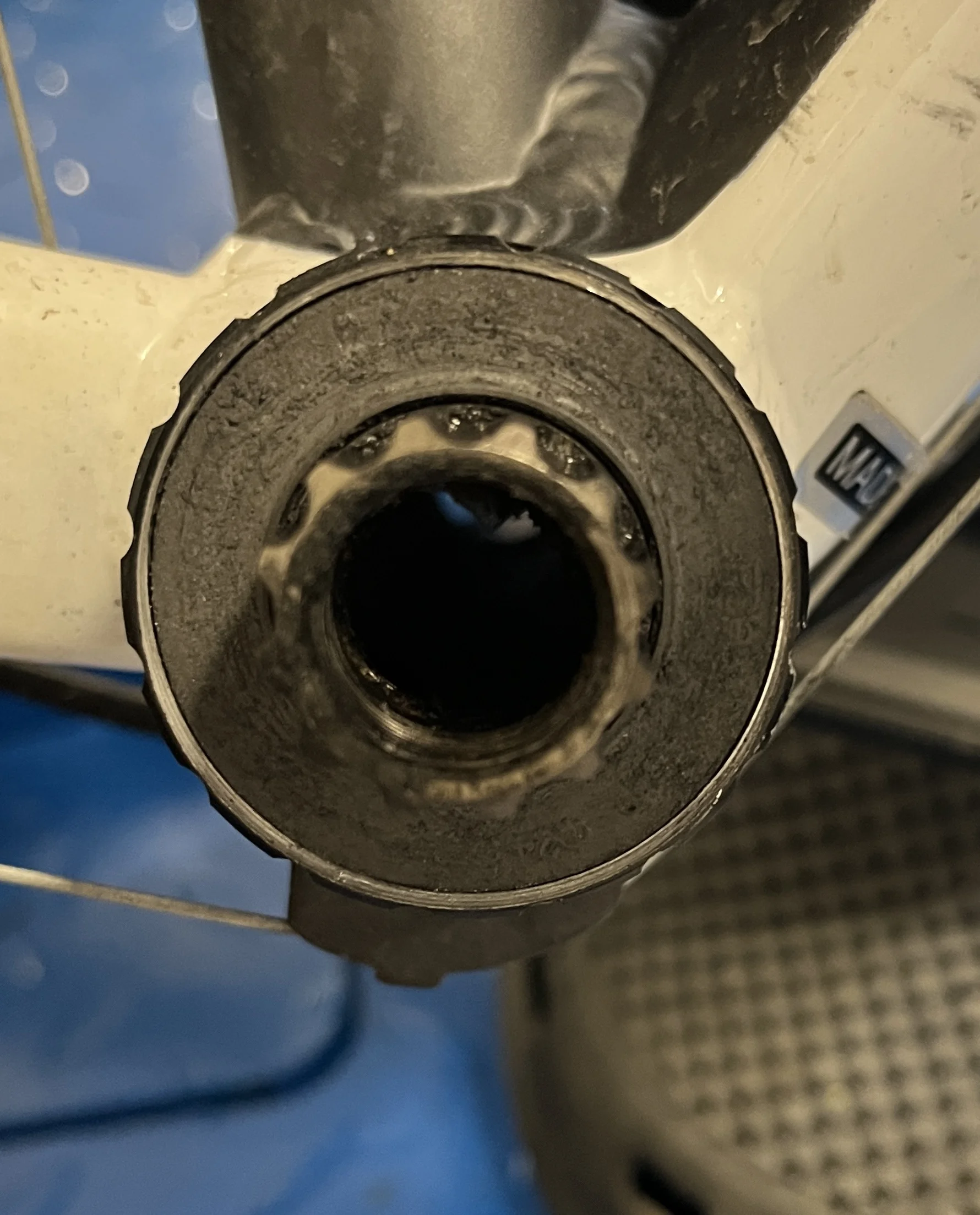

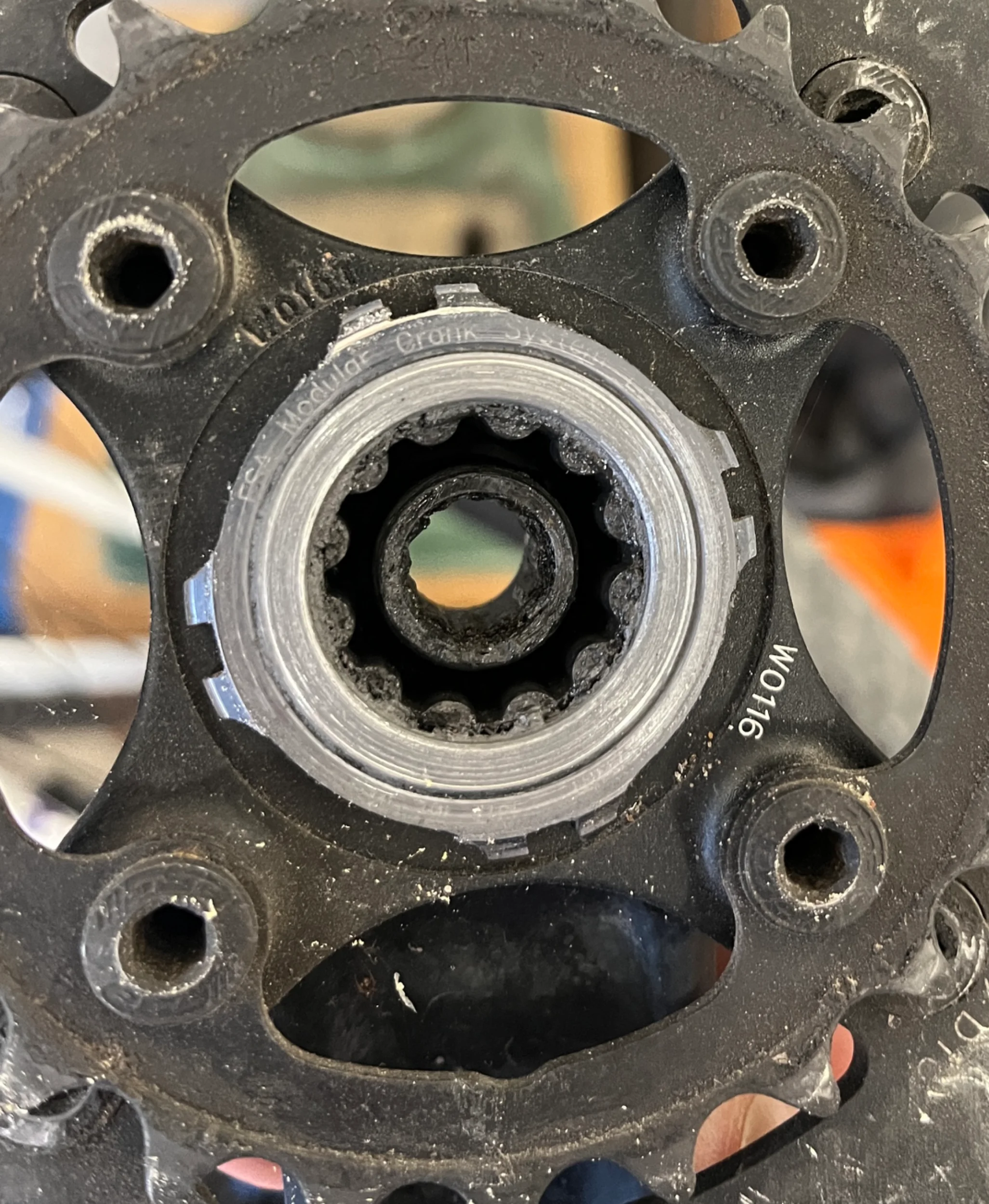

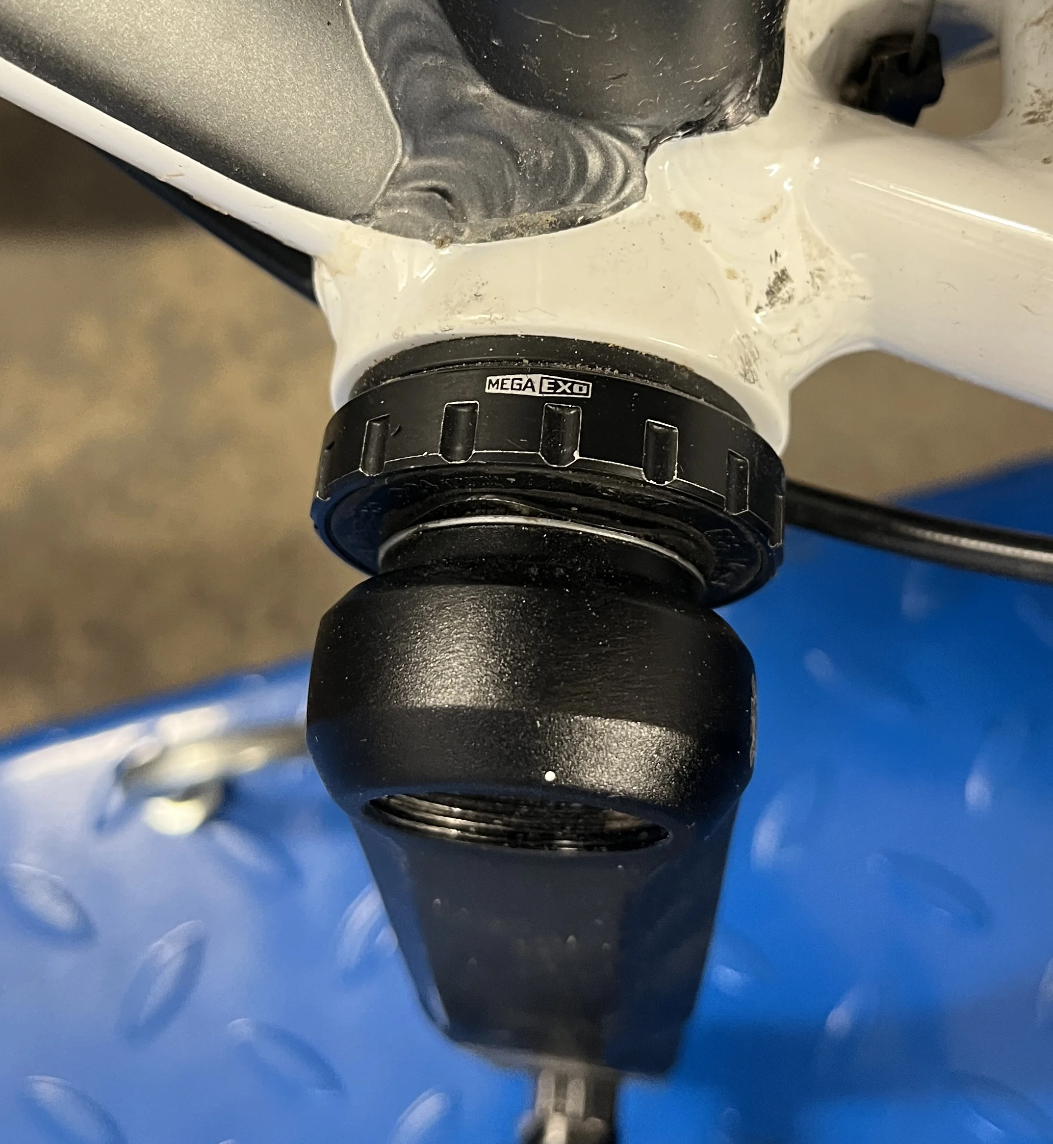

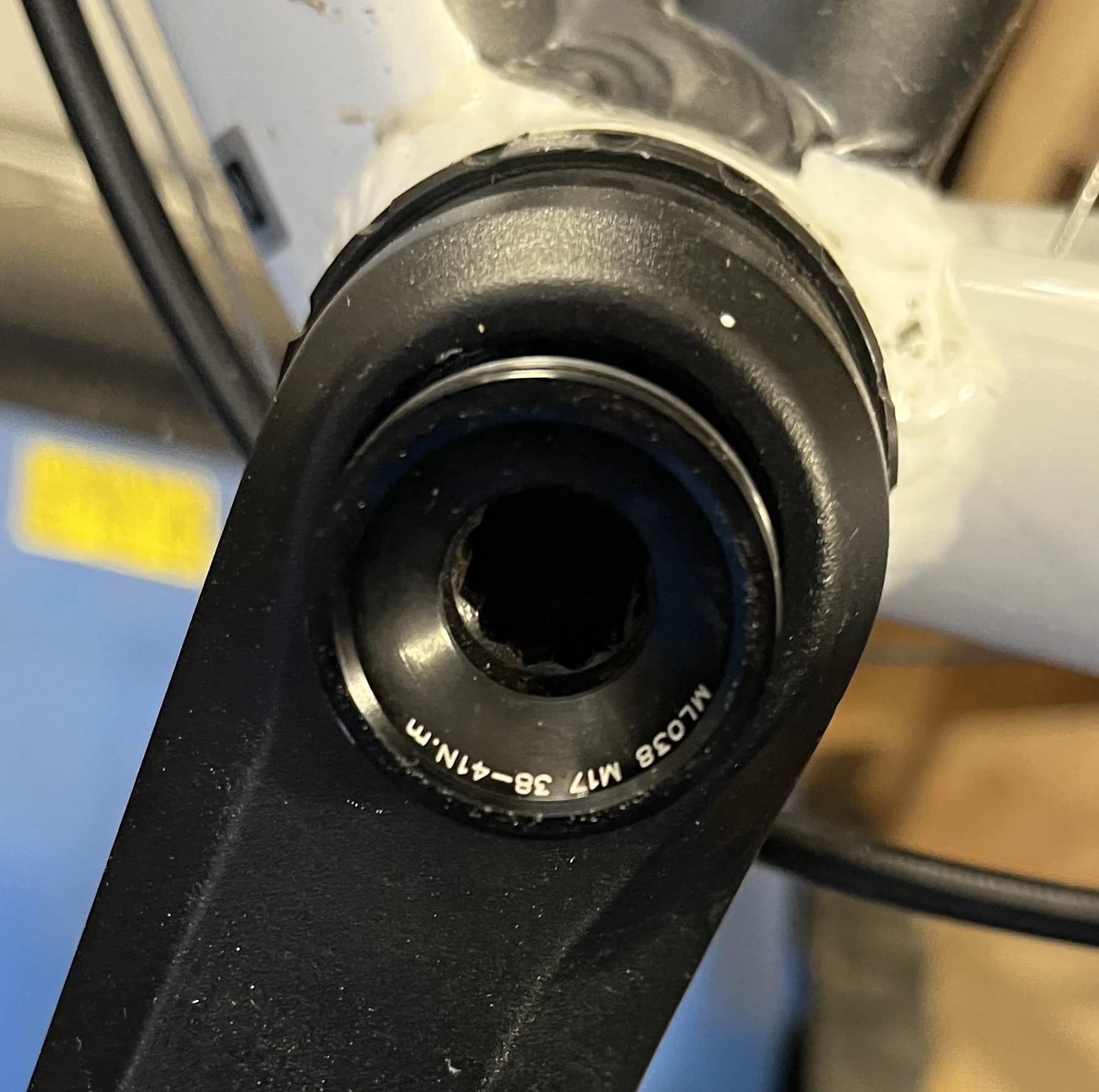

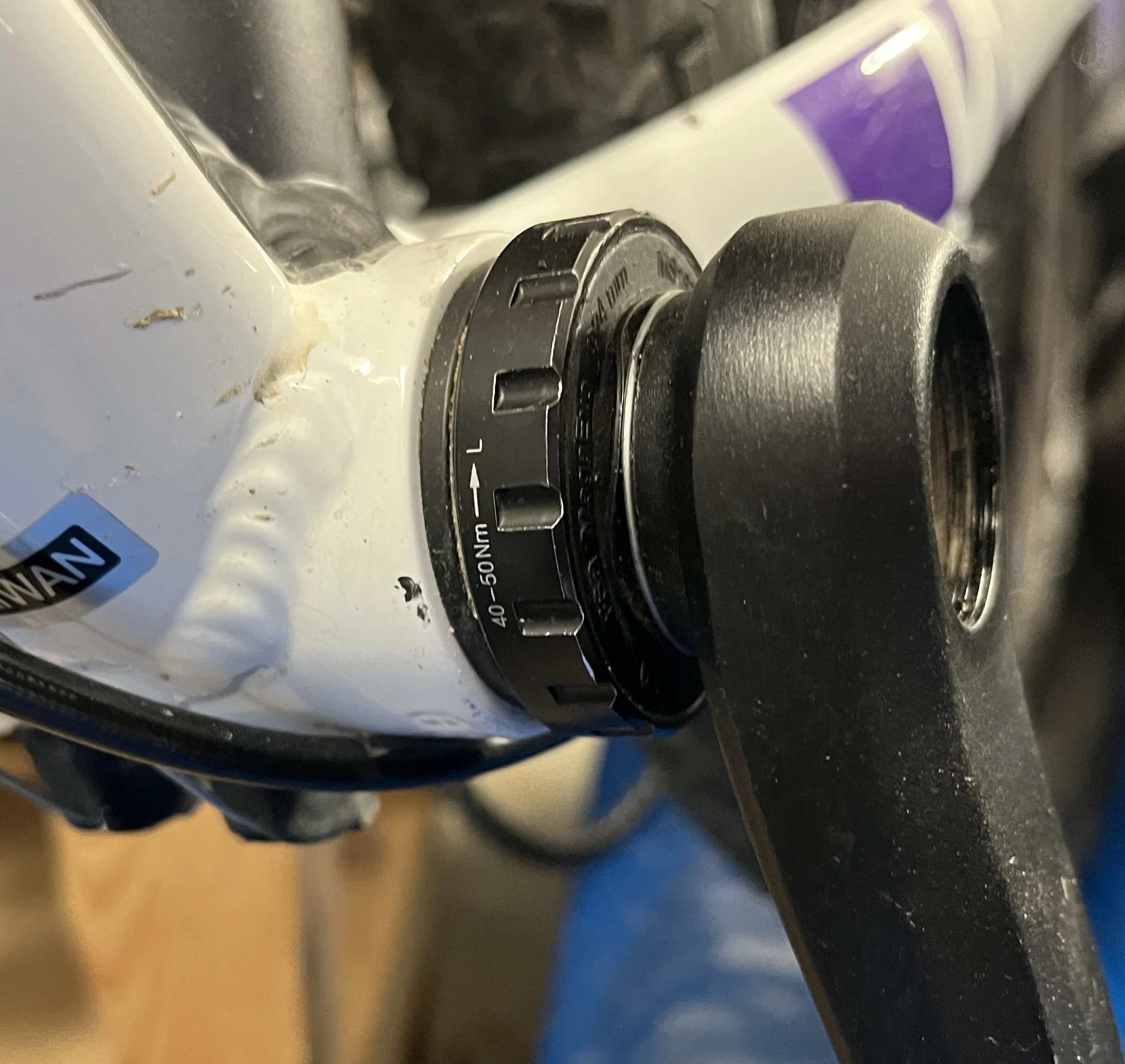

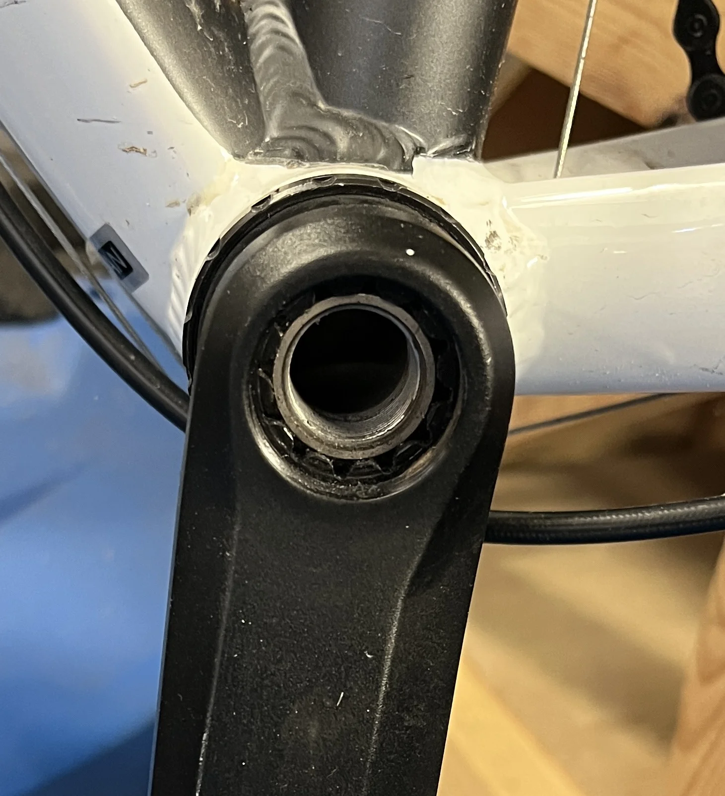

Detta är min frus MTB. Har problem med att höger pedal lossnar. När jag drar åt den så blir vevpartiet trögt. Är novis på vevpartier så behöver lite tips vad som kan gått sönder eller om jag gör något fel när jag ska dra ihop det.
Bild 1-4 är höger sida, resterande vänster.

Mektips vevparti White MTB
Det är inte så att ljushuvudena på XXL har lyckats montera ett vevlager för 68 mm medan bredden på vevaxelröret är 73 mm? (mät!)
Låter ju otroligt men ser ut som det är lite för många distanser. Har för mig att det är 73mm på den hojen. Ser ut som en vitlila Anne. Har byggt en sån och tycker jag borde kommit ihåg om det var 68

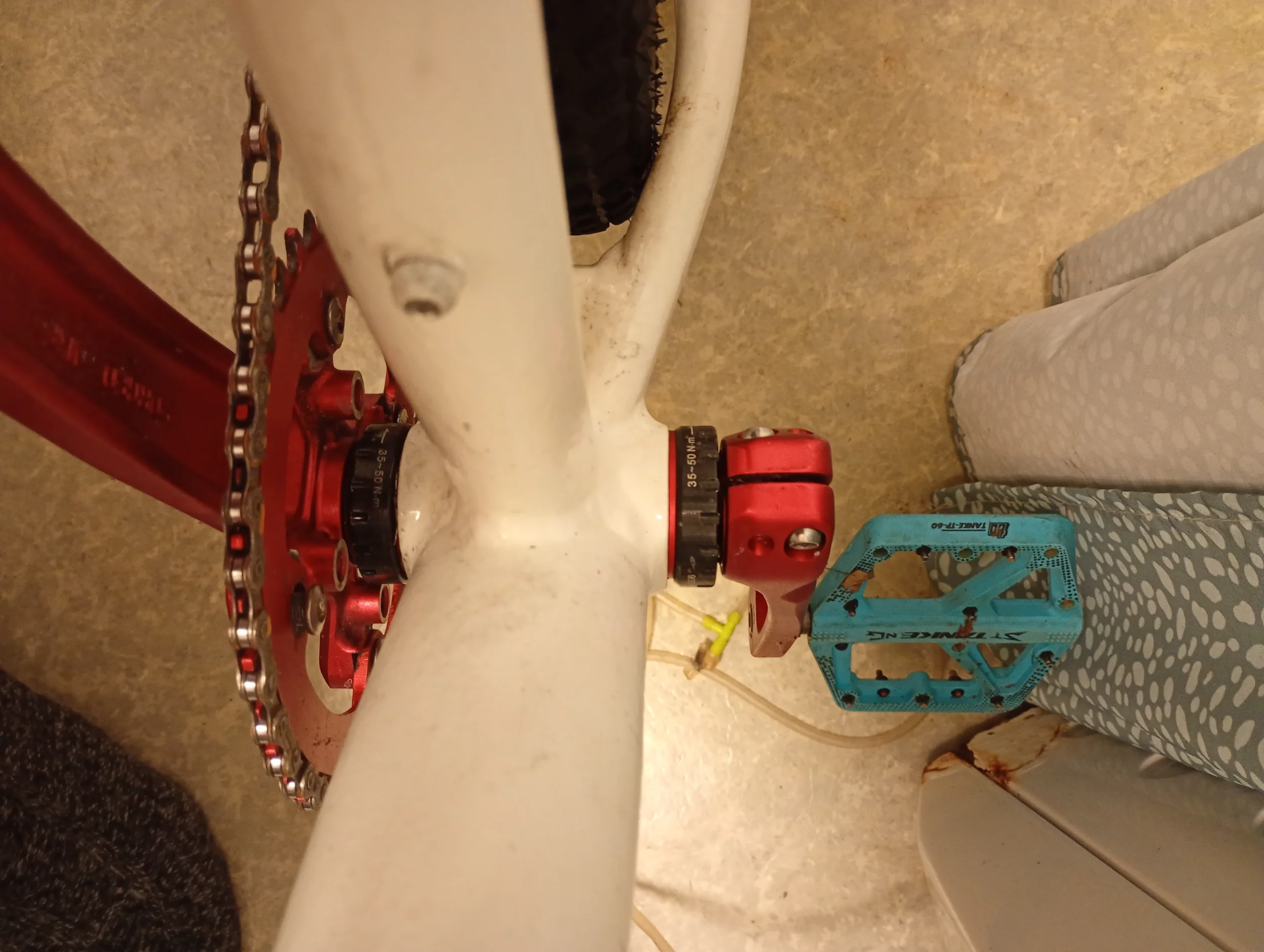

Ser ut å vara många distanser imellan lagret å ramen ? Fick du int med en sån pedal lås svart mojäng i plast som du skruvar in sist i pedalen ?
Ta å torka utav Allt fett å äckel ifrån pedal infästningen , jag klantade mig å hade endel fett på vänstra sidan å då.gled.vevarmen ut en bit . Hem å rengöra å drog fast å sitter som en smäck !
Jag har bara distanser för att "facet" i ramen är ojämt så en mjuk distans i aluminium gjorde susen för mig , men varför det sitter så många distanser där förstår jag int ?
Hälsningar PrN
Å nu såg jag att jag håller på å tappa en skruv till främre kedjebrevet haha Vilken tur :0) hoppas du får ordning på detdär med distanser . Det främre kedjebrevet ska gå i en relativt rak och "Enkel" linje mot den bakre växeln . Om du har lite för många distanser på höger sida så kommer det med ganska stor säkerhet att dra snett i kedjan .
Om du har svårt att komma på hur du ska göra , så kan du alltid kika på ParkTools på Youtub där finns det Många tipsa att ta sig åt utav .
Kan du lägga upp en bild på hur det ser ut nu med distanser på vardera sida?
Låter orimligt att vevarmen ska falla av för att lagret börjar bli dåligt
