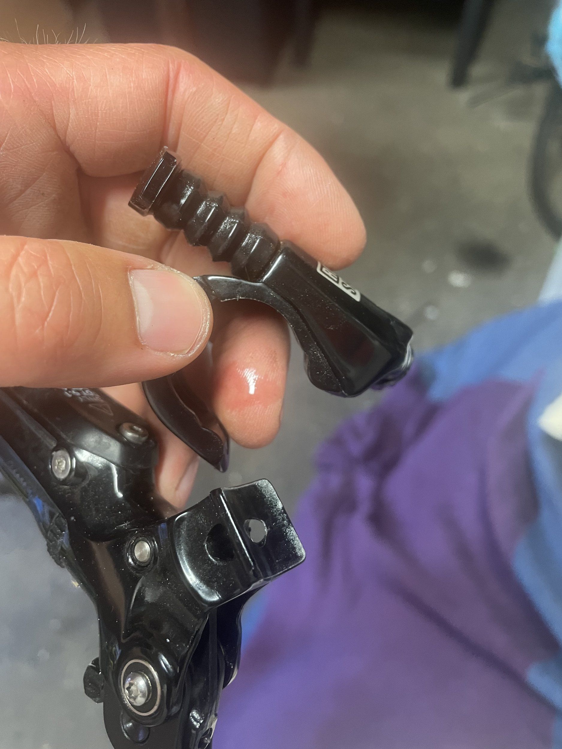

Tiden gick och jag tog inte tag i problemet, tills idag. Nu är nya kabelhöljet på plats med ny vajjer i, men då inser jag att jag saknar två delar (som säkert försvunnit i flytt mm.).
Vetefasen vad delarna heter så googlandet blir inget vidare. Så nu blir det bildgissartävling!
Bild 1
I slutet av vajern i kopplingen vid droppern behövs ett litet stopp som man kan skriva åt med ex. insexnyckel.

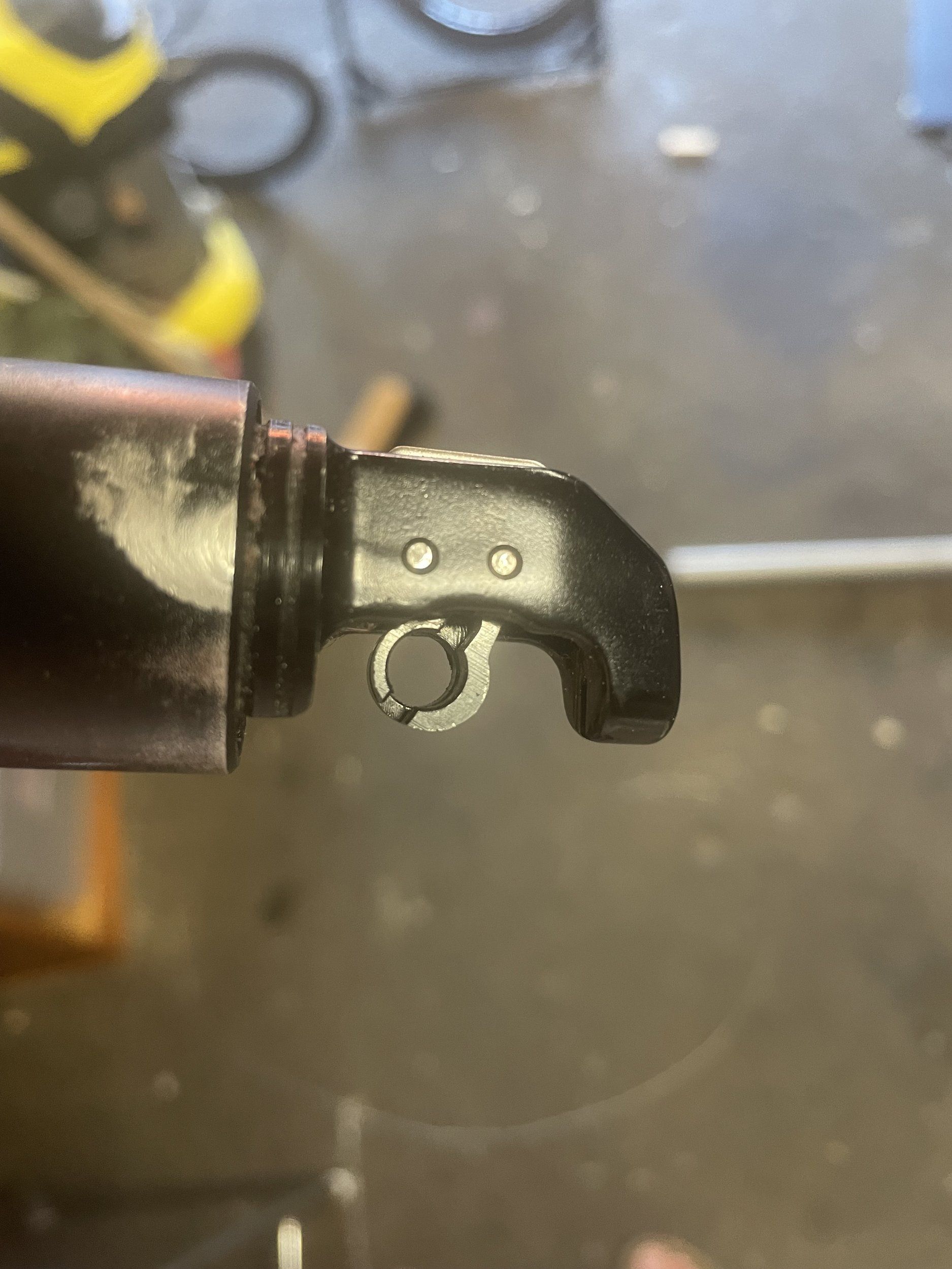

Bild 2
Eftersom fästet för dropperreglaget även fungerade som fäste för bromshandtaget behöver jag nu ett nytt sånt fäste. Bytte ju från hydraulisk till vanlig vajer så det går inte att använda gamla reglaget.

Tanken är att stoppet är vajertunnan, med det berör på om man kan fastna vajern i reglaget utan tunnan.
Du kan köpa en Stam bromshandtagfäste i en valfri onlinebutik. Om ditt reglage är Matchmaker kompatibel är det trevligt med Matchmaker.
