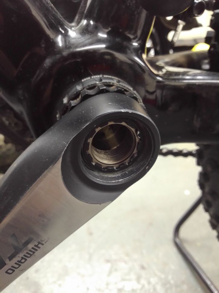

Jag har gjort bort mig! Jag lät cykeln stå i några månader och nu när jag satte på dubbdäcken så märkte jag att vevlagret gick mycket seger att rotera.
Hur får jag bort vänster vevarm Shimon XTR 08.
Är det bara att dra eller behöver jag skruva med speciellt verktyg? Se bild

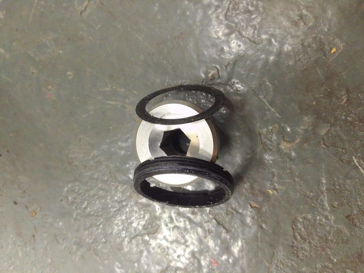

C-dale skrev:
> Utanför vevbulten (som du uppenbarligen har
> skruvat bort) borde det sitta en ring i veven som
> gör att veven dras av vevaxeln, när vevbulten
> skruvas ut.
> http://www.parktool.com/blog/repair-help/crank-rem
> oval-installation-isis-drive-or-octalink
> Har du ingen ring måste du använda en
> vevavdragare enligt länken ovan.
Tack, nej det satt inget utanför vevbulten bara en plastring innanför samt en liten tunn bricka.
Blir till att köpa verktyg.

> Du behöver Shimano verktyg TL-FC35
Ok jag tror jag börjar förstå, men fungerar det inte med en vanlig vevarms avdragare. De är ju lite billigare och lättare att få tag på i affären.
Typ: http://www.bike-discount.de/shop/k835/a827/crank-puller-t4455-octalink.html
Sen så på vevlagret så står det "Do not disassemble" hur får jag bort det utan att ta bort det?

Menas bara att du inte ska plocka isär lagret.

RasmusOlofsson skrev:
> Vevarmsavdragare fungerar inte på de vevarna, du
> måste ha ett specialverktyg. (vanlig
> vevarmsavdragare är för liten)
> här står hur du monterar och avmonterar xtr
> vevarna:
> http://www.parktool.com/blog/calvins-corner/2007-s
> himano-xtr-components
Tackar, monterings video klipp och instruktioner hittar jag, däremot så demontering hittar jag inga. Men jag har klurat ut det ändå.
