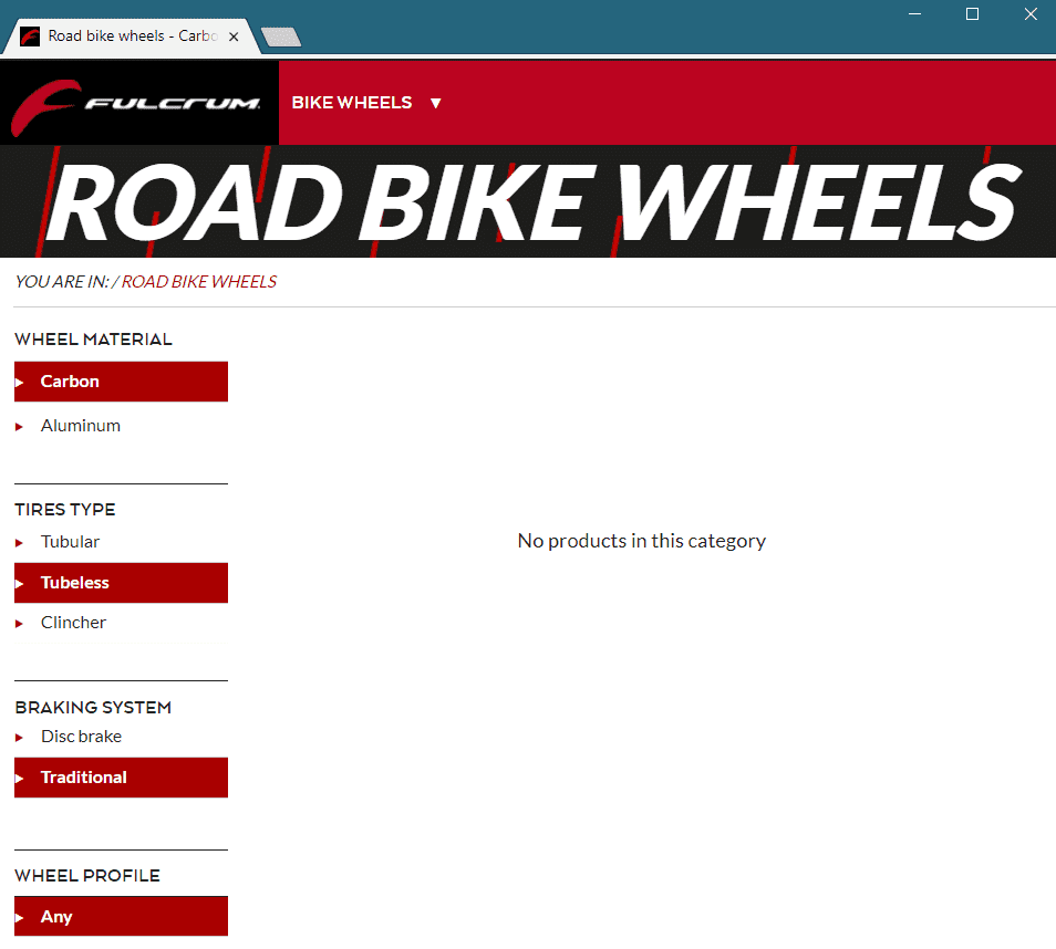

Moderna hjul från Fulcrum...
    18 KB · Besök: 64

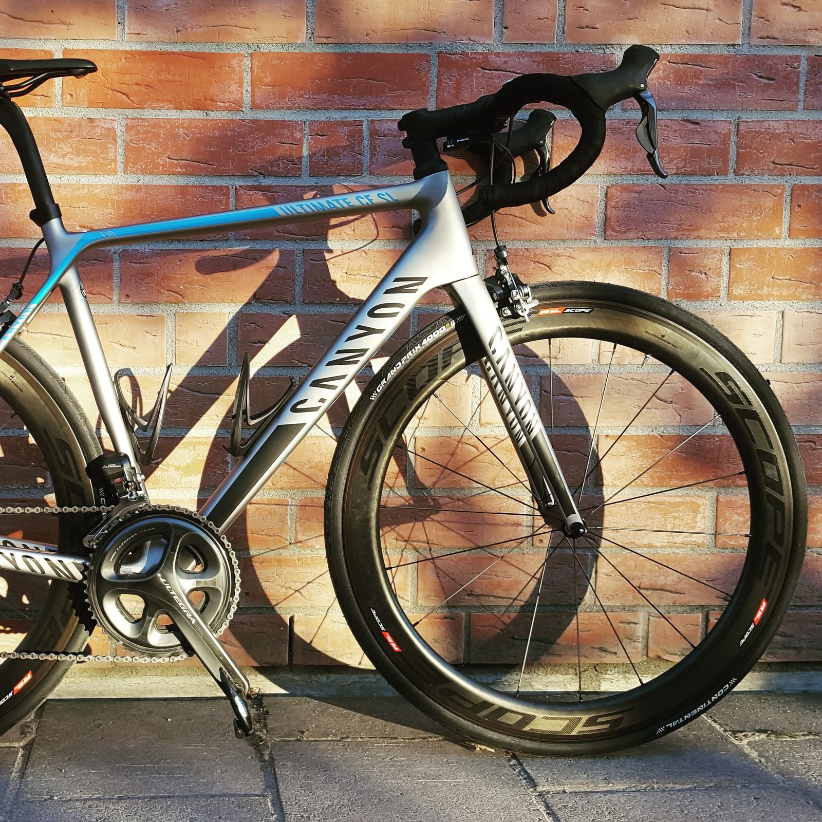

Slutresultatet. Grymt nöjd efter kort provtur.

Mer hjul - vad ska jag ha? Uppgradera lvg
Ja, svårt det där, hur moderna ska de vara. De är ju inte XXX-moderna eller CLX-moderna men iaf Aeolus-moderna. Däremot, räcker 55mm höjd!? Eller kommer jag sakna 62mm eller 64mm eller kanske ska jag nöja mig med 50mm? Har ett på moderna hjul med 19,5mm innerbredd på fälgen men bara 35mm höga.
