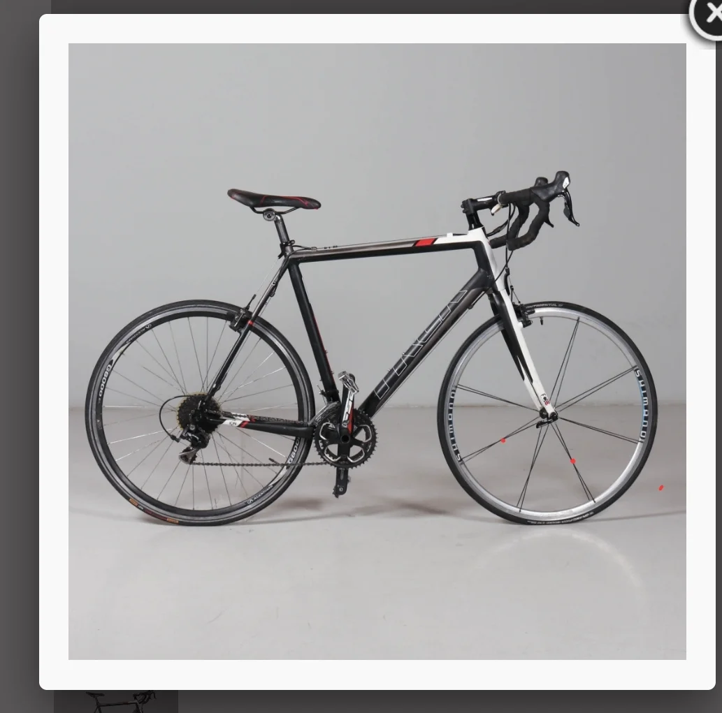

Hej jag vill gärna mer info om detta cyckel, är den gravel eller cx. Treka ion alpha 200.
Den har ramstorlek 56 hur lång ska man vara för att cykla.
Om den är cx vilken bredare däck kan man sätta i max för få gravel känsla
Hittar inte mer info om det på nätet.
Hjälp gärna med länken om ni hittar en eller vet om det tack

Tack för svar
Jag tror det är den här modellen.
(scrolla ner en bit för spec.)

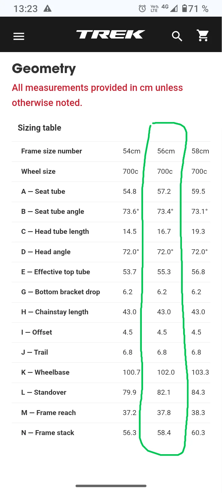

Såg den hemsidan men det va inte så mycket gällande ram Storlek, jämför men den som cyklar
En canti-CX från början av 2010-talet brukar ta max 40 mm-däck bak men lite mer fram. Det går dock utmärkt att köra grusväg med mindre än så, t ex med CX-däck på 33 mm.

Såg den hemsidan men det va inte så mycket gällande ram Storlek, jämför men den som cyklar längden
Här nedan hittade jag mer information om geometri och mått på cykeln. Har ringat in stl 56 men vad det passar till för kroppslängd överlåter jag till någon annan att svara på.
