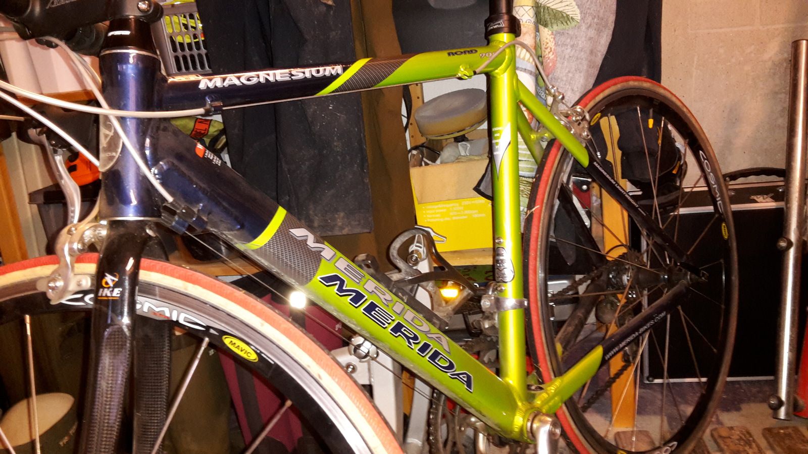

Tänkt som solskencykel till frugan och barnen, lägger en slant så jag får den känns det som. Snygg! och inte som alla andra passar mig perfekt. Tack för input.

Härligt. Ville ha en sån väldigt mycket en gång i tiden. Jag framhävde bara det dåliga förut, men det fanns positiva saker också. Jag hade en mtb som sagt, men ändå, Merida magnesium. Vet inte vad ramen vägde men hela hojen var lätt och bekväm. Ramen var inte så stum och tog upp stötar bra (kanske lite väl bra eftersom det blev en massa sprickor i svetsarna). Borde hålla fint för lite solkenscykling på landsväg iaf :)
