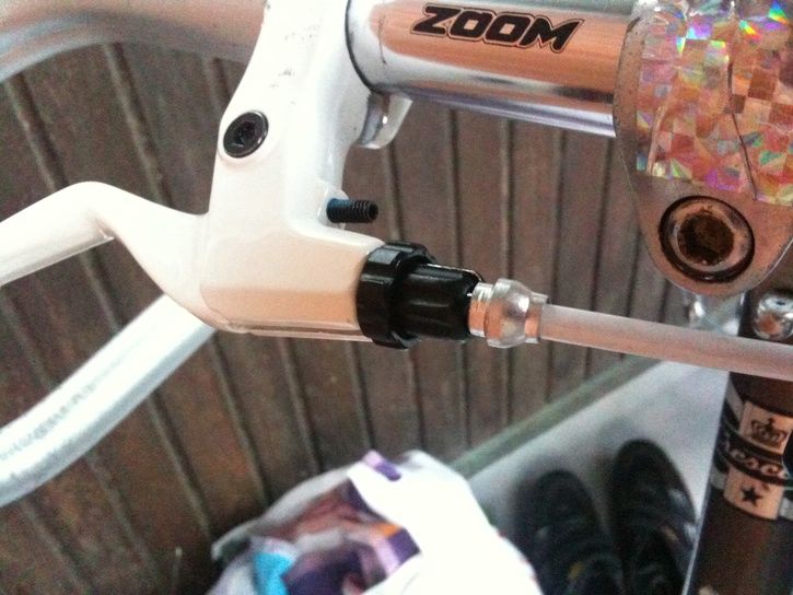

Jag håller på med att montera nya bromskablar och -reglage på min gamla räser. Metallbiten vid början av bromskabeln, ska den vara där? Den passar nämligen inte ihop med bromsreglaget, men den verkar lite väl tjock för att vara menad att bli borttagen direkt. Gör det något om jag tar bort den? Jag letade lite hos Sheldon Brown utan att hitta något liknande.
IMG_0231.JPG ht=544
Jag har aldrig monterat bromskablar förr, så jag tänkte att happy kanske kunde förklara för en nybörjarmekare som jag!

Den där ändhylsan är för äldre handtag så den ska bort, sitter det en vanlig liten ändhylsa i andra änden av höljet så ska den in i handtaget istället. Beroende på hur bromsen ser ut så kanske du vill ha en vanlig liten ändhylsa i andra änden också men det är nog viktigast vid handtaget så plocka isär och vänd häljet och kapa bort eller dra bort den där klumpen om det går.
