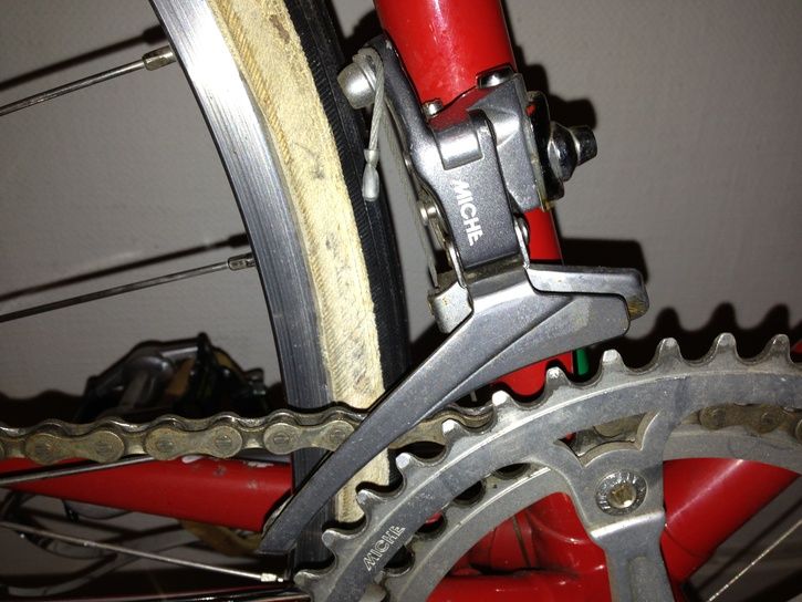

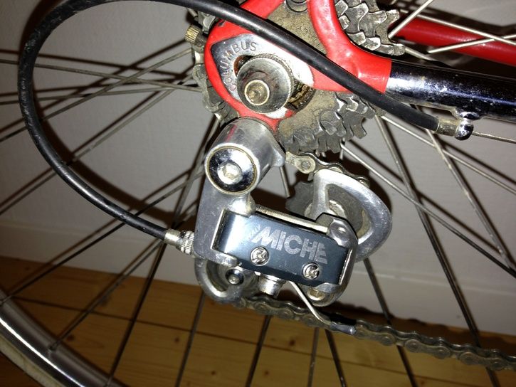

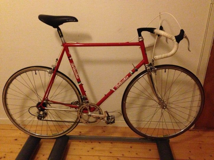

Jag har precis inhandlat en gammal racer med Miche komponenter. Jag har aldrig sett detta förut på växlar, är det någon som känner till vad det är för något. Miche Italy står det. Skulle tro att det är sent 80 tal? Men växelförare är Sun tour, med index, 6 delat.
Är detta budget eller nåt finare? Övriga komponenter är Modolo bromsar och reglage. Mavic MA2 fälgar. Miche vevparti, sadelstolpe, styrlager.
Ramen är columbus men jag hittar ingen märkning med vilken stålkvalitet det är.

a.svensson skrev:
> Ska vara riktigt ärlig och säga att jag inte har
> en susning om vilken kvalitet dessa komponenter
> har.
> Däremot gör faktiskt Miche egna komponentgrupper
> fortfarande men då är reglage och växlarna
> inköpta från Campagnolo.
> http://www.miche.it/en/catalogo/catalogo-miche/gru
> ppi
> Resten däremot är deras egna grejor och
> speciellt deras hjul verkar vara av bra kvalitet.
Det var det jag funderade på. Är det någon annan tillverkares växelkomponenter som är "ombrandade"?
Kanske Suntour, eftersom växelväljarna är suntour på en annars italienskt utrustad hoj.

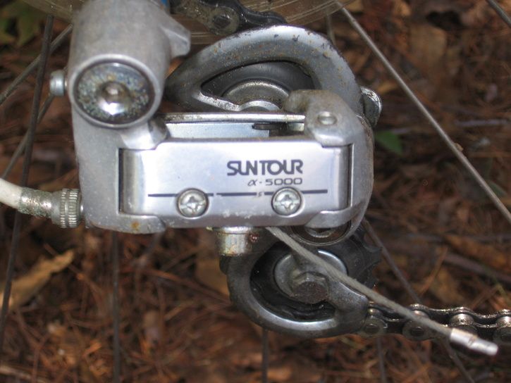

Kan inget om det men äger en gammal Nishiki Road Master IS från ca -86. Sitter SunTour Alpha 5000 på den och om du tittar på denna bild är det slående likt din växel. Bilden är lånad från internätet.
> internätet.
ser ut att vara samma växel. Skulle väl säga att det är en lite enklare modell av Suntour och inte toppmodellen.
