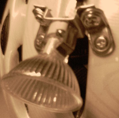

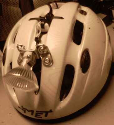

Lamphuset monterat på hjälmen med öppningsbara buntband:
Tätat lite runt knappen med smältlim:

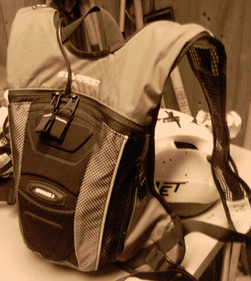

Du skulle kunna ha batteriet i en rygga/camelbak kanske?

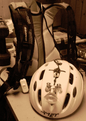

Eric W: Jo jag ska kolla på det med att ha batteriet i en ryggsäck ikväll hade jag tänkt. Är ju som sagt lite jobbigt med kabaln nu.

Muerto: Mjo lite sladdtrassel är det allt, ska prova med ryggsäck ikväll är det tänkt :)
orienteraren: Okej, bra att veta, men om det funkar bra i ryggsäck behöver jag ingen utlösare =)
Ma Vic: Precis! Jag räknade ut att mitt batteri skulle hålla i cirka 90 minuter men på grund av kyla ute osv så höll mitt batteri ungeför 60 minuter effektiv cykling innan batterit var slut i stort sätt.
