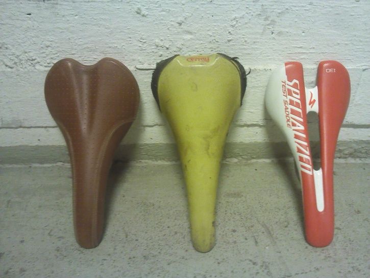

Liten uppdatering. Först en kass mobilbild på omnämnda sadlar:
Charge Spoon - Selle Italia Flite - Specialized Romin
Igår åkte Spoonen på istället, och jag tog en 10-mila tur med min fulcross. Initiellt tyckte jag att det gick bättre, men sen kom bortdomningsproblemen även med den sadeln. Speciellt sista tre milen, vilket jag också tror är kopplat till att jag blir mindre rörlig när jag blir tröttare. Ställer man sig och pressar upp för en och annan backe erhålls ju en lättning av bortdomningsproblemet.
Väl hemma hade jag ganska ont i nedre delen av rumpan och sittbenen. Min teori är att sadeln är för bred baktill, eller där har en form som inte fullt passar mig.
Så, min teori är att jag vill ha något ganska smalt, och men något form av hål/ventilering.

När jag köpte Rominen fick jag först provsitta på någon gelepall som skulle markera ut sittbenen så man kunde mäta upp dem. Funkade sådär, det tog ett antal försök, men det skulle då iaf vara "rätt" bredd för mig. Samtidigt fick jag inte känslan av att säljaren som hjälpte mig var den mest insatta.
När jag kunde hålla alla tre sadlar i handen och jämföra dem noterade jag att alla är smala. Jag har inte mätt exakt, men jag skulle gissa att Fliten är smalast. Och jag tror egentligen inte att Rominen är för bred, utan att den skulle behöva en mjukare kurva nedåt baktill, på det sett som Fliten har. Men jag tror jag ska sätta på Rominen igen och testa den också, så som jag nu gjort med Spoonen.
