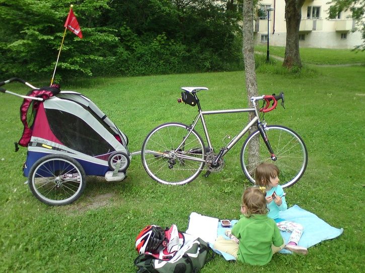

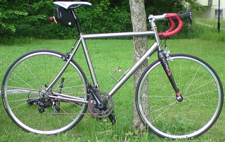

Idag blev mitt lilla projekt klart som jag planerat och tänkt på sedan början av 2008 då hela familjen flyttade utomlands p g a utlandsarbete - nämligen en bekväm landsvägshoj men med bra spec. Efter att ha förkastat diverse trevliga kolfiberhojar som fina men kanske inte rätt för mig - exempel är Orbea Orca och Specialized Tarmac, funderade jag även på något mer "komfortinriktade" kolfiberalternativ som Specialized Roubaix och Cervelo RS. Emellertid attraherades jag av tanken på att ha en titanram eftersom den känns lite mer tidlös och förhoppningsvis inte lika passé som de flesta kolfiberramar gör efter något år när nästa modell kommit ut med ännu häftigare prestanda. Observera att detta är mina alldeles subjektiva åsikter ;). Under cirka två år arbetade jag alldeles för mycket och tränade alldeles för lite - bortsett från sporadiska cykelturer på söndagmorgnar med en försvarsattaché samt tråkiga trainerpass på kvällarna blev det som sagt inte mycket cykling. Vad jag istället gjorde var att drömma om min nästa landsvägshoj och ibland lägga en beställning via internet till en adress i Sverige.
Vad det blev till slut kan nog betecknas som en "budget-Lynskey" vilket är en av de titanramar som säljs under PlanetX' varumärke. Priset var OK och under en period hade de ett erbjudande då man även fick en Pro Carbon SL-ram "på köpet" som jag byggt ihop till en trevlig liten cykel åt min fru - fick då även tillfälle att använda lite 9-delat Veloce och lite annat smått och gott som ändå inte användes.
Utrustningsnivån blev faktiskt Super Record eftersom jag inte kunde låta bli när jag väl skulle trycka på knappen och beställa. Hjulen blev byggda av velocipeter med DT240-nav fram och Record bak - Cadence-fälgar och DT-rev/com-bak samt rev. fram (tack HåkanC för den spec.en). ChrisKing styrlager och Thomson Masterpiece sadel blev det också. Det enda som riktigt retar mig är att Campa inte har en long-reach frambroms vilket krävdes till framgaffeln - hade jag vetat det hade det definitivt blivit en annan gaffel men nu får det vara.
Premiärturen blev idag - men eftersom jag vabbat (vattkoppor ...) och skulle hämta yngsta dottern på dagis fick min nya fina cykel dra en cykelvagn .... dessutom hade vi picknick på hemvägen istället för att jag rullade omkring på Ekerö och testade accelerationsförmågan.
Lägger upp några bilder - hoppas att få testat den lite mer till helgen. Tror nog att jag skall gå från 110 mm till 120mm på styrstammen - annars känns allting perfekt. Eventuellt sänka styret också men detta är alltså en komforthoj för stela gubbar som mig - dvs positionen skall vara optimal för mig på långa turer

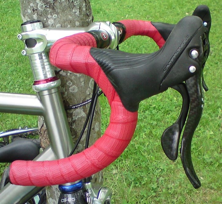

och lite fler bilder ...
Lizard skins styrlinda var en trevlig erfarenhet - rekommenderas starkt!

Ja just det - största aha-upplevelsen; ergonomin hos nya Campa är kanon - tycker nya reglagen är ett stort lyft!

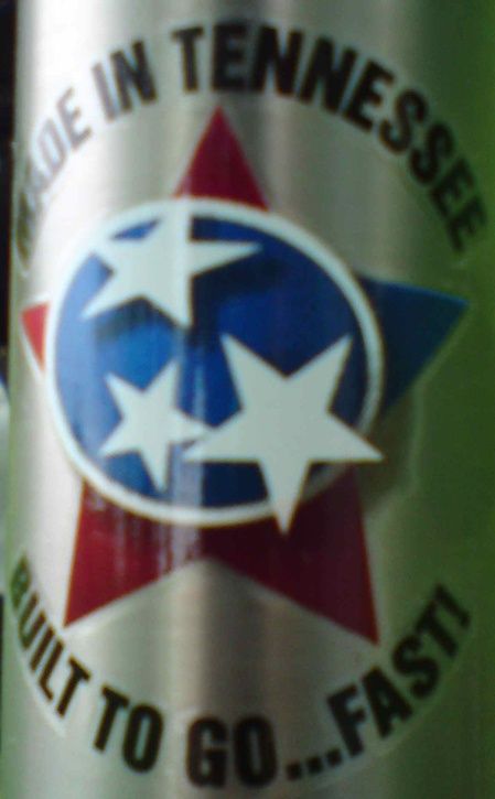

Litespeed är ju rätt på sätt och vis. Den är byggd av Lynskey Performance som startade Litespeed. Det finns en lång historia om detta men kontentan är att de är tillbaks men nu under "eget" namn. Pezcycling har ett kul reportage om dem men det finns annan info att hämta också. Helst hade jag velat ha "en riktig" Lynskey men då hade det blivit lite dyrare - i synnerhet om man inte befinner sig på plats.

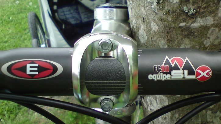

Tycker du fått till en bra mix av klassiskt med modernt. Får jag anmärka på något (pyyyyttteliten anmärkning) är det styrstammen som glänser alldeles för mycket jämfört med titanet. Svart kanske för att matcha sadelstolpen när du ändå skall byta? Eller blir det för mycket ihop med styret?

En sak undrar jag över i all välmening: hur upplever du storleken på ramen? Du har sadeln högt samt många spacers...Kanske hade varit bättre med en störe storlek?

Storleken är XL och toppröret 566 mm vilket är cirka 1 mm kortare än på min Uncle John vilken passar mig perfekt. På XXL hade toppröret varit 577 och headtube 180 istället för 165. Visst är det lite för mycket spacers idag men kommer nog på sikt att flytta ner styrstammen kanske 10 mm. På min 10 år gamla Orbea är toppröret 580 mm och den upplever jag idag som aningen för stor.
Men visst - bra kommentar. Känner mig emellertid relativt säker eftersom jag på sikt nog vill få ner styrstammen och då blir det nog bättre. I "värsta" fall får jag väl köpa mig en riktig Lynskey Performance i aningen större storlek och flytta över alla komponenter ;). Känslan av att ha för stor ram är ju inte heller så rolig
