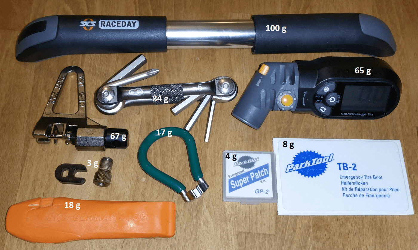

Måste lägga in ett annat tips om multiverktyg Sixten ?
Har använt kedjebrytare flertalet gånger i skogen och den på https://www.bike24.com/1.php?content=8;product=13687;menu=1000,185,186 är tillräckligt bra för hemmaverkstadsbruk också. Dessutom ingår bra däckjärn!
Tryckmätare för skogen är inte livsnödvändigt direkt utan mest lyx.
Visst, en del gillar allt-i-ett-verktyg och det har jag full förståelse för. Jag använder insex/torx verktyget 100 ggr oftare än kedjebrytaren så jag har hellre det verktyget vid sidan av så blir multiverktyget mera lättanvänt. Exempel på vad jag kan ha med mig:

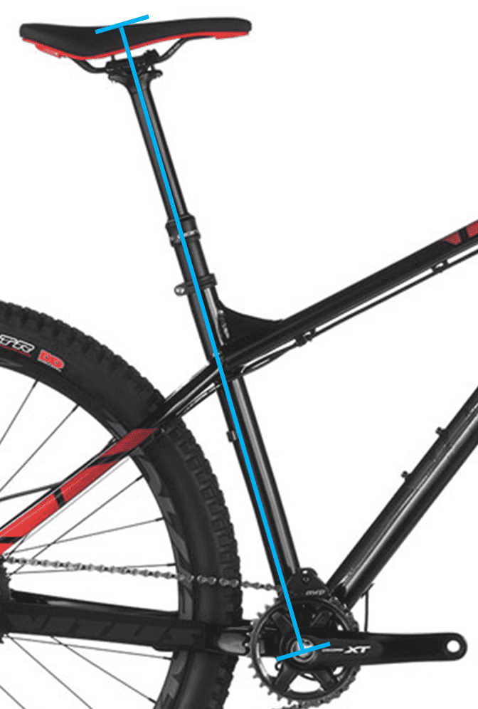

Någon som kan förklara för mig hur jag får fram en bra höjd på sadeln för effektiv trampning?
Innerbenslängd x 0,883, mät upp resultatet från centrum på vevlagret till ovansidan av sadeln. Sätt sadeln horisontellt och mitt på railsen till att börja med och finlira därifrån.

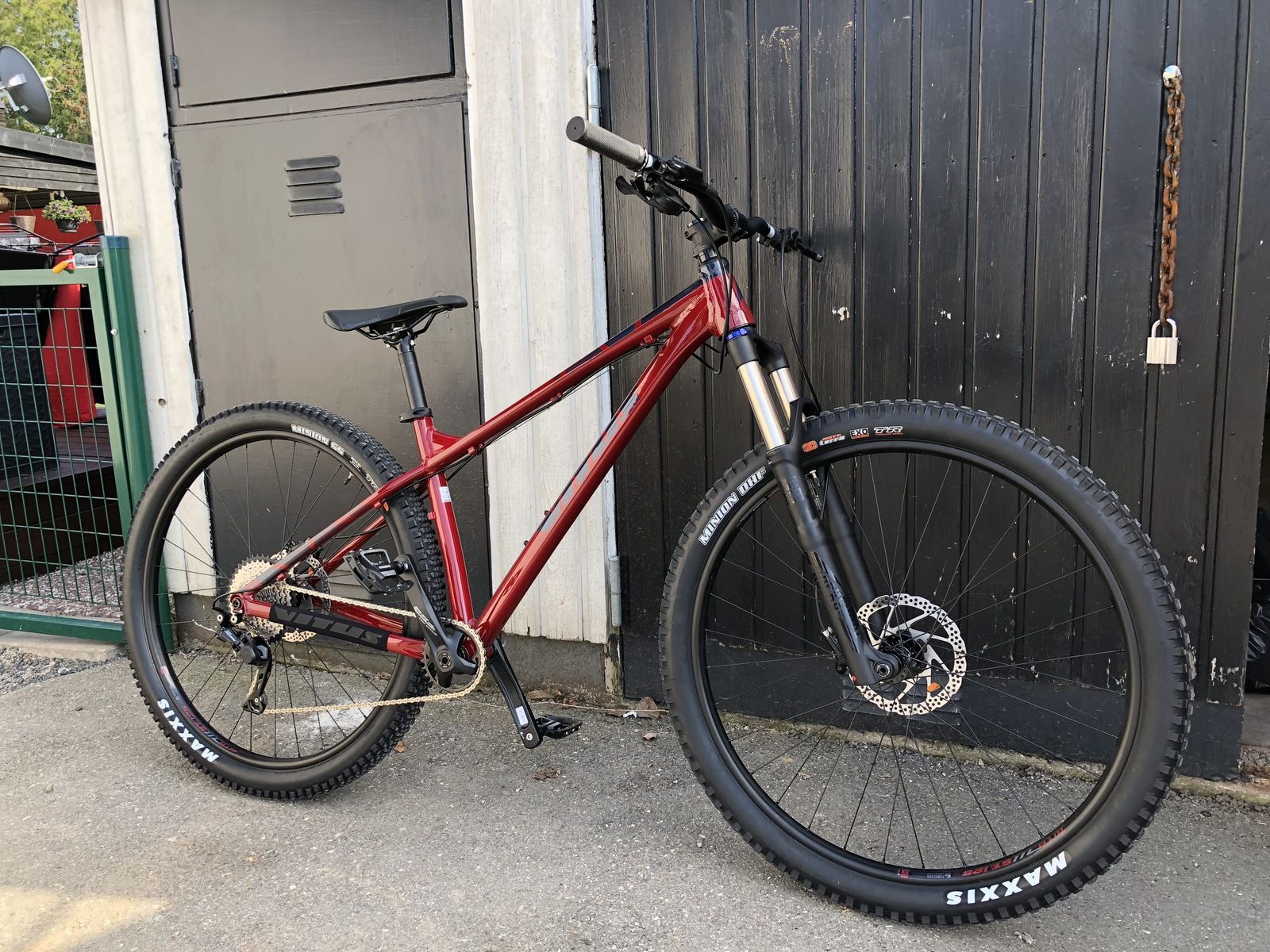

Efter par turer med droppern har jag nu höjt den så pass att jag eventuellt möjligen kanske skulle kunna ha en Ascend xl (150mm versionen). Men det är just så pass, troligen skulle jag behöva byta sadel till en som bygger mindre på höjden. En Oneup 150mm skulle absolut funka (i synnerhet eftersom det går att begränsa slaglängden). När min stolpe ger upp så kanske det blir en sådan, inte för att jag egentligen upplever att jag behöver så värst mycket mer slaglängd. Jag har nu sadeln på 68cm höjd från mitten av vevpartiet räknat och skulle eventuellt kunna höja något mer. Jag har som sagt en Medium Sentier 29a, är 175cm lång och har 78-79cm innerbenslängd.

cilione sa:
Vitus Sentier+ (storlek M).
Väntar nu på en dropper-stolpe, beställde en "Brand-X Ascend 01 Sänkstolpe" (120 mm).
Mätte 19.5 cm från klämman till railsen på sadeln.
120 mm stolpe = 28 + 120 + 30* = 178 mm
150 mm stolpe = 33.5 + 150 + 30* = 213.5 mm
*Ca. mått, framstår inte på ritning.
Man kan räkna ut att * är 35mm på 120 stolpen och 27,5mm på 150 stolpen.
Min Vitus Sentier
Nu är den hemma!
Första enklare provturen gick fint!
Imorgon blir det premiär i skogen, blir riktigt kul!
Galet snygg irl var den också, bara på med styre och pedaler sen va de klart!
Styret står aningen snett och försöker få det rakt men får det inte riktigt riktigt rakt. Någon som har ett tips på hur jag får det spikrakt?
    417.7 KB · Besök: 116
Min Vitus Sentier
Inteno- sa:
Nu är den hemma!
Gå ut i garaget och hämta ett ögonmått...
