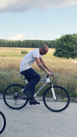

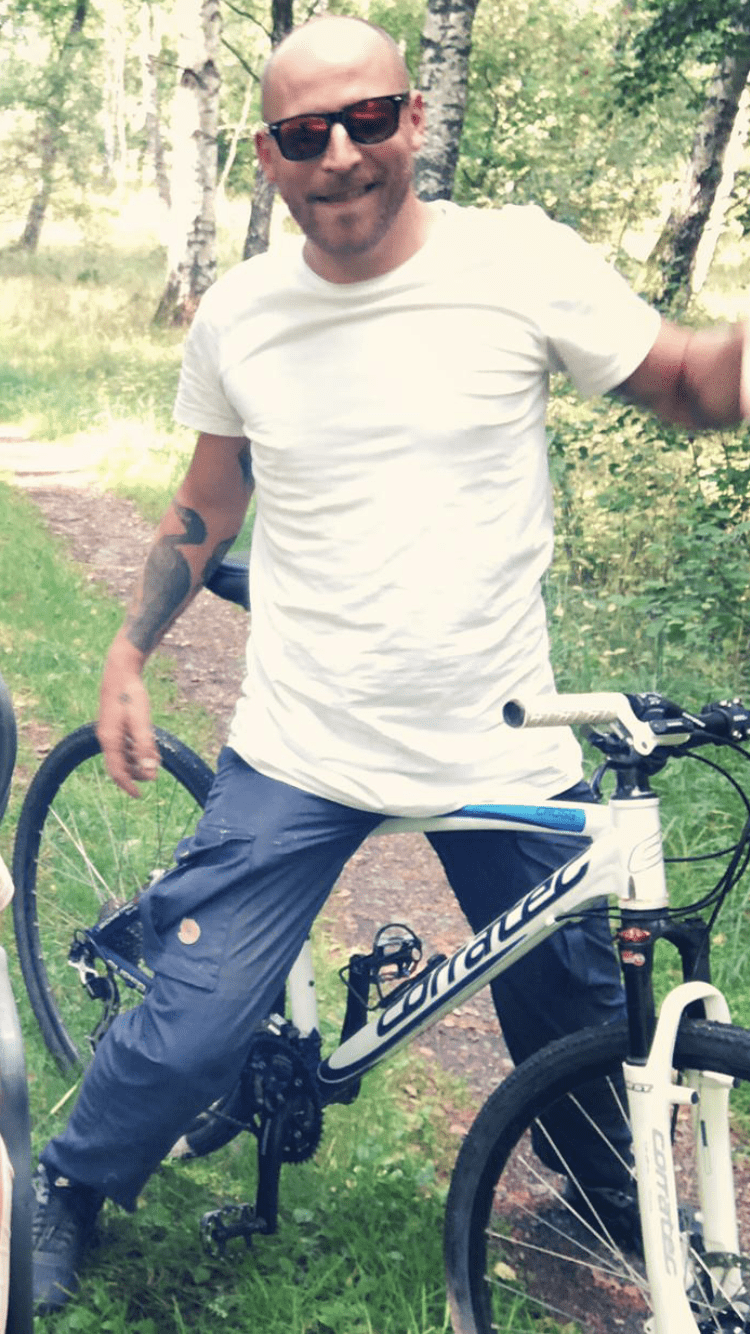

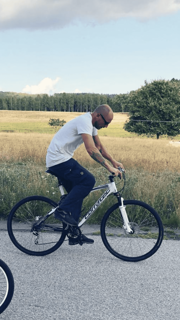

Hittade dessa bilder bara
    517.4 KB · Besök: 268
    376.4 KB · Besök: 258

Ett mindre hjul ger en kortare kontaktyta mot underlaget så även om du skor det med ett bredare däck blir det i praktiken plus minus noll bättre grepp. Ett mindre hjul rullar även sämre över ojämnheter, vilket äter upp en del av vinsten med en bredare och högre profil. Inte värt det skulle jag säga.
Jag tycker att cykeln ser ut att vara på gränsen till för liten. En biffigare MTB i en storlek större hade varit det bästa alternativet. Känns det steget för stort i dagsläget så hade jag behållit cykeln som den är. Tror som sagt inte du vinner något avgörande på att byta hjulstorlek.

Okok tackar ödmjukast för råd, jag kör vidare som den är, en större skogsmaskin får det bli så småningom om men jag har ingen brådska.
