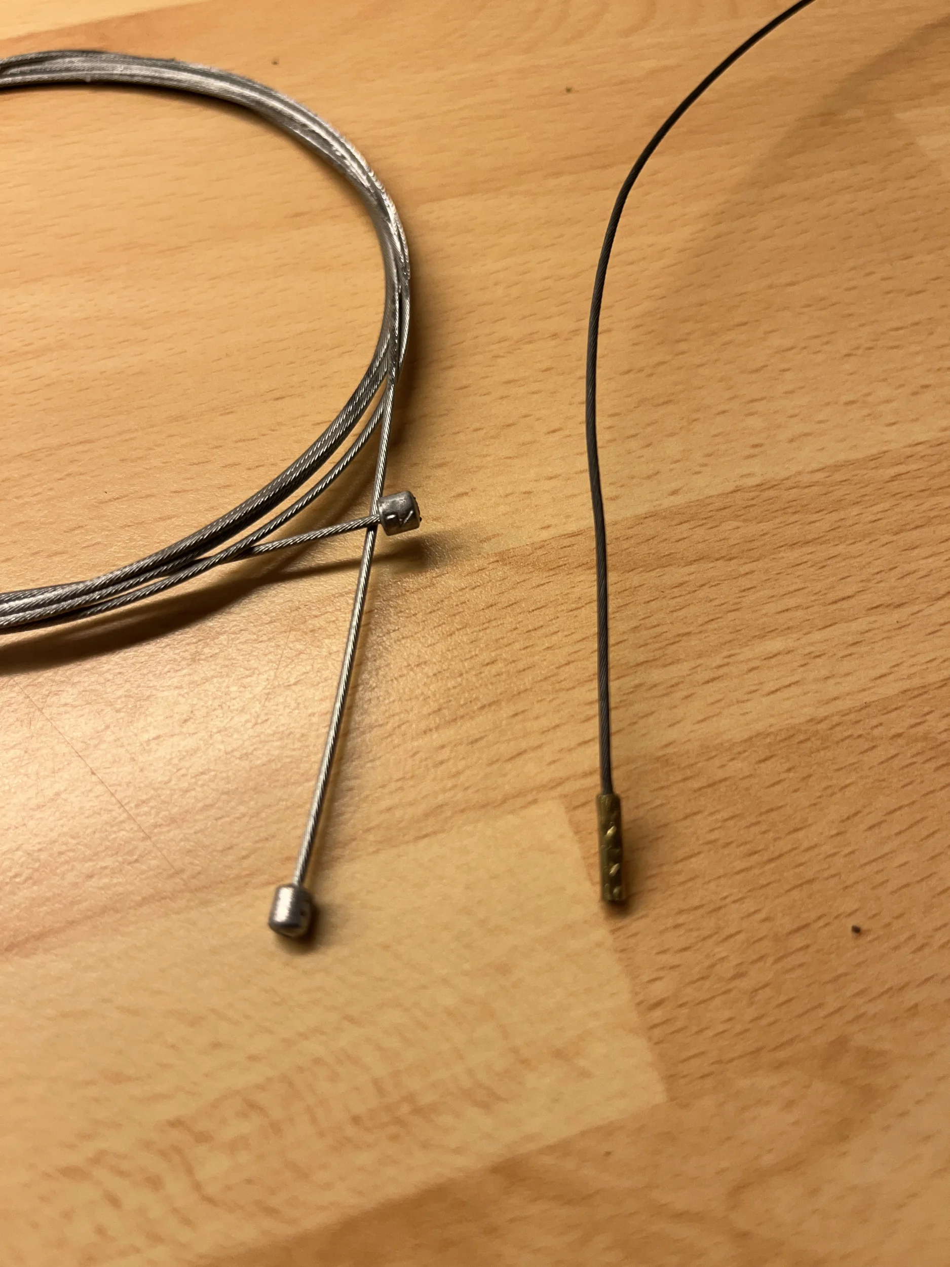

Försöker ersätta växelvajer på en 70/80-tals Skeppshult 3-vxl där både reglage och fästet/justeringen vid navets inlopp kräver sådana minimala vajerklämmor som syns till höger i bilden.
Det går alltså ej att använda ens den lilla vajerstoppern på den nya moderna kabeln i någon ände.
Någon som vet var man kan få tag på dessa eller har några liggandes? Har varit inne tre LBS utan framgång…

du bör för det första ha tunnare växelvajer än brukligt. 1,0 ?
dessa brukar ha lagom stort stopp på sig, annars kan man göra en skarp 180gr knick och sedan knyta till ett stopp.
ett stort vajerstopp kan också filas ned. men den tjocka vajern till vänster bör du inte använda.
korrekt vajer med kollekt hylsa och anslutning till baknavet brukar säljas typ överallt. närmsta ica maxi kan till och med tänkas ha..,

Och knyta stops i bägge ändar på den vänstra (fetare) vajern lär inte funka tror du? Hade ju varit den mest kostnadseffektiva lösningen🤓
Minimala vajerklämmor till vintage Torpedo 3-vxl
den har för tjocka fibrer, dessa kommer rätt snart ge upp på grund av metalltrötthet
knutmetoden inte heller aktuell med den, blir för grov. och om du har originalhylsor och vajerhölje kommer den inte få plats
det behövs en uppspänningsmekanism inkl låsning vid bakhjulet, ingår i det kit du snart kommer köpa;)
