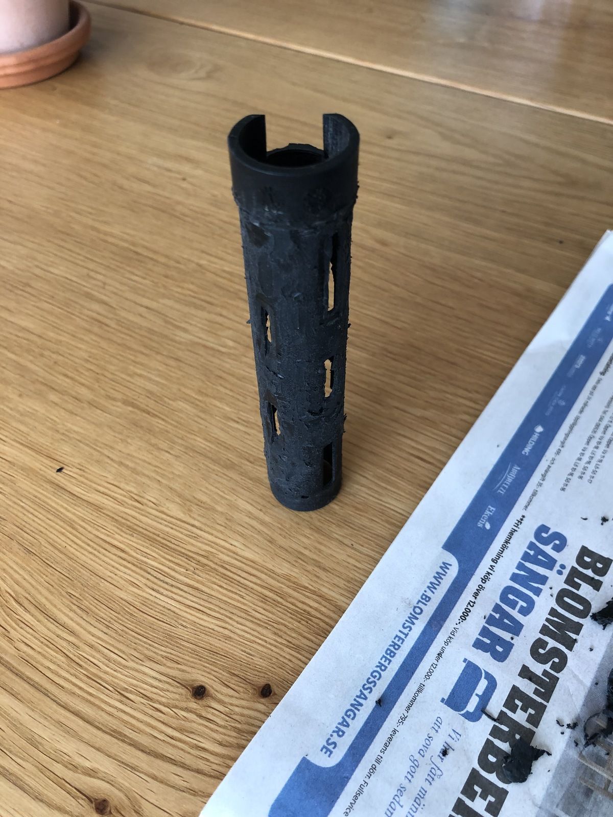

Därefter skalades så mycket som möjligt av gummiresterna på gamla handtagen av med kniv:

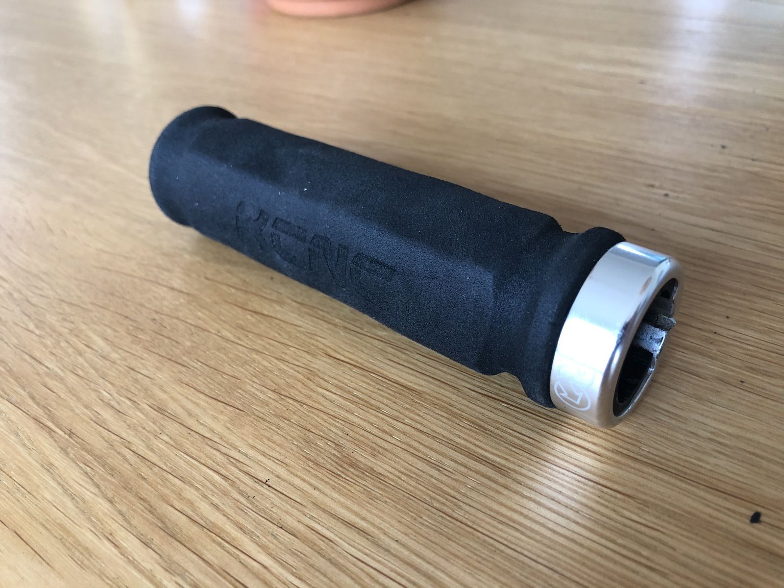

På med skumhandtagen med hjälp av lite COOP hårspray, enkom införskaffat till att fästa skumhandtag med. Fick fästa hylsan på styret för att få tillräckligt med mothåll för att få på skummet:

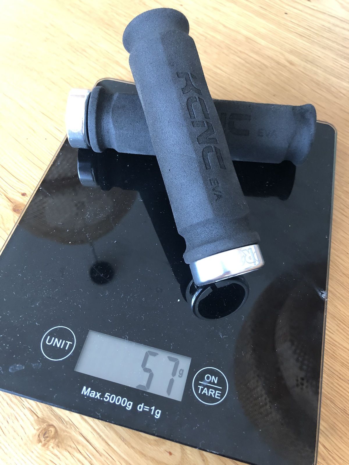

Till sist, för alla viktkänsliga, en avslutande bild på vägning. 57g är inte så illa pinkat för ett par lock-ons:
Summa sumarum: Det blev på det hela taget ett lyckat projekt.
1. Jag slapp slänga ett par handtag
2. Jag slapp köpa nya handtag
3. Skummet fäster bra på gummiresterna på hylsan så jag tror det sitter bättre än på styret
4. Jag fick ett par lätta, sköna lock-ons snorbilligt.
Win, win, win, win!

Håller hårsprayen även om det blir dyblött? Tror du måste undersöka detta, dottern kan säkert hjälpa dig...

Ett råd istället för hårspray. Ett par droppar bensin. Jag kör det på skumgummihandtag och de blir precis perfekta för att fastna samt att det stöter bort vatten. Har inte misslyckats hittills.

Är man riktigt orolig att handtagen ska börja snurra så är det ju bara att spraya på kontaktlim.
