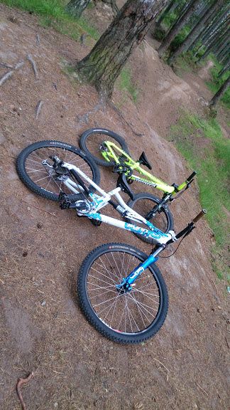

Min gamla Sunn och sonens Commencal, far och son :)

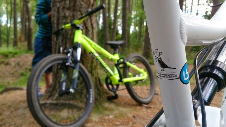

"Mother nature is your playground, be smart"
Så sant, synd att inte Max tag med sig sin slogan när han startade Commencal.
