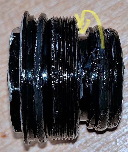

Lång historia kort. Lämnade in cykeln till LBS som undersökte gaffeln och tyckte att den behövde en service (gaffeln är helt ny och har gått en testrunda). Dom lyckades inte få den tyst och skulle kolla med RockShox vad som behövde göras. Nu ikväll gick jag efter lite googlande ut och skruvade av top capen på luftsidan och flyttade o-ringen ett hack uppåt. Det gjorde susen och klickandet är helt borta! :)
Känns skönt att fixa det själv må jag säga.

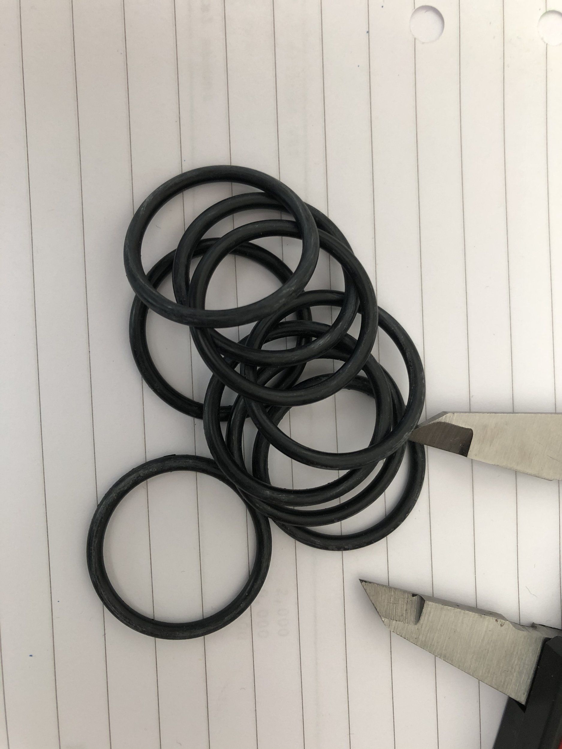

Nån som behöver o-ringar? Jag har i olika storlekar bl.a en tum till RS gafflar. Kostar 10 kr st + porto
