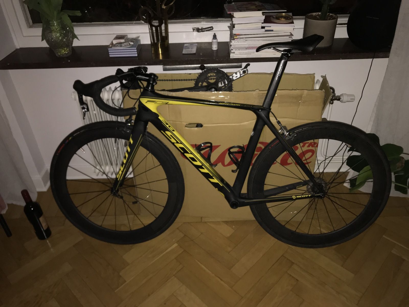

Jag kommer bifoga lite bilder, just nu sitter hjulen, bakväxel, bromsar på plats, sadel.
Jag hoppas på lite hjälp hehe
Mitt första bygge
Just nu ser allt ut såhär??‍♂️

Av bilden att döma ser det ut som att du åtminstone behöver montera växelförare fram och bak, montera/routa växelvajrar/höljen, montera vevpartiet och sedan justera fram- och bakväxlar, räta upp styret och sadeln något.
Det ser ut som att det redan sitter ett vevlager i cykeln och om det snurrar mjukt och fint så tycker jag att det gott kan sitta kvar (förutsatt att det passar vevpartiets axel). Att plocka ut att press-fit-lager är inte krångligt men kräver ett litet specialverktyg https://www.parktool.com/product/bo...-set-bbt-30-4?category=Crank & Bottom Bracket och en liten gummiklubba. Att montera ett nytt kräver en lagerpress https://www.parktool.com/product/ho...p-press-hhp-3?category=Crank & Bottom Bracket . Att montera ett SRAM-vevparti kräver en 8 mm insexa och 42 Nm

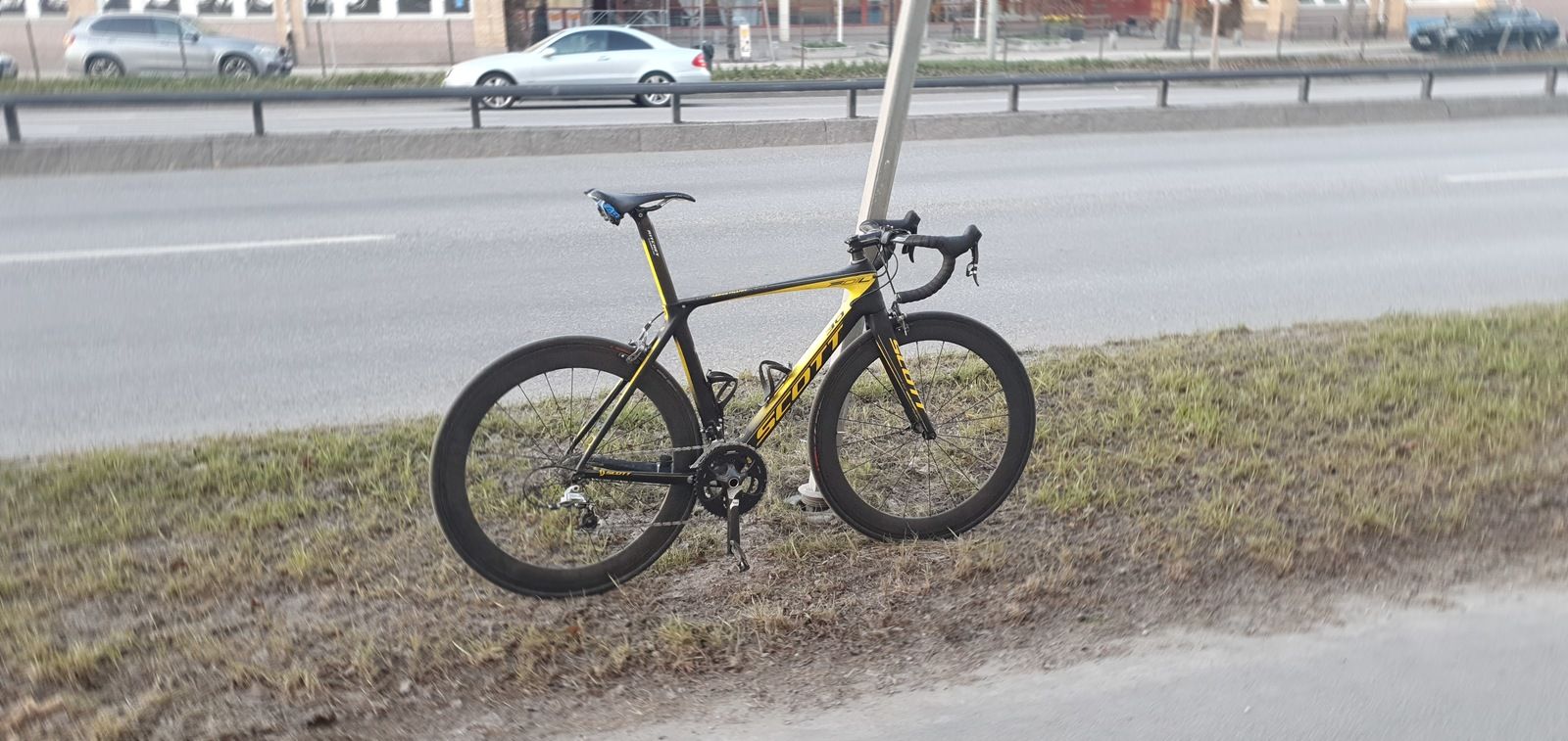

Bättre sent än aldrig, nu är hojen klar förutom att ett nytt fäste till limpan måste på. Eller ev en kolfibersadel:)
Slutförde inte bygget själv utan lät den lokala cykelverkstan hjälpa till.
På lördag väntar premiärturen??
