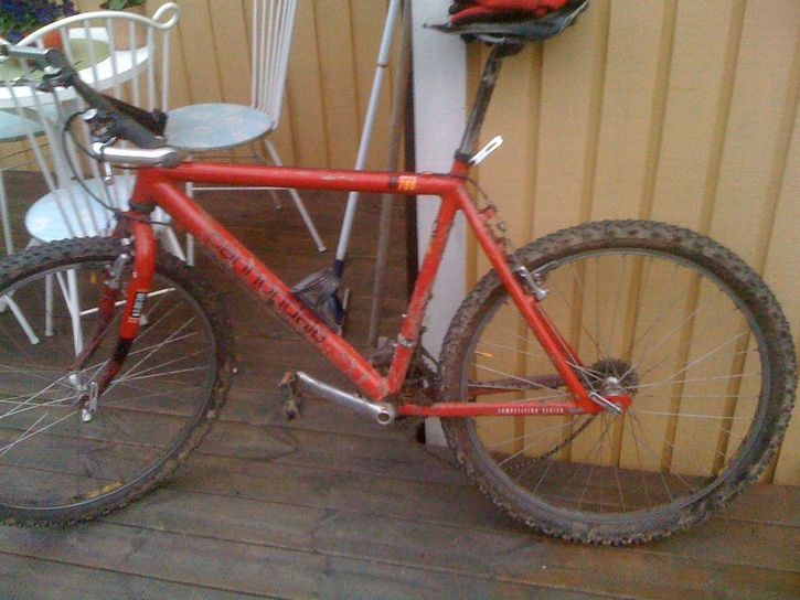

Efter att ha förpassats till glömska i en friggebod i Huddinge de senaste 10 åren efter att ha slitit förtjänstfull i 8-10 år innan så pumpades den gamla Cannondalen upp i våras och togs ut i Gömmarskogen.
Jag flög över styret tre gånger och saknade dämparen från min Orbea men förvånades ändå över att den gamla cykeln och jag faktiskt hade riktigt roligt tillsammans.
Men det skulle jag ju aldrig ha tänkt. I Masmotrakten, dvs längst hemmifrån så kom det stora braket. Bakväxeln gick otippat in i bakhjulet och tjing sa det i växelörat. Nu blir det iaf tippen tänkte jag.
Men någonting inom mig sa att jag nog ska kolla upp det här ändå. Åkte till Cykelspecialisten där mecken sa att visst kunde han beställa ett öra till den och att det där var en kanonram, väl värd att spara.
Så när flyttlasset gick från Moskva till Bryssel så fick den följa med och träffa sina yngre familjemedlemmar. Sedan började jobbet.

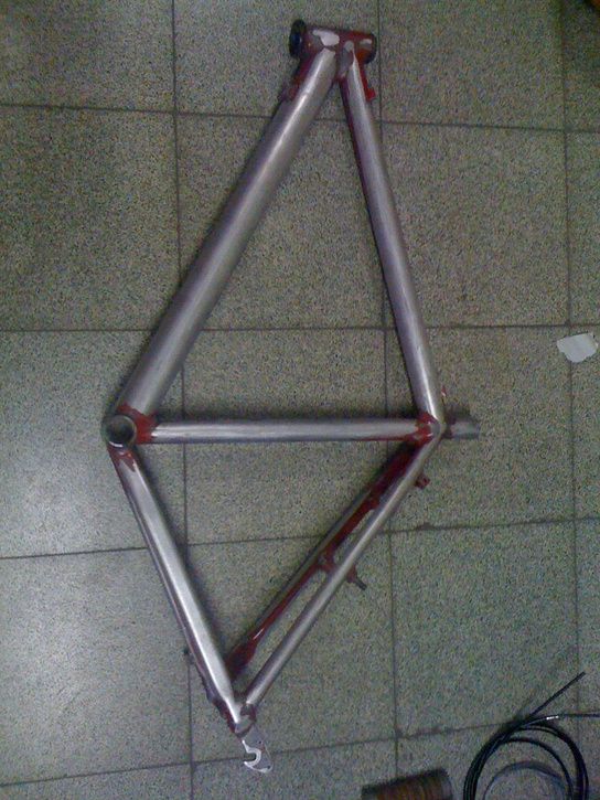

Så här sorglig såg den ut vid starten.
IMG_0221.JPG ht=544

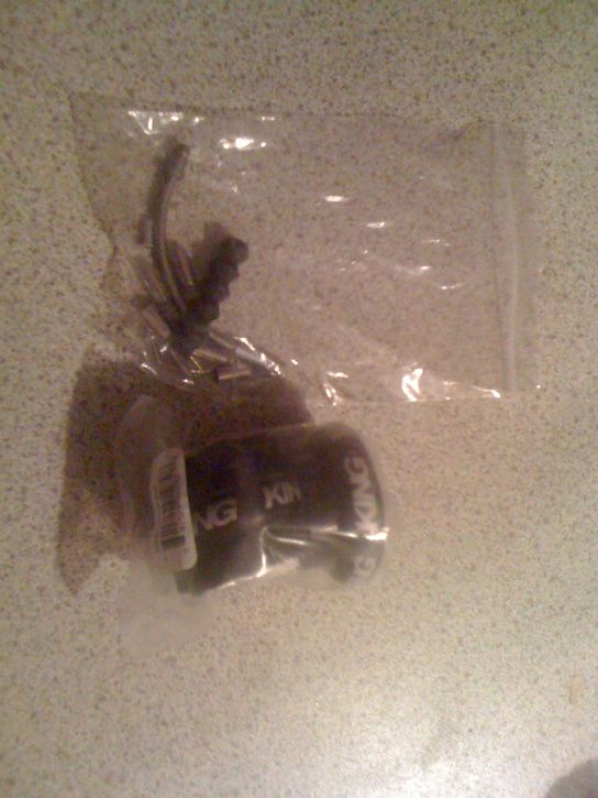

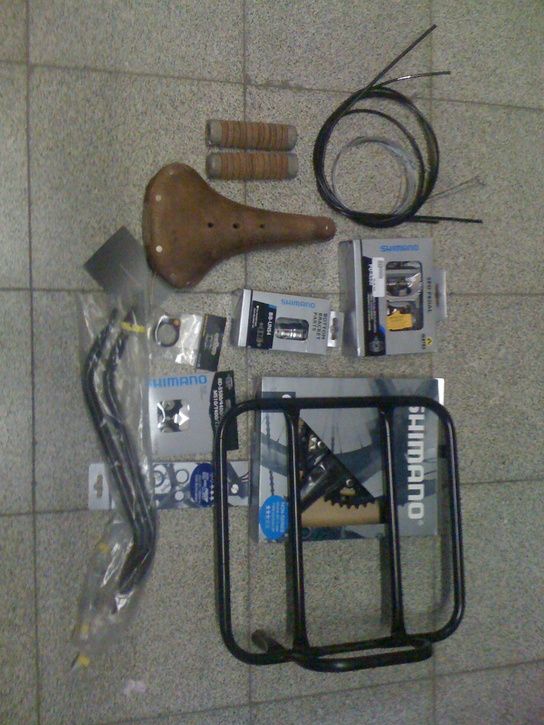

Lite nya komponenter inhandlades i omgångar.
IMG_0356.jpg ht=725
Här kom den riktiga kallduschen. Nytt styrlager Euro 149
IMG_0359.jpg ht=725

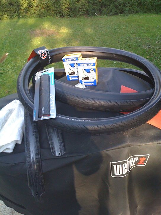

Och den sista omgången. Tyvärr fick jag inte tag på de cremefärgade däcken.
IMG_0364.jpg ht=725

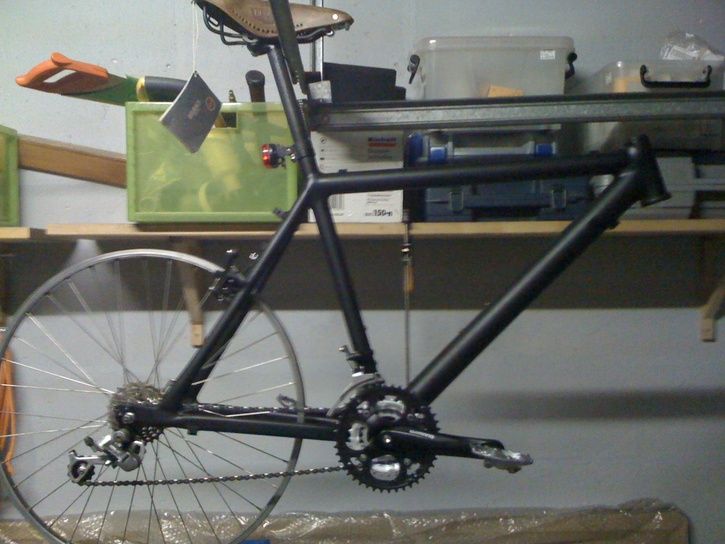

Men till slut börjar det ju likna något
IMG_0358.JPG ht=544

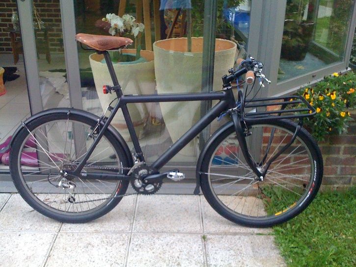

Sådärja!
IMG_0366.JPG ht=544

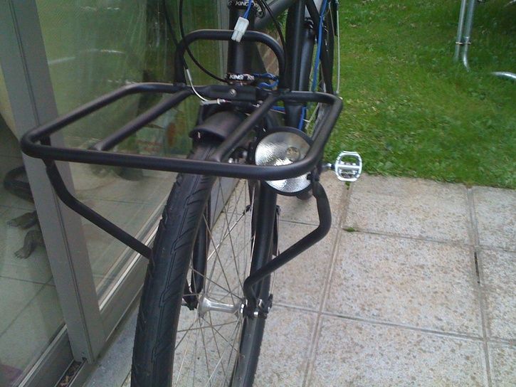

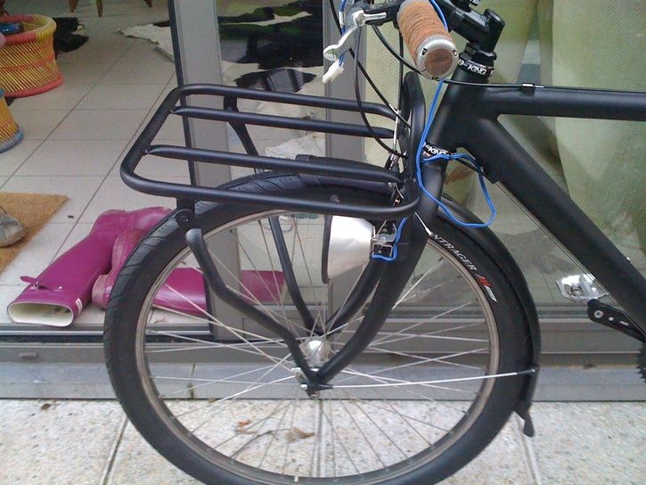

Ganska nöjd med flaket
IMG_0368.JPG ht=544
Det blev fan inte billigt men det var kul och trots skärmar, flak och annat så är den fortfarande förvånansvärt lätt. Och! Den är riktigt skön att cykla på.

Var hittar man sådär fina räserflak? Jag har tillbringat aftonen att botanisera efter pakethållare fram men det går urkass. Skulle kunna tänka mig något lite nättare förvisso, men det där var snuggt!
mitt (nya) pendlarök
Flaket hittades hos en LBS i Tervuren utanför Bryssel. Används tydligen av posten här och är väl egentligen tänkt för 28tum men med lite bändande så...
