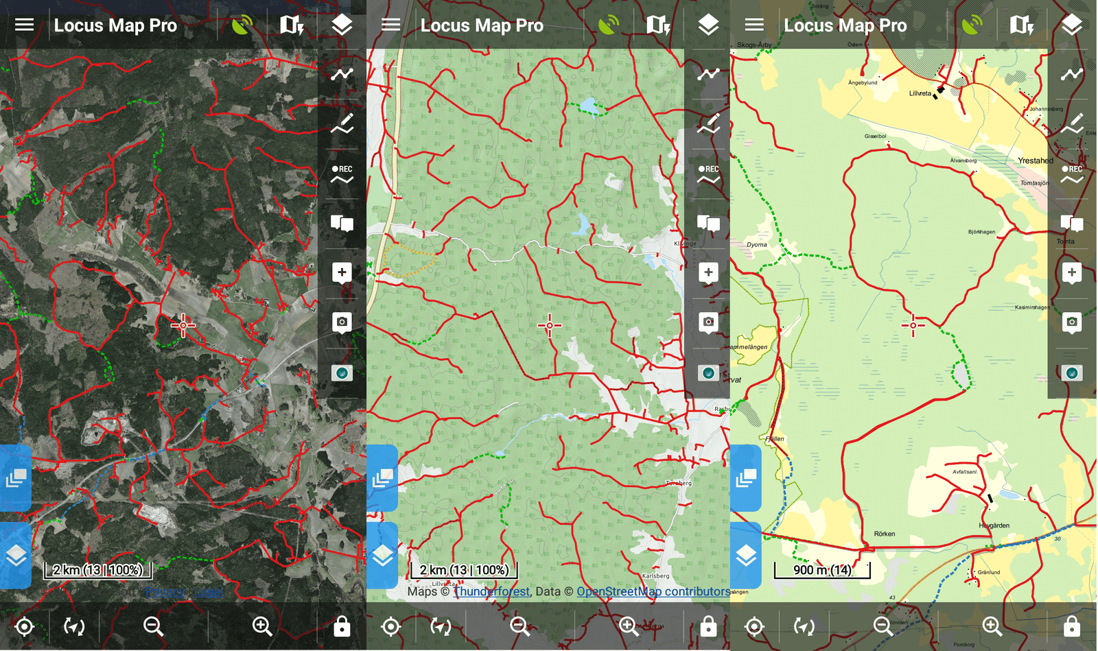

I några andra trådar nämnde jag att jag gjort en karta med grusvägar och stigar och annat (kombinerade data från Terrängkartan, OSM och Trafikverket). Eftersom några var intresserade av filerna har jag försökt skriva ihop en beskrivning av kartan och lagt ut filerna för nedladdning.
Allt är inte klart, men innan jag gör mer arbete tänkte jag se hur stort intresse det finns och om jag bör ändra några detaljer.
- Det finns flera varianter, en som man kan lägga över andra kartor (i appar som stöder det, ex Locus), en som har terrängkartan som bakgrund (fast den är inte färdig riktigt än).
- Hela Sverige blir för stort, därför har jag delat in det i flera delar. Alla delar är inte klara än. Varje del tar några timmar att exportera. Jag kommer fylla på så gott jag hinner, skriv gärna vilka län jag ska göra först.
- Eftersom terrängkartan inte finns för fjällen saknas stigar där. Jag ska lägga in vägkartans stigar där, men det är inte klart. (Och de länen är inte exporterade)
- Jag hoppas på att kunna få fram en variant för Google Earth, men vet inte riktigt vad som är bästa sättet. Det blir väldigt stora filer, så kanske det bästa även där är att dela upp det.
- OSM-datat går att göra på flera sätt. Jag har gissat att tracks grade 2 är grusväg och track grade 3-5 mer likt traktorväg, men jag antar att det kan skilja sig ganska mycket beroende på vem som lagt inte det. Jag har också tagit med footway, eftersom en del stigar/mindre grusvägar är klassade så, men så kommer många asfalterade gångbanor med som stigar, men ofta är de ju inne i städer så man förstår att det inte är stigar egentligen. Men kanske är det bättre att inte ta med footways(?).
Kommentera gärna om något är fel, om layouten, zoomnivåer, filstorlekar etc.

Nej :), overlays fungerar inte med Örnsätrans kartor tyvärr. Vet inte om det är filformatet eller något specifikt med de kartorna. Men fungerar det med Open street/cycle map eller flygbilder?

Nu har jag lagt till Stockholms län (eller snarare en rektangel runt yttersta gränserna, även Uppsala (stad) och delar av Sörmland är med) med terrängkarta. https://cykelkartor.blogspot.se/p/grus-och-stigkarta.html
Det är bara zoomnivåer 11-13, och jag tycker egentligen att 14 behövs. Locus kan förstora mer, men det blir ganska suddigt. Men det gick snabbare att exportera, bara ~7 timmar :).

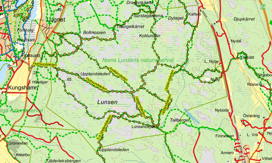

Testade Stockholms kartan med Terrängkartan som bakgrund.
Som du säger vore det bra med något högre zoomnivå. Nästan svårt att se vanliga vägar om man zoomar mer än zoomnivån så att säga.
Kan man inte hoppa över några nivåer istället? Säg att man har 12 och 15 eller något sånt? En nivå som blir bra som översiktsnivå och en som blir bra på detaljnivå så att säga.

Kollade lite på Uppsalakartan och såg att du har alla mtb-taggade stigar i samma färg. Jag kör med mtbmap.no:s karta på min Garmin och färgkoden på (MTB taggade) stigar där funkar helt kanon på en liten skärm. Man ser direkt om det är en lätt eller svår stig (grön, blå, röd, svart osv) och kartan är väldigt tydlig. Traktorvägar mm är ofta taggade MTB som mtb:scale 0 (=grön) så man ser dessa oxå fast med en heldragen linje i stället för prickad (stigar är prickade).
Kolla t.ex: http://mtbmap.no/#15/60.0069/10.8284
De stigar med gul "glow" är taggade som "fina" (med class:bicycle:mtb större än 0)
